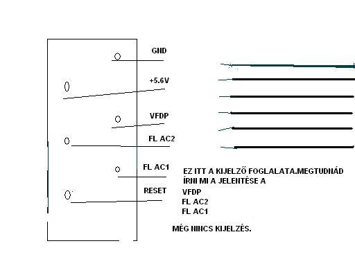

(#) aramis válasza CHZ hozzászólására (») Dec 5, 2013 /
Írtad -hogy segítesz légyszíves nézd meg a rajzot még mindig nincs kijelző
hiába cseréltem kondikat és lehetne írd már meg mi a jelentésük a rövidítéseknek amik a foglalat mellett vannak írva.
(#) CHZ válasza aramis hozzászólására (») Dec 5, 2013 /
Gondolom ezt a szalagkábel csatija alapján rajzoltad.

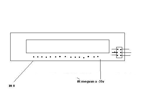

Közvetlenül a kijelzőn egyszerűbb lenne méregetni. A szélső kivezetései a fűtések, itt lehet AC, de -DC feszültség is, ezt mérd meg elsőre. a kijelző kivezetésének többségén kb. -20-30V DC mérhető, GND hez képest. Ezeket ellenőrizd.
Mértem a feszültséget a gnd hez a kijelző egyik végén -35v-10-10
ac1 50v ac2 50v
A resetnél nincs áram.
várom a válaszod
üdv:aramis
Ezt így nem értem, kijelző két szélén hogy mértél három feszültséget?
GND-hez -35V, mind két végén?
Két vége között mennyi, (nem testhez)?

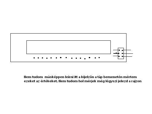

(#) aramis hozzászólása Dec 5, 2013 /
Szia !
Lehet jol elértettem valamit itt kűldöm a rajzot miszerint mértem.
üdv?aramis
(#) aramis válasza aramis hozzászólására (») Dec 5, 2013 /
rosszul mértem. az egyik oldalon nincsen fesz. csak az anód felén,

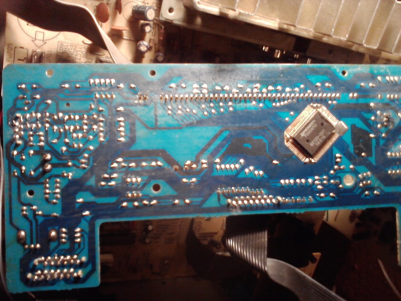

Kijelzőről tudnál képet készíteni?
Megkíséreltem remélem használható,ha nem holnap készítek másikat
üdv: Aramis
(#) CHZ válasza aramis hozzászólására (») Dec 6, 2013 /
Megjelölt helyen mérj, AC és DC állásban is próbáld meg.
(#) aramis válasza CHZ hozzászólására (») Dec 6, 2013 /
Nincs mérhető érték sem ac sem dc
tegnap ezeken a pontokon mértem de a gnd hez képest mindkét ponton ezért nem volt jó lehet?
Nincs fűtés, ezért nincs kijelzés.
Fűtés kivezetéséhez csatlakozó fólia és vezeték elvezet a fűtés tápjáig.
Ezt kövesd végig, meg lesz a hiba.
A hozzászólás módosítva: Dec 6, 2013
Köszi az infót,Volna egy kérdésem még most olvastam egy leírásban,hogy
ennek a hifinek a kijelző fűtéshez feszültség kétszerezőt építettek be
Mi az és hogyan működik?
üdv.aramis
Lényegtelen a kapcsolás technikája.
Keress rá a fesz. kétszerező kapcsolásokra, megtalálod!
Itt nem akarok ezzel foglalkozni, ez itt off...
