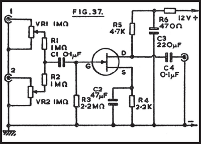

(#) Szpisti válasza sardi_hunor hozzászólására (») Dec 17, 2013 / 3
Pjg írja a frankót, mert ha jól értem itt egy erősítőről van szó és két bemenetről.
Bár ez sem tökéletes megoldás, mert így is elhúzzák egymást valamennyire.
Egy ilyen egyszerű kis fetes illesztő valamit segítene a helyzeten, így már nem hatnak annyira a egymásra.
Amiről Alkotó tett említést, az lenne a tökéletes megoldás, a csatornánkénti illesztés.
Én egy ilyen kis áramkört megreszkíroznék, alig pár alkatrész és teljesen elhúzásmentes csatornák. Még dupla táp sem kell neki, és az LM3900 egy nagyon ügyes kis ic

(#) metabo123 válasza sardi_hunor hozzászólására (») Dec 17, 2013 / 1
Én ezt a problémát a mellékelt kép szerint oldanám (oldottam) meg.
Közben látom Szpisti is lejegyezte ezt a megoldást. Tapasztalatom szerint kevés a 10k, kell az 56K.
A hozzászólás módosítva: Dec 17, 2013
(#) sardi_hunor válasza metabo123 hozzászólására (») Dec 17, 2013 /
Ok, koszonom a valaszokat es a segitsegeteket, kiprobalom a 100 kohmos potit az 56 kohmos ellenalassal, es ha elfogadhatoan mukodik akkor ez marad, mert nem nagyon akarom bonyolitani aktiv alkatreszekkel, maradnek a passziv dolgoknal. Koszonom megegyszer!
(#) Alkotó válasza pjg hozzászólására (») Dec 17, 2013 /
Ez valóban jó megoldás lehet, csak a jel egy része (ami akár jelentős is lehet) elvész az ellenálláson. Ha a forrás ezt nem győzi meg, akkor elveszítettük a kivezérelhetőséget.
(#) pjg válasza Alkotó hozzászólására (») Dec 17, 2013 /
Valamit valamiért. Az volt az igény, hogy ne legyen aktív elem benne.
Teljesen egyet értünk, csak azért akartam ezt hangsúlyozni, mert ha jól figyeltem, akkor más ezt nem említette, holott fontos lenne számolni vele.

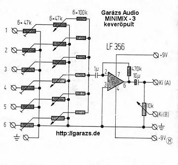

(#) sardi_hunor válasza pjg hozzászólására (») Dec 17, 2013 /
Latvan a beszelgeteseteket, jelentos lesz a jelveszteseg, vagy meg elfogadhato? Ha igen akkor a potik utan esetleg bekotok egy kis sztereo eloerositot es annak a kimenetet fogom osszekotni monora. Az ugy mar hatekonyabb dolog ugye?
(#) pjg válasza sardi_hunor hozzászólására (») Dec 17, 2013 /
Kérdés az, hogy a forrásod meghajtja e majd a végfokot. Ha pl. mp3 lejátszó (telefon) fülhallgató kimenete, akkor valószínűleg igen. Amúgy mindjárt ott tartunk, hogy egy egyszerű előerősítő TL072-vel.
Igaz!
Na eldontottem, hogy teszek eloerositot, de akkor az eloerosito es a vegerosito koze kell-e potenciometert rakni, vagy eleg a beneti potik szabalyozasa?
Elég. Bővebben: Link
Van itt egy fórum Bővebben: Link
Kerdesem az lenne, hogy az elofok es a vegfok koze kell-e potmeter, es ha igen akkor milyen erteku?
Most ha pjg már egyszer megmondta hogy "elég", és rajzzal is alátámasztotta, akkor miért is kérded meg mégegyszer ugyanazt?
Akkor kéne "master" hangerő, ha legalább 4 csatornát kevernél, és 3-400W teljesítményt vezérelnél vele PA-ban .
Minél több szintszabályzó van egy rendszerben, annál nagyobb a veszélye, hogy helytelen beállítások révén bezajosodjon a végeredmény.
