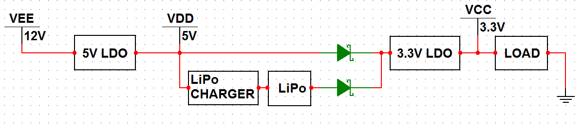

Köszönöm a választ, az akkut beépítettem, 72 db 5050 tip. ledet hajt meg.Eddig jól működik.
A megoldás végül blokkvázlatosan a következő lett (mivel némi feszültségesés megengedhető volt a panel működése szempontjából): csatolmány. Az 5V-os LDO és a két Shottky együtt kevesebb, mint 100 Ft. Köszönöm az ötleteket! Ki fogom próbálni őket, már csak azért is, hogy tanuljak belőle. Ádám

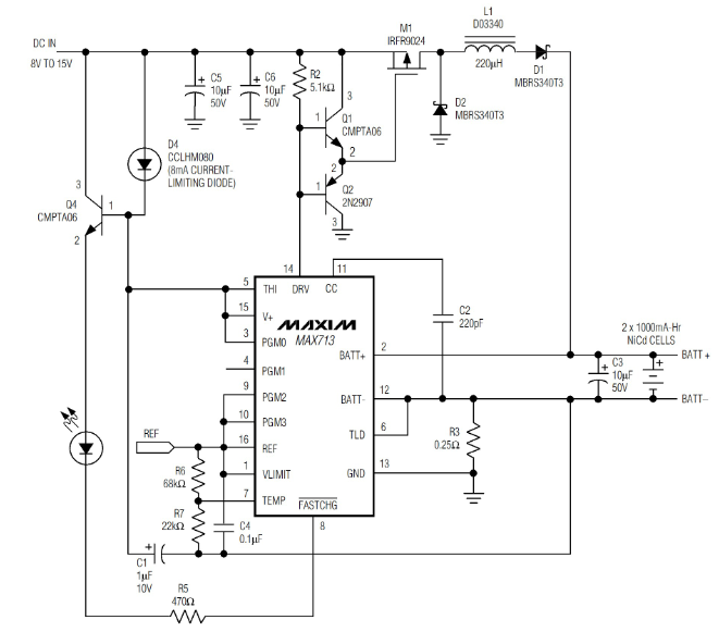

Segítséget szeretnék kérni, hogy a MAX712 akkumulátor töltő vezérlő köré épített kapcsolást át lehet-e alakítani 30A max töltőáramra? MAX712 adatlap Gondolom, M1-et, L1-et, D1-2-t és R3-at kellene módositani.. Előre is köszönöm és szép vasárnapot mindenkinek!

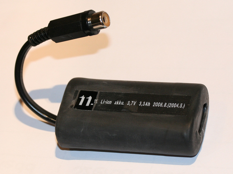

Mindenkinek kellemes ünnepeket! Lenne egy olyan kérdésem: Van 2db 7,4v fogyasztóm, amit darabonként két sorba kötött 3,7v li-ion 3000ma-es akkuval hajtanék. Azaz van 2db 7,4v 3000ma akku amit minél egyszerűbben tölteni szeretnék. Találtam a neten egy 7,5v 800ma adaptert, ezzel lehetne a két akut egyszerre tölteni? Válaszokat előre is köszi.
Nem! A két feltöltött akku feszültsége 8,2V. A lithium akkut egyébként sem lehet simán egy adapterrel tölteni, töltőáramkör szükséges a töltéséhez.

Milyen méretű akkumulátorod van? 18650 mérethez ez jó lehet.
A méret jó de én ilyen cellára gondoltam
Ja a képen párhuzamos a kötés ezért van 3,7 ráirva.
Ha párhuzamos a kötés, akkor miért akarod sorba kötve tölteni? Ne bonyolítsd az életed, maradj a 3.7V feszültségnél.
Bocs zavaros lett az egész.
A kép csak példa volt. A fogyasztóim 7,4v-rol működnek, ezért akarok 7,4v-os cellákat készíteni, a képen látható formában a csatlakozó, a zsugorcső és a 18650 akkuk stimmelnek, csak a kötés nem A hozzászólás módosítva: Dec 29, 2013
És mivel fix a cella ezért kéne 7,4V töltő, ja és eb[color=redöl is kettő van. Jó volna egyszerre tölteni
A csatlakozót úgy kellene megoldani, hogy csak a kütyüdben kösse sorba a cellákat, töltéskor pedig egymástól függetlenül legyenek. Akkor Két ilyen olcsó megoldás lehet

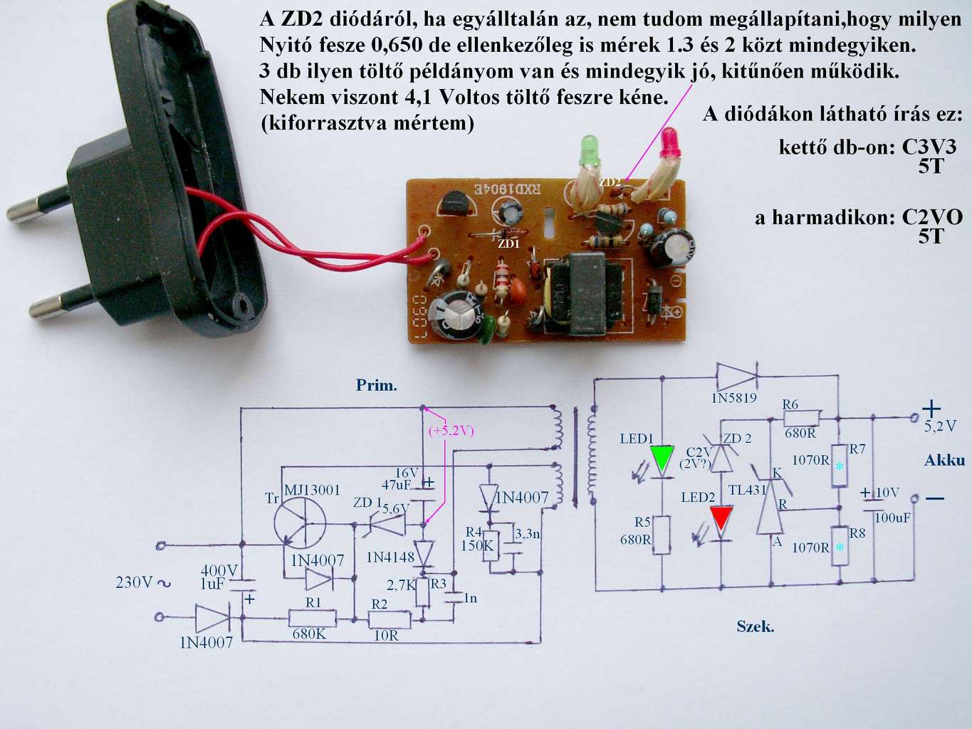

Szevasztok! Kérhetem a segítségeteket egy gyári fejlámpa töltő átalakításában? Eredetileg, egy 4 voltos gondozásmentes kis ("géles") akku van benne, amit egy kapcsolóüzemü, 5,2 V-os szekunder kimenetü töltővel lehet tölteni. Ezen a töltőn egy zöld LED jelezte a tápveszt és egy piros LED a töltést és ha az befejeződött, a piros LED kialudt. Az akkuját kicseréltem egy 3,6 voltos Li-ion (1300mA) hengeres rúd akkumulátorra amihez ezt a töltőt átszeretném alakítani 4,1 V-os kimenetűre úgy, hogy a LED funkciók megmaradjanak. A primér körbe kicseréltem az 5,6 V-os zénert 4,7 V-ra, de a LED-ek etől villogtak, így vissza raktam az eredetit. A következő az volt, hogy a TL431 reff körében lévő 1070 Ohm-os ellenállások helyére tettem egy 2,2 K potit úgy, hogy a potméter középső lábát a TL431 reff lábára, a poti egyik szelső lábát a plusz -ra a másik szélsőt a minusz -ra forrasztottam. Így szépen lehetett is állítani a piros LED ki és be "kapcsolási hátárát", de a kimeneti feszültség nem változot (5,2 V). Primer vagy szekunder körben kellene változtatni? Vissza rajzoltom a kapcsolást és a töltőről is készitettem képeket. Köszönöm a türelmetek! Tiszteletem!
Hi!
A kimenő feszt a ZD1 cserével tudod csökkenteni. De ezt a tőltőt feletsd el a nevezett akku töltésére, hacsak nem akarod, hogy az akku felrobbanjon. Keress másikat, aminek a primer és szekunder között opto található, és a szekunderen van TL431 az opto előtt. Üdv. |
