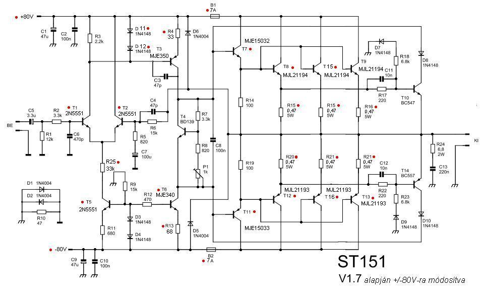

(#) DJanosi válasza reloop hozzászólására (») Jan 1, 2014 /
Látom hogy még aktiv vagy ilyenkor BUÉK Szükségem lenne egy igazán megfelelő kapcsolásra amely ezekkel az MJL21193-94 el mükodik 400W környékén. Az az ST151 megfelelő lenne ? Megbizható kapcsolás amit muatattal nekem hogy a tranzisztor kollektorkörében be van épitve egy ellenállás remélem tudod melyiket mondom Vagy volna jobb is amit megépithetnék?
(#) reloop válasza DJanosi hozzászólására (») Jan 1, 2014 /
Van már néhány üzemelő példány ebből a tuningolt ST151-ből.
Persze tudok jobbat is ajánlani.
Ezt említettem korábban.
A hozzászólás módosítva: Jan 1, 2014

(#) blasz válasza reloop hozzászólására (») Jan 1, 2014 /
Szia,bizony ez reggelig üvöltött minden hiba nélkül,és nagyon jó a hangja.A mélyei azok fantasztikusak.
(#) pilka válasza vipera1997 hozzászólására (») Jan 1, 2014 /
Megmértem multimáterrel szakadásvizsgálattal
az stk0029 től oké a kimenetig
irták valahol hogy az an7060 at nézzem meg a jobboldali oké az an7060 tol a kimenetig a bal viszont nem semmi reakció
an7060 at hol lehet szerezni?
(#) Robi85 válasza pilka hozzászólására (») Jan 1, 2014 /
(#) DJanosi válasza blasz hozzászólására (») Jan 1, 2014 /
Akkor csak ajánlani tudod te is a tuningolt ST kapcsolást?
(#) blasz válasza DJanosi hozzászólására (») Jan 1, 2014 /
Szia,nekem bejött nagyon,most 2x75vDc vel megy,4pár MJL tranyó/oldal, és szerintem jó lett.
Ha gondolod módosítgasd,nekem ez van megépítve.
Még annyi hogy a visszacsatolásnál nem 820R van hanem lementem 220R ig de ez rád bizom.
Persze azért küldtem el,55vDc vel nem fog 400w szólni.A rajzon az emitternél az átkötésre figyelj.Én 2mm tömör rézdróttal kötöttem össze a kimeneteket az emitteren.
Így teljes.

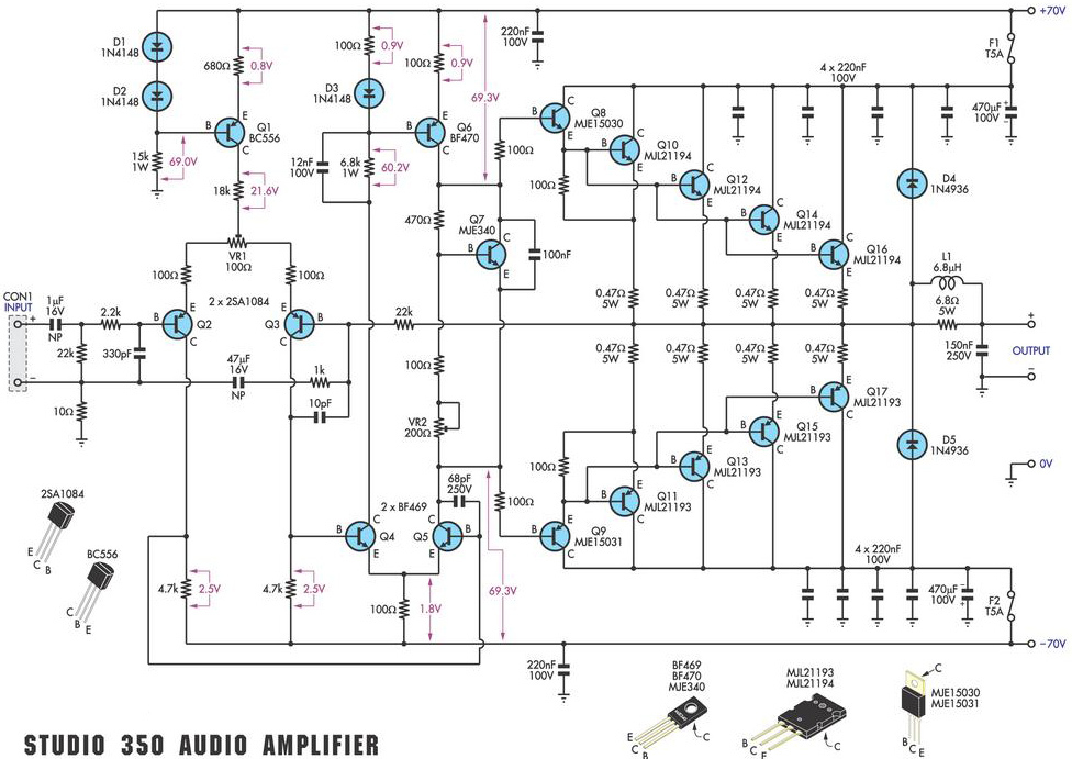

(#) DJanosi hozzászólása Jan 1, 2014 /
Meg mindig tanácstalan vagyok hogy melyiket építsem. 2 variánson gondolkodom még mindig. Csatolom őket.
