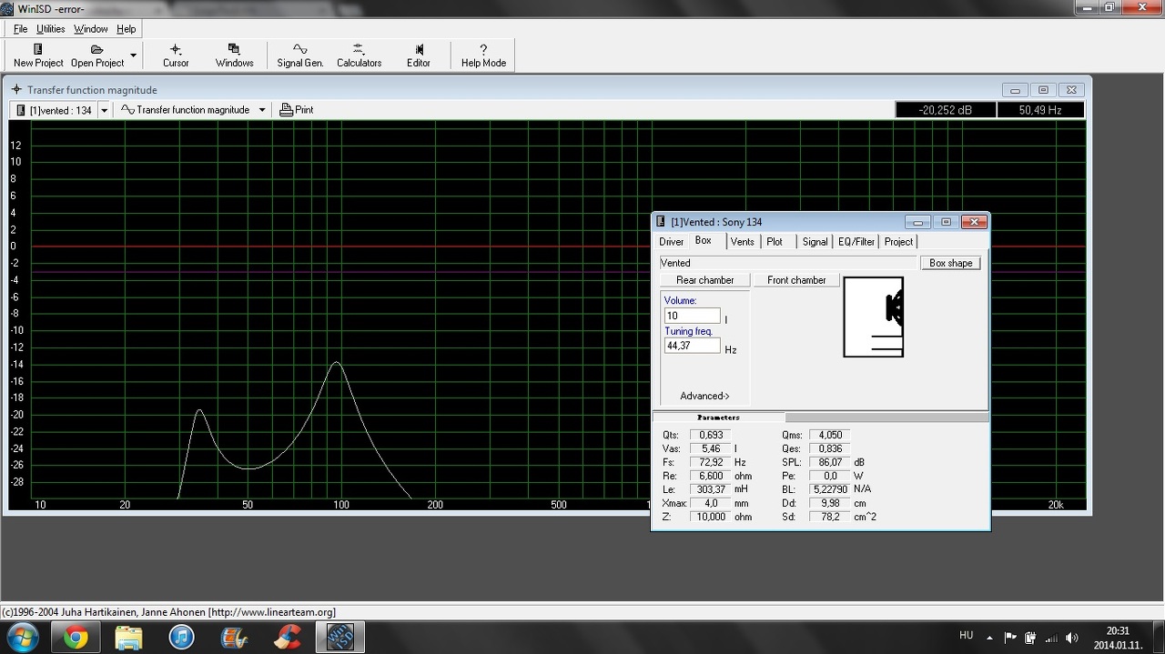

OK! Mit ronthattam el??? Ez dobja a WINISD...
(#) andras99 válasza andras99 hozzászólására (») Jan 11, 2014 /
Na, most ilyet sikerült kihoznom. Jó lenne valami mérés a hangszóróról.
(#) szamóca válasza andras99 hozzászólására (») Jan 11, 2014 /
Néhány összefüggést azért látni kellene. Minél kisebb a doboz, annál feljebb tolódik a lesugározható alsó határfreki. Lefordítva a nyelvedre, ha zanzásítod a kasznit, dübögés leó, nyomja helyette a kopogósat.
(#) Buvarruha válasza andras99 hozzászólására (») Jan 11, 2014 /
Használd a WinISD bétát, az nem kér annyi adatot és egyszerűbb használni. Ezek mért adatok, ezek alapján építettem az enyémet.
