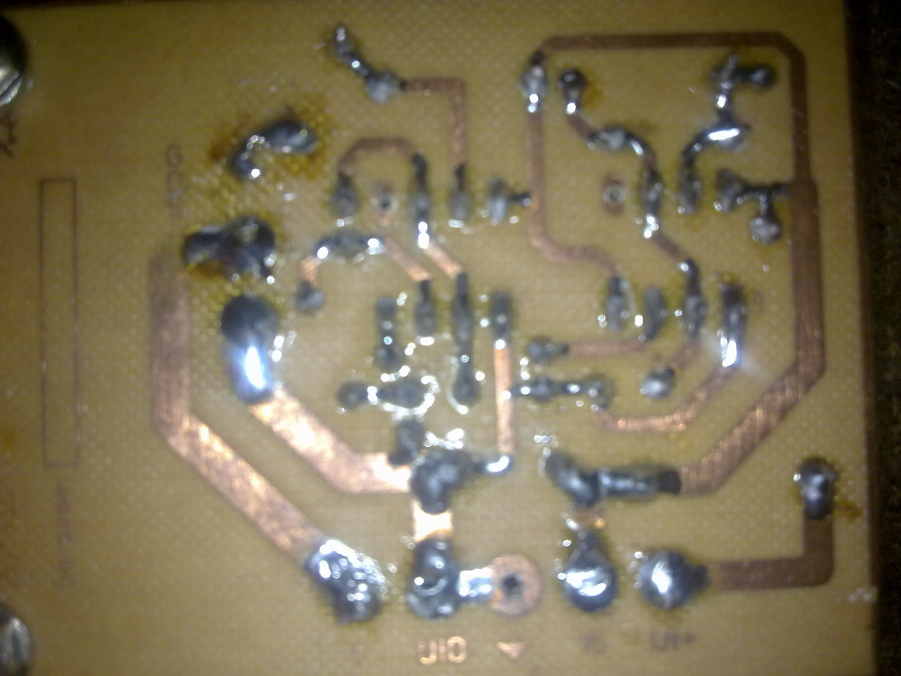

Sziasztok! Valaki le ellenőrizné nekem sajnos az eredeti nyákról csak képek vannak nincs hozzá kapcsolásom.
Első ránézésre a fet felöli ic 2-6 lába nincs összekötve pedig a kész nyákon össze van, sőt a táp se megy el egyik ic-hez se.. A hozzászólás módosítva: Jan 11, 2014
Hello! Bár nem tudom mi ez, de amit Te rajzoltál, annak se füle se farka.. Ha nem tudod mit csinálsz, akkor ott a 152-es kép tükrözd meg X irányban, és másold le amit látsz a Sprintbe. (Ha jól gondolom, ez valami PWM jelet állít elő, amit kapcsolgat egy másik 555-el..) üdv!
Így se.. nem a 2-7 et kell összekötni hanem a 2-6 ot és a tápokat se kapják meg az ic-k
Lecopyztam ahogy szerintem jó de ez nem jelenti azt hogy jó is

Szia! Kérlek tanulmányozd figyelmesebben a rajzot! Az elektrolit kondenzátorok eltérő tranzisztorok bázisa és kollektora között kéne legyenek, nálad meg ugyanarra van kötve. Irgum-burgum.
Javítottam
Így megfelelő?
Jól van! Kis technikai észrevétel: a tranzisztor lábak között nagyon szoros két vezetősávot is átvinni. Használj nyugodtan átkötést, egy-két levágott alkatrészláb mindig kerül az elkészítéséhez.
A tranzisztorok ugyan jól állnak, de a C, E betűket úgy nézem fel kéne cserélni.
Egy picit belekontárkodtam ...
