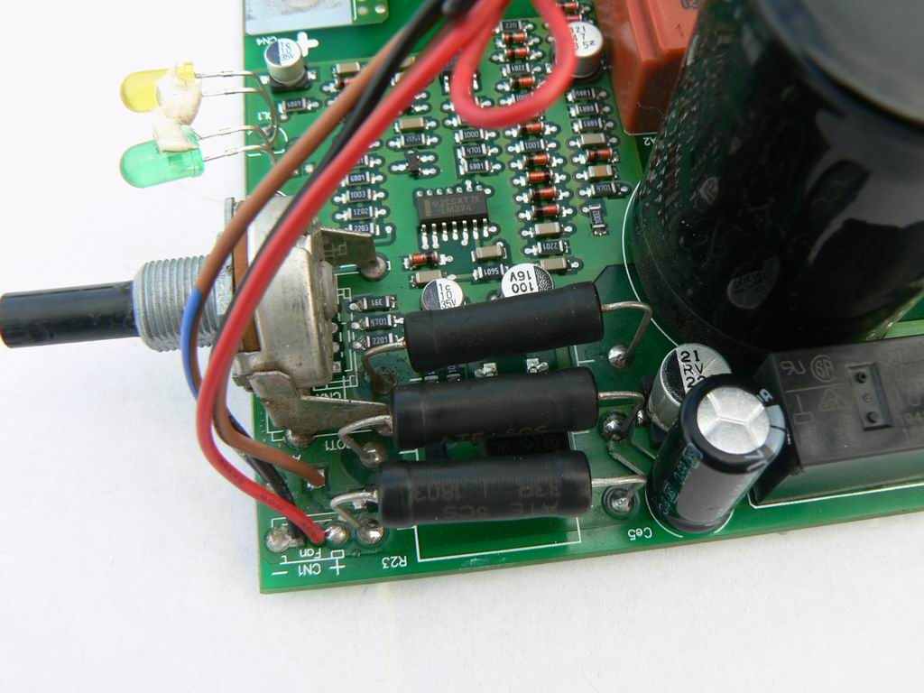

Üdv. Lenne egy XENTA típusú kisheggesztő amit javításra adtak. a hibája hogy a venti nem pörög fel csak kattog és a zöld led a készülék elején ( állapotjelző) is csak villog. Zárlatra gyanakodtam de sajna nem az ... a kondi sem "púpos" . Megköszönném a mielőbbi segítséget hogy mit csináljak vele illetve mi lehet a baj mert nem jövök rá! Köszönöm előlre is . Somodi
Ui.: neten találtam pont ugyanilyenről képet hogy tudjátok miről is van szó .
