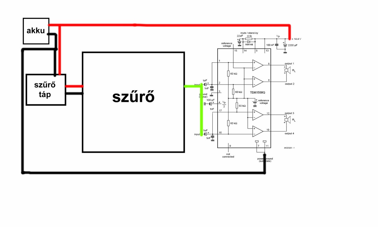

(#) speed008 hozzászólása Jan 13, 2014 /
Után építettem a tervek alapján egy hidalt verziójú TDA1558Q erősítőt.
Olyan problémám lenne, hogy egy motor aksiról tesztelem, egy autós SAL mélynyomóba kerül aminek meghalt a beépített erősítője. A hangszóró dupla tekercse ezért választottam ezt.
Olyan problémám lenne, hogy ha egy tápról hajtom meg az erősítőt és a hangváltót akkor valószínűleg földhurok keletkezik és a hangszórót lengeti ki-be.
Ha az erősítőt pl laptopról hajtom tökéletesen szuperál.
Ha a szűrőt rá kötöm a házimozira, akkor nincsen baj, megy szépen. Ha a végfokot hajtom meg másról tökéletes, amikor összekötöm a meleg pontokat a panelok között onnantól indul meg a baj.
Valószínűleg földhurok lesz vagy valami.
A membrán ki-be jár. A hangerő változtatásával változik a frekvencia. Mind ez 0 bemenetnél is.
A szűrő táp csak az aktivnak biztosítja a feszültségeket, a negatív át megy rajta csak, A két panel közötti hangnak az árnyékolását nem kötöttem össze, mert mind a kettő a nullán van.
Találkozott valaki ilyen esettel, illetve valakinek lenne ötlete hogyan lehetne orvosolni a problémámat?
(#) steelbird válasza speed008 hozzászólására (») Jan 13, 2014 /
Aha, megvan a ludas...
Egymásra dolgozik a két végfok.
Nem illik két külön végfokot egy hangszóróra dolgoztatni.
Mivel a két tekercs ugyanabban a mágneses térben van, tulajdonképpen olyan, mintha összekötnéd a két végfok kimenetét, a két végfok egymásra dolgozik.
Dupla tekercses hangszórónál vagy sorba, vagy párhuzamosan kötik a két tekercset, attól függően, melyik megoldás a jobb az adott helyzetben, az adott végfoknál.
De mindig egy végfokról illik meghajtani, akárhogy van összekötve a két tekercs.

(#) speed008 válasza steelbird hozzászólására (») Jan 13, 2014 /
De akkor miért csak akkor dolgozik egymásra amikor ez a rendszerbe van kötve? Amikor magába a végfokra külső jelforrást kötök semmi problémám nincsen, csak ha rákötöm a szűrőt.
A hangfal eddig is ilyen módon volt meghajtva. Egyik bekötési oldalra az egyik oldal a másikra a másik
Valószínűleg amiatt, mert alacsony frekvencián nem azonos a két végfok átvitele.
Vagy fázismenetben, vagy frekvenciamenetben eltérnek a paramétereik.
Néztem a rajzot, én nagyobb kapacitású kondenzátorokat tennék a bemenetekre.
Szub tartományhoz nekem azok kevésnek tűnnek.
Lehet, hogy meg kellene még a fél tápfeszt hidegítő kondenzátort is növelni az Ic 4-es lábán.
Ha ez sem jön be, végképp nincs már ötletem...
A mély tartománnyal nincsen baj.
Laptopról meghajtottam mély vágással.
Adta neki szépen.
Az a gond hogy az aktiv szűrőt rákötöm a jelenség 0 bemenetnél is előjön, a kérdésem megy a földhurkos témába is. Kaptam két rajzot hogyan lehetne bekötni még. Holnap letesztelem azokat is. Hátha segítene.
