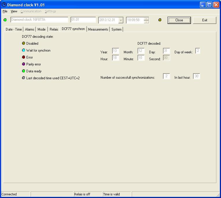

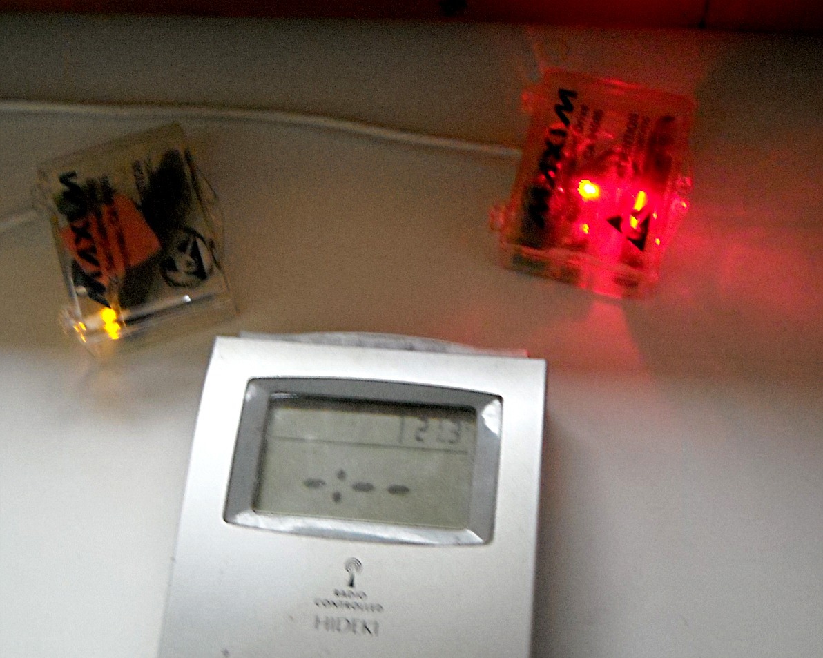

(#) vicsys válasza vicsys hozzászólására (») Dec 31, 2013 /
Szomorú életkép.
(#) Hp41C válasza vicsys hozzászólására (») Dec 31, 2013 /
Pedig működik a vétel...
(#) vicsys válasza Hp41C hozzászólására (») Dec 31, 2013 /
Nálunk akkora köd van, hogy a kereszteződésben áll egy rendőr és bekiabálja színeket. Persze vétel azóta sincs...
(#) kaqkk válasza vicsys hozzászólására (») Dec 31, 2013 /
És félre ugrik ha máshonnan jön autó mint amerre azt kiabálta hogy ZŐŐŐLD ?
(#) vicsys válasza kaqkk hozzászólására (») Dec 31, 2013 /
Nem tudom, mert nem látni a nagy ködtől.

(#) vicsys válasza Hp41C hozzászólására (») Jan 1, 2014 /
Átépítettem elemesre az egyik vevőt és körbejártam az udvart. Úgy néztem ki, mint Jockey Ewing, amikor olajat keres... Se olajat, sem térerőt nem találtam. Bővebben: Link
(#) Hp41C válasza vicsys hozzászólására (») Jan 1, 2014 /
Egyszer, réges - régen küldtm Neked egy DCF77 dekódolót, ami t UART-on küldte az időt. Nézd meg a forrását, benne van a szűrőalgoritmus, amit az óráim használnak.
12:50-kor elkezdett pillogni. Igaz, gyenge a jelecske, de már van. (Mivel a rádiójel volt kicsi, hiába az algoritmus. Tulajdonképpen nem volt jel az éterben.) Köszönöm, hogy igyekeztek segíteni, ne hagyjon el az újévben sem e jó szokásotok!

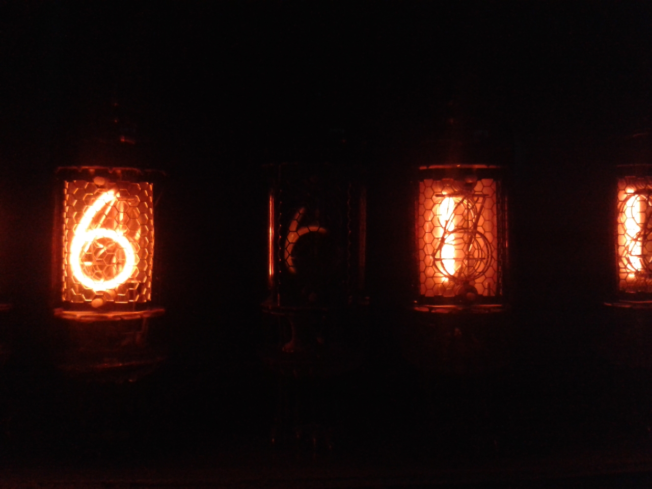

(#) bernusz100 hozzászólása Jan 9, 2014 /
Én nem a DCF77-es Nixie órát csináltam meg, hanem a PIC-vezérelt Nixie órát (6 cső).
Az órát megépítettem, a nyákot vasalással készítettem, működőképes, de a perc tizes helyiértéket mutató cső csak haloványan dereng, de az óra egyes helyiértékű számjegyét próbálja megjeleníteni haloványan, miközben a perccel is próbálkozik, de a percnél csak az 1-es számjegyet jeleníti meg, de azt sem túl élénken.
(Az óra tizes helyiértéke a másodpercet is számolja haloványan.)
Az előbbi bekapcsolásnál többször resetelt. Majd egyszercsak fogta magát, kialudt majdnem az összes cső, kivéve egyet, ami hirtelen elkezdett valamiért egyszerre minden számjegyet megjeleníteni.
Nagyon hálás lennék, ha valaki tudna segíteni.
[ A képen látni a kis "szellemszámomat" avagy azt a halovány kis derengést. ]
(#) vicsys válasza bernusz100 hozzászólására (») Jan 9, 2014 /

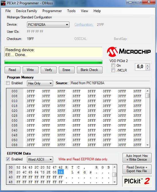

(#) baloghvl válasza Hp41C hozzászólására (») Jan 17, 2014 /
Kipróbáltam többféle távval, az eredmény ugyanaz. A Daewoo nem érdekli, kis idő elteltével visszavált az idő kijelzésre. Szkópot tettem az infravevő kimenetére, szépen látszik a jel ami a távból kijön. Ugyanígy a PIC lábán is. De biztosan érzi is mert csak a Daewoo-nál vált vissza.
(#) sooty válasza baloghvl hozzászólására (») Jan 17, 2014 /
Az órában az eszközszám figyelést kikapcsoltad? A beállítás menete 1. eszközszám figyelés kikapcsolása, 2. az eepromban a parancsok ff-el kitörlése a távirányító kódok memóriacímén. 3. a távirányítón philips rc5 kód beállítása (ha univerzális) 4. az óra menüpontja segítségével a vett kódok felírása ( toggle bitre ügyelve) 5. a cikkben lévő sorrend szerint az eepromba a feljegyzett kódok visszaírása. 6. egységszám figyelés visszakapcsolása.
A hozzászólás módosítva: Jan 17, 2014
(#) baloghvl válasza sooty hozzászólására (») Jan 17, 2014 /
Természetesen nem! Csak most hallok ezekről! És hogy kell kikapcsolni? Az óra címét kell átírni, vagy mit?
„Az óra címe a belső adat EEProm 0x3F címén található - csak 5 bit használható. Ha a cím 7. bitje 1, akkor a program nem ellenőrzi a címet.”
Bocs, én ezt neveztem eszközszámnak (helytelenül). Valami ilyen táblázatot kellene csinálnod és kitölteni, utána könnyebb lesz. Tehát az óra címe mondjuk 94h.
Sajnos nem nagyon értem a dolgot. Elvileg a kéken jelölt 16-os az óra címe. De ide nem lehet 94h-t beírni. A többi parancskódot töröltem egészen a 80-s lezáró kódig.
(#) Hp41C válasza baloghvl hozzászólására (») Jan 17, 2014 /
Csak 94 -et írj, a számrendszer 16-os. Figyelem, a 94h -ban a legfelső bit 1, a címfelismerés le lesz tiltva.
Ez a módszer a cikkben le van írva:
