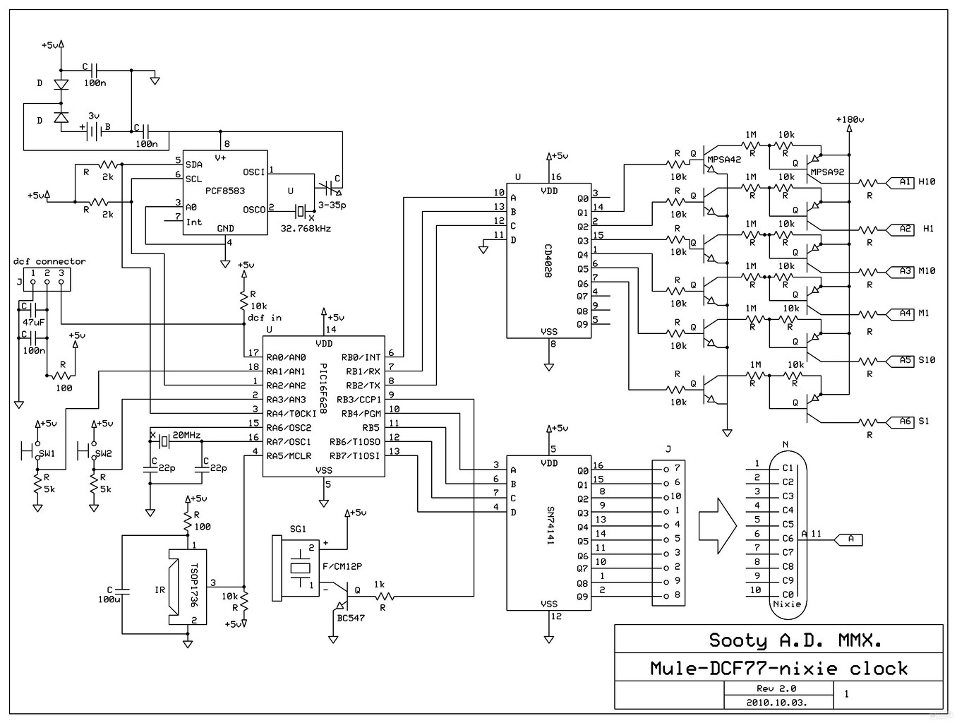

(#) baloghvl hozzászólása Dec 30, 2013 /
Belefogtam én is a Mule v2 építésébe, már nem sok kell a beüzemelésig. Egyenlőre 2 kérdésen akadtam meg:
1. A cikkbéli leírás alapján az anódfeszt kapcsolgató MPSA 92 tranzisztorok bázisellenálásait 2W-os példányokból kellene kiépíteni.
"A CD4028 kimenetei egy 10kohmos ellenállásokon keresztül hajtják meg a nagyfeszültséget kapcsoló MPSA42, MPSA92 tranzsztorpárt. Az utóbbiak bázisellenállásán az egész anódfeszültség megjelenik, ide 2W -os ellenállásokat építsünk be."
Ezzel szemben az alkatrészlistában csak 6db 2W 10kohm-os elenálás van, pedig az anódelenálásoknak is ilyet kellene beépíteni. Hogyan is van ez?
2. Az RGB panelon a tápfesz beérkezése után mindjárt van egy 100n-os és egy 10uf-os kondi. Az utóbbi gondolom elkó kellene hogy legyen. A gondom az vele hogy nem nagyon fér el a kép panel közt. A kérdésem az lenne hogy fontos-e beépíteni, illetve hogyha igen akkor jó-e helyette tantál?
Köszönöm a válaszokat!
(#) Hp41C válasza baloghvl hozzászólására (») Dec 30, 2013 /
1. Az anódellenállások a két panel között kaptak helyet és értékük a beépített csövek típusától függ. Ezért nem szerepel a panelek alkatrészlistáin. Sajnos nem minden gyártó 0.6W -os ellenállása képes elviselni a 200 .. 250V feszültséget, de bármely gyártó 2W -os ellenállása jó. Esetleg 1 W -osak között is lehet megfelelő feszültségűt találni.

(#) baloghvl válasza Hp41C hozzászólására (») Dec 30, 2013 /
Akkor valószínűleg cserélem a bázisellenálásokat 1W-os ra. Csökkenhetne az óra magassága.
Csak akkor, ha 100% -ig biztos vagy abban, hogy elviseli a 250 .. 300V DC feszültséget. Van adatlapod róla és ténylegesen olyan típus van a kezedben. Ha az anód ellenállás átütne, egyből tönkretenné a csöveket. Ha a bázisellenállás (1M) felületén átvezetne (a rajta spirálisan kialakított vezetések között), akkor állandóan ki tudná nyitni az MPSA92 -t, nagy disszipációt okozna az MPSA42 -n. Az anód tápban is van két darab 220k, amin a (majdnem a) teljes feszültség megjelenik... A FET -nél levő 100pF kerámia kondenzátor is kényes darab: a legjobb a 100pF / 1kV kerámia kondenzátor. Az általában kapható típusok csak 50V -osak.
Sajna ha majd elmegyek a kisboltba nem hiszem hogy kapok adatlapot az ellenállások mellé, valószínű még a gyártóját sem fogom megtudni. Mindegy egy próbát megér, ha nem akkor meg marad ahogy van.
A 100pf 3KV-os, az rendben van. A 220k-s ellenállások meg nálam nincsenek, mivel kicsit átvariáltam a táprészt.
