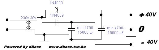

Hány voltosak a pufferkondenzátoraid és mennyi a kapacitásuk? Az egyenirányítód hány ampert visel el? Míg beszerzed a tranyókat, hallgathatnád feszültségkétszerező táplálással (második link).
nem, mindig átnéztem mielött bekapcsoltam volna
Kondik 8200uf 42V az egyenirányító 35A-es. Mindjárt megnézem azt a linket és megépítem.

A Borda valószínű egy apt 100 asé lesz bitang nagy, és egy egy 8 cm venti fogja róluk húzni a hőt. Csak 8 és 16 ohmon fog szólni alá nem lesz menve.Így szerintem bőségesen jó lesz az a 42+-. Nem szeretnék tekergetni pluszba a trafóra mert az már nem biztonságos megoldás...Véletlen túlfő a trafó és máris égne le a műanyag a vezetékről ilyenekbe nem szeretnék bonyolódni. 4X10.000 mikronom van 100 voltos Snap In kondikkal.Esetleg erről egy kis jpg-t tehetnétek fel hogy kössem.Köszönöm egyébként mindenkinek a segítséget és a bíztatást Ha kész akkor linkelem videóban hogy sikerült egyenlőre várok még alkatrészeket.Ugyanis az első nyákot sikerült szétsütnöm :/
Átolvastam,egy dologgal viszont nem vagyok még teljesen képben, mivel ugye 2 szekunderem van 2X31 v, és egyenlőre egy hídas TDA 7294 kapcsolást építenék, akkor az egyik szekunderre mindaddíg nincs szükségem míg nem építek egy újabbat pl sztereónak? vagy a 2 szekunder - a megy a kondiknak a 0 jára és onnan a panel gnd jére?
Ennek a kapcsolásnak kell a pozitív és a negatív tápfeszültség is. Az első link úgy látom nem működik, megismétlem.
Oké, így már látom, de akkor 2 graetz szükséges, köszönöm. Akkor rendelek mégegy hídat.
Reloop!
Ez a táp kapcsolás engem is érdekelne,de amint látom ez szimetrikus táp. Viszont nálam Toroid van, 2x25,6VAC jön, 2 körből. tehát : Piros-fekete fekete-piros vezetékek. Ebből hogy tudok átalakítani + - GND ágazatokat? Van egy kapcsolás hozzá, de nem vált be, nem működőképes.
Igen. Konkrétan a kérdésem arra utal, hogy a nem szimetrikus tápból, adott esetünkben toroid trafóból hogy lehet megfelelő kapcsolással elérni a +V -V és a GND szálakat.
Most viszont lehet hogy a falba verem a fejemet mert ha kiderül hogy a toroid is rossz amit rendeltem akkor összeszedődöm és eladok mindent egyben. De gondolom ilyenkor a 2 szekunder - át össze kell pödörni és az lesz a gnd... De lehet ilyenkor 2 db + + unk lesz azaz már a táprész sem lesz megfelelő...
Ide dióda vagy greatz híd kell, másképp nemhiszem hogy megoldható a GND.De, MEGLEHET oldani .Nincs gond a tápoddal, ez tuti
A szekundernek nincs + -a, - -a. A tekercseknek van kezdete és vége. Neked van két szekunder tekercsed. Mindkettőnek van kezdete és vége. Ha az egyik kezdetét összekötöd a másik végével, akkor lesz egy kezdeted, egy közép leágazásod és egy véged. Ezzel lehet csinálni egy Graetz-es + - -os tápot, de jobb minőséget (hang) érsz el, ha két Graetz-et használsz.
Értem,akkor veszek mégegy graetz hídat,és csinálok
Okostelefon...Bocs.Na csinálok egy + és egy - ágat a gnd meg a kondik közöse lesz.
