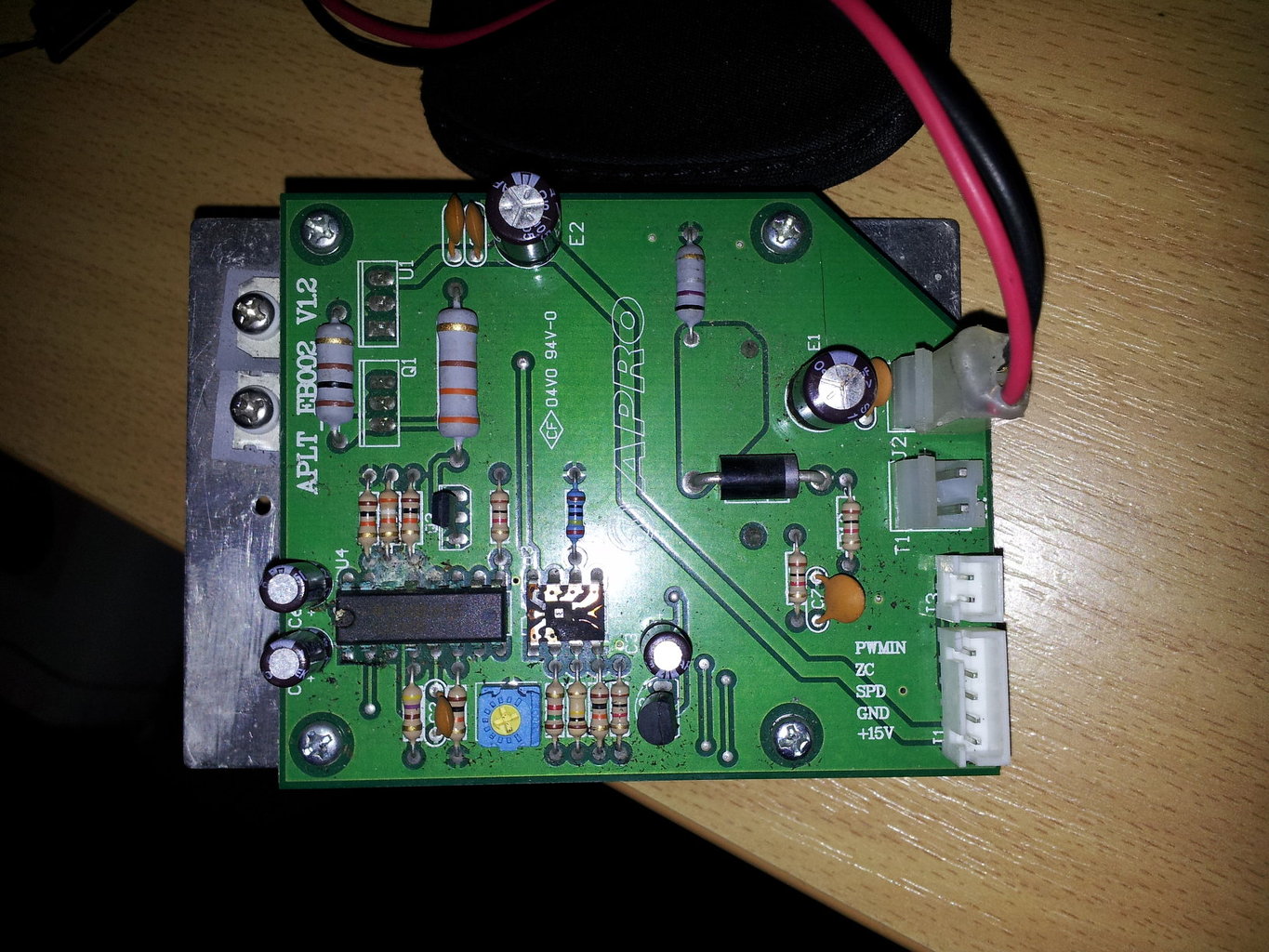

Kaptam egy szobabicikliből való TL494 alapú 0-24V feszültségszabályzót. Az egyik IC teljesen szét van rajta égve (U3 a TL494 mellett), sajnos nem tudok rájönni, hogy milyen IC lehetett. A tranzisztor meghajtására van vagy műveleti erősítő? Tudna benne valaki segíteni?
(#) Gabó válasza attila93 hozzászólására (») Jan 27, 2014 /
Te kapartad le a "kupakot" vagy ledobta? Mert ha ledobta, lehet megvan egybe, és azon rajta van. Láttam már ilyen jelenséget, és szerencsére a teteje nem volt megsérülve, és le lehetett olvasni a típust.
(#) attila93 válasza Gabó hozzászólására (») Jan 27, 2014 /
Sajnos így kaptam, biztosan ledobta a kupakot, de nincs meg.
(#) rolie válasza attila93 hozzászólására (») Jan 27, 2014 /
Hogy növeljük a lehetőségeket, még komparátor is lehet. Vissza kellene rajzolni a környező alkatrészeket, hogy mi-melyik lábra honnan/hova megy, abból (remélhetőleg) okosabbak leszünk.

(#) attila93 válasza rolie hozzászólására (») Jan 27, 2014 /
Délután szétkapom aztán megpróbálom visszarajzolni. Egy TIP42C-t hajt a TL494, nem tudom, hogy az adott IC-n keresztül-e.
Szobabicikliben az elektromágnes feszültségét lehet vele állítani 0-24V közt, a szélesebbik csatlakozóra megy a bicikli számítógépe, amiről lehet állítani a tekerés nehézségét. Az U1-es az egy 7815, a számítógép 15V-ját állítja elő.

(#) eyess válasza attila93 hozzászólására (») Jan 27, 2014 /
A legvalószínűbb az LM339, vagy LM393 ic.De egyébként ott mutatja magát egy másik hiba is a képen a jobb felső részén.Egy rossz kondenzátor formájában.

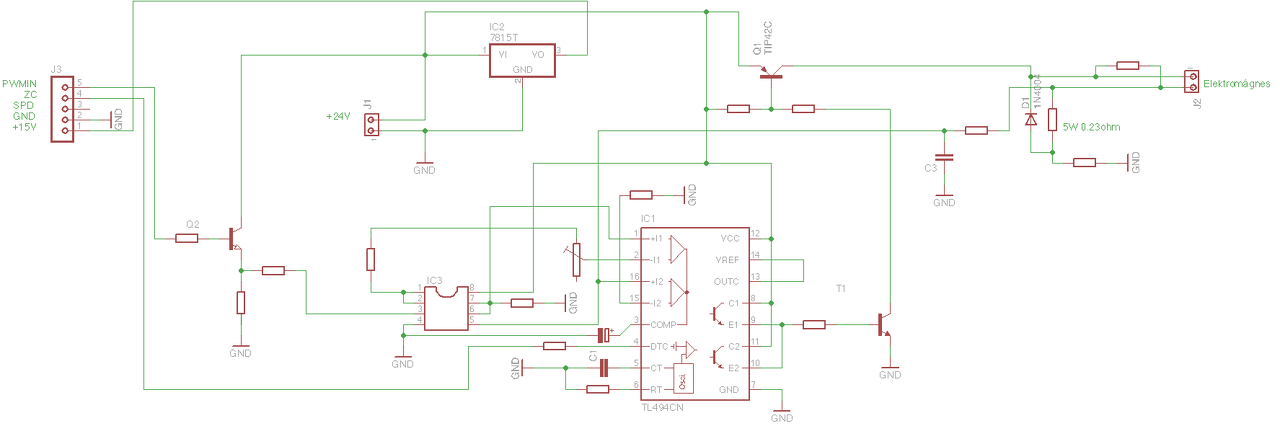

Csináltam egy mórickarajzot róla. Pár alkatrészt kihagytam (szűrőkondenzátorok, stb).
eyess: Az elkót tudom, hogy el van durranva. Mindent cserélni fogok rajta. Állítólag feszültségadásra füstöl a tranzisztor vagy a 7815-ös. A TL494 lábai szét vannak oxidálódva, mintha vizet kapott volna.
(#) proli007 válasza attila93 hozzászólására (») Jan 27, 2014 /
Hello! Szerintem ez inkább egy LM358. Úgy gondolom, hogy a PWMIN (ami szerintem nem PWM csak analóg jel) felől érkező jelet összehasonlítja, a mágnesszelep áramával, így szabályozza a fékerőt. A trimmer lógó lába meg a GND-n lesz. üdv!

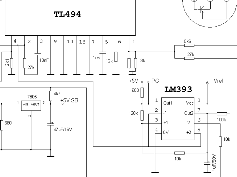

Mindenesetre felteszek neked egy LM393 ic vel kapcsolást .Bár nem biztos , hogy pont ilyen kapcsolásban alkalmazzák , de összehasonlításnak jó.Kérdés az , hogy lehetett e szabályozni , vagy mi alapján írtad , hogy 0-24v .Mert ha szabályzós , akkor lehet , hogy az LM393 közre játszik ebben.
(#) rolie válasza proli007 hozzászólására (») Jan 27, 2014 /
Én is műverősítőre gyanakszom, mert a negatív visszacsatolás elég fura lenne komparátornál (szerintem).

(#) attila93 hozzászólása Jan 27, 2014 /
Igen, a trimmer lógó lába a GND-n van. Pár ellenállást is lehagyhattam róla. Most nézem, hogy a keresett IC 3-mas lábán van egy elkó (PWM jelből így nem alakíthat analógot?).
Erre a panelre van kötve a számítógép, LCD-vel, gombokkal. Gondolom, hogy ott be lehet állítani, hogy milyen nehéz legyen tekerni a biciklit és az alapján szabályozza az elektromágnes feszültségét. De lehet, hogy a pedálozás sebessége is közrejátszik, ahogy proli007 írja. Sajnos nem láttam működni.

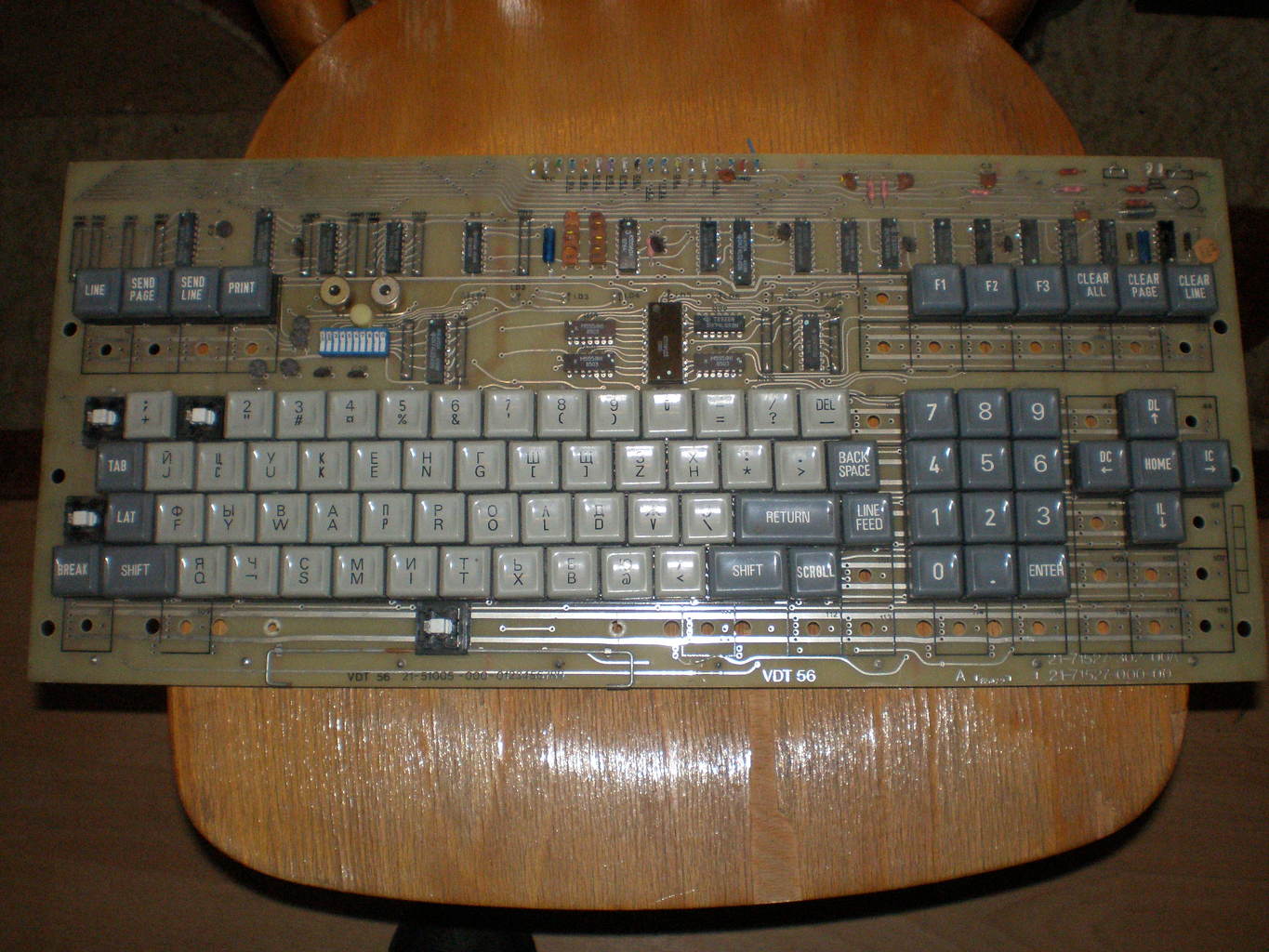

Sziasztok, szerintetek ez mi lehet? Nemrég kaptam, gondoltam jó lesz ez még valamire, félretettem a bontásból. Valamiféle számítógépes dolog lehetett. Egy biztos 1985 márciusa körül gyárthatták, a keleti blokkban. VDT 56 van ráírva, de nem találtam róla semmit. Bármilyen információ érdekel, mi volt ez, mire használták, vagy esetleg miből származhat. Nem hiányos, a nem beültetett gombok gyárilag nincsenek benne. Kérlek titeket segítsetek. Érdekelnek ezek a dolgok, szeretném valamire felhasználni, de nem alkatrésznek.
(#) qvasz2 válasza elektroncso hozzászólására (») Jan 27, 2014 /
A "VDT" lehet videoton terminál, illetve annak valami oroszba exportált, általam ismeretlen klónja:Bővebben: Link

(#) elektroncso válasza qvasz2 hozzászólására (») Jan 27, 2014 /
Köszönöm, ezen a nyomon már el tudok indulni. Lehet hogy magyar, mert REMIX ellenállás hálók vannak beültetve.
Ha más valaki tud valamit azért nem kell visszafogni magát.
(#) elektroncso válasza elektroncso hozzászólására (») Jan 27, 2014 /
Találtam valamit:VDT50
Ez már hasonlít erre, de nem ugyan az. Amúgy hasonló terminálom van itthon csak német gyártmány.

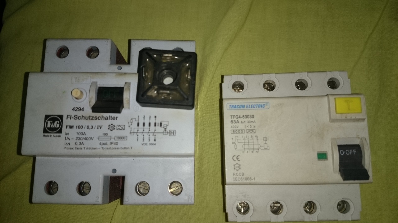

Ezek milyen alkatrészek és mennyit érnek? Működik mindegyik.
(#) elektroncso válasza Wuti91 hozzászólására (») Jan 27, 2014 /
Ha jól látom FI-relék. Más néven életvédelmi relé. Az a lényege, hogy ha a kimenetén hozzáérsz a fázishoz, mielőtt bármi bajod lenne, leold. Ennek ellenére NEM KIPRÓBÁLNI!!!

(#) Wuti91 válasza elektroncso hozzászólására (») Jan 27, 2014 /
Köszi és az ami rajta van az egyik relén az micsoda?
Ha jól látom akkor egyenirányító híd. Nincs rajta valami felirat?
