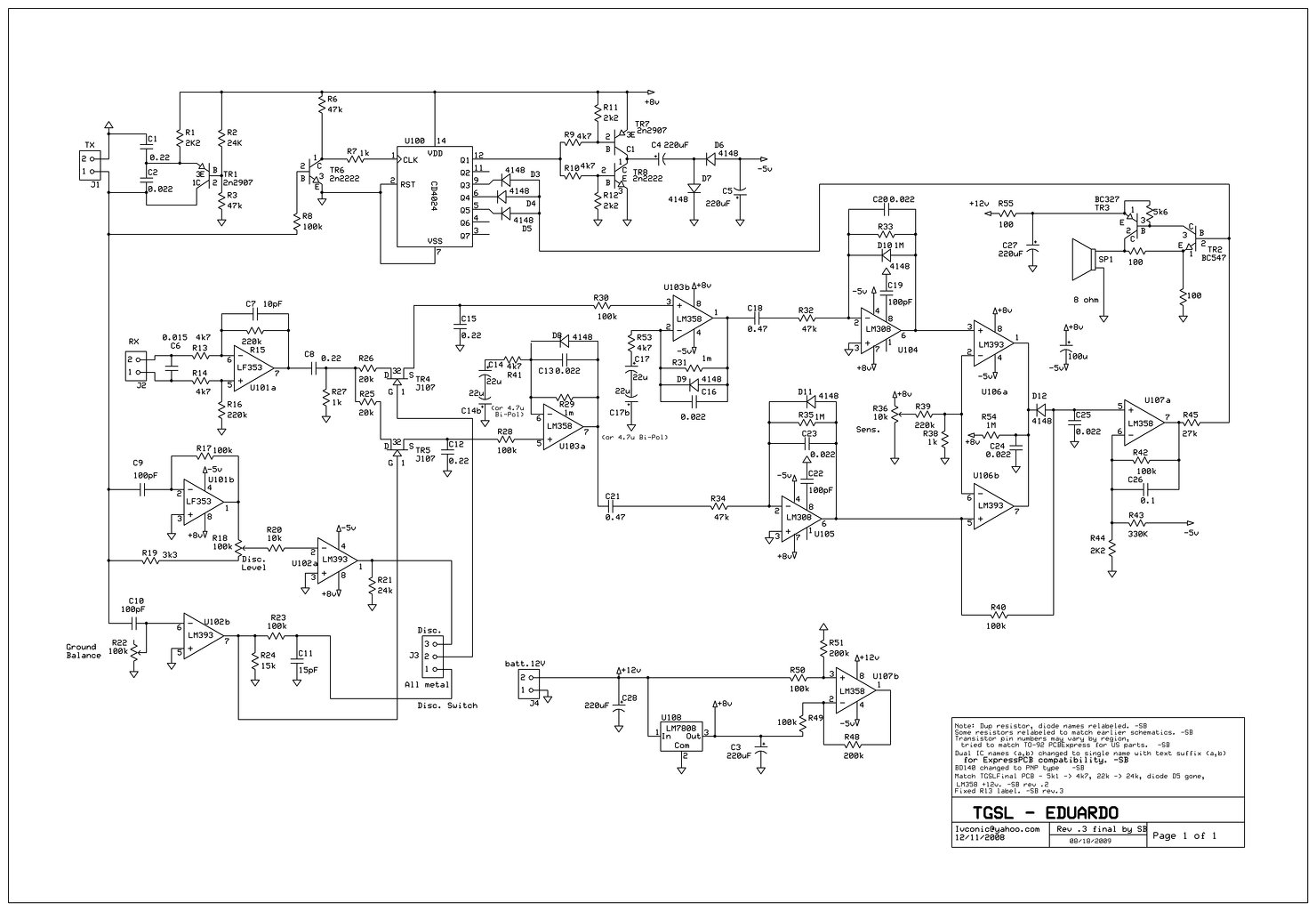

Két hete tesztelgetek egy tgsl-t,a legszélsőségesebb alkatrész módosításokkal is (ellenállás,kondi) mindig 30 centi körül volt egy 50 eurocentes,és 35 centi körül a húsz forintos maximum,most kicseréltem a vevő erősítőt egy teljesen másmilyenre és egyből feljavult 40/50 centire,az lenne a kérdésem hogy honnan tudom hogy mikor esek át a ló túloldalára,mikor megy a levegőben mért érték a földbeni kárára,illetve,célszerű a gb és disk áramkört egyben cserélni,vagy lehet külön külön is kísérletezni vele?
A cél hogy az összerakott hibridből új nyák legyen,kb. tisztában vagyok a szűrőkkel,és azzal is hogy papíron sokszor más az eredmény mint a gyakorlatban,ezért is kísérletezgetek.

A TGSL-ből egész jó gépet lehetne csinálni, csak az alapvetően elszúrt dolgokat kell rajta rendbe tenni. Gondolok itt egy normális oszcillátorra mint ami pl. az SMW-ben van, egyből lesz az adótekercsben 2x-3x akkora amplitúdó. Aztán egy ésszerű tápra, azt az elvetemült +8V/-5V vagy -6,2V-os megoldást nem tudom ki találta ki, és azt sem hogy miért. A 12V-os akkufeszt ketté kell osztani, lesz belőle +/-6V és kész. Nem kell stabilizálni, mert teljesen mindegy neki hogy az most +/-6,2V vagy éppen +/-5,7V, mert már kevesebb az akksiban a szufla.
Engem is foglalkoztat a dolog, mert ezekkel az apró módosításokkal szerintem lenne olyan mint az SMW, de lehet hogy még jobb is. Az SMW egyébként akár 53cm-ről is hoz a levegőben egy 20Ft-ost, csak ekkor már szinte minden húzásra begerjed, és természetesen ilyenkor nincs Disc és Geb.
Úgy kell beállítani teszt közben hogy ne jelezze a ferritet, és ha nincs is vasszűrés, de legalább a határán legyen. Ekkor lesz jó nagyjából a talajban is. Simán a GEB-el pl. nem is tudom kiszűrni rendesen a ferritet, fel kell hozzá tekerni a Disc-et is, sőt nagyobb érzékenysége van némileg feltekert Disc-el, mintha jobban feltekerem a GEB potit.
A GS meg teljesen máshogy viselkedik. Az nulla GEB állásban és feltekert Disc-el szűri ki a ferritet, a talajt viszont nem. Ha kiegyenlítem a GEB potival a talajt, akkor meg jelzi a ferritet.
Ezüst és bronz dolgokkal látni fogod az optimális beállításokat. Az SMW-n pl. ha kiszűrtem a vasat, az ezüstöt még ugyanúgy hozza. Ha viszont már a rágópapír fóliáját is kiszűröm, akkor csökken az érzékenység az ezüstre is.
Szóval elektronikája válogatja.

A jelenlegi táp +10 és -8 volt,ez meg is marad az adó oszcillátor résznél,az erősítőknél lehet hogy stabilizálom +-6,2 voltra. Az adó oszcillátor egyenlőre 35v körül van,azt még nem módosítottam csak levittem test helyett a negatív feszültségre.
A mért értékek már fémszűréssel vannak és ferrit szűréssel.(kombinált fogó)
Egy bizonyos beállítással tesztelem,ott még jól érzékeli az apró tárgyakat,8mm/0,3mm kis bronz 25cm,centi átmérőjű 2mm vastag ezüst fülbevaló 28cm.
Mivel úgymond próbapadon van,a talajt ferrittel és nagyméretű téglával tudom csak imitálni,ahhoz hogy talajban is kipróbáljam,minden módosítás után össze kéne rakni a gépet.

Azt kétlem hogy úgy hozza 50 centiről a 20Ft-ost hogy közben a ferrit és a fogó is ki van szűrve. De ha mégis akkor hozzá ne nyúlj, mert akkor az valami elképesztően jól sikerült masina. Az összes youtube-os videón ennél sokkal rosszabbul szerepel.
Mondjuk azt sem tudni melyik rajzot építetted, mert ennek a TGSL-nek meg IGSL-nek már rengeteg variációja van.
(#) deexteer hozzászólása Feb 1, 2014 /
Azóta megint módosítottam rajta,egy húsz forintos most 45 centi,egy forint 34cm,viszont az ezüst fülbevaló már 30cm lett. Sajnos a telefonomnak saválló a burkolata és néhol bezavar ha mozgatom.
(#) Ge Lee válasza deexteer hozzászólására (») Feb 1, 2014 /
És ez pontosan melyik rajz szerint épült?
Nagyjából az SMW-m is ezt tudja, kb. 2-3cm-el gyengébb, de az ezüstöt ugyanúgy hozza ilyen beállításokkal is. Annyi hogy ennek a hangjelzése a vége fele már jóval laposabb. Tehát nem olyan hogy mondjuk 29cm-ről jó dinamikával hozza még az érmét 30cm-ről meg már egyáltalán nem, hanem hozza még 34-35cm-ről is, de nagyon gyengén, éppen csak át át billen a komparátor.

(#) deexteer válasza Ge Lee hozzászólására (») Feb 1, 2014 /
Sima tgsl.
Köszi de ezzel nem sokra megyek mert ez nyákterv, nem kapcsolási rajz... Vagy úgy gondoltad hogy annyira unatkozom hogy nekiállok rajzot készíteni belőle?
Elnéztem,ez a rajz:

(#) mateatek válasza deexteer hozzászólására (») Feb 1, 2014 /
Ennél a gépnél mindig foglalkoztat az, hogy vajon mi szerepe van az U107b OPA-nak, és a hozzá kapcsolódó alkatrészeknek.

(#) Ge Lee válasza mateatek hozzászólására (») Feb 1, 2014 /
Kb. ugyanaz, mint az SMW-ben a darlingtontranyónak. Semmi. A +8V/-5V dolgot sem értem, de biztos velem van a baj.

(#) mateatek válasza Ge Lee hozzászólására (») Feb 1, 2014 /
Sok Tesoro gép egy darab 9 voltos elemből táplálkozik. Ezt stabilizálja valahol 5-6 volt környékén. Mivel ennyi kevés lenne a gépnek, ezért csinál a tápfesz konverter még kis plusz feszültséget. Valahonnét innen maradt ebben a gépben is ez a rész. De az U107b-t ez sem magyarázza.
Nem azt nem értem, hanem azt, hogy miért kell a műveleti erősítőket aszimmetrikusan táplálni. Ezzel a kimeneti jele is csak aszimmetrikus lehet, persze ez addig nem gond amíg nem ér el egy adott amplitúdót. Addig meg szimmetrikus, mert a kondi miatt nincs DC összetevő. Szóval ott egy adott szint felett mindegy hogy mekkora a tápfesz, az oszcit meg a nagyobb amplitúdó miatt úgyis érdemesebb a teljes tápfeszről járatni.

(#) deexteer válasza mateatek hozzászólására (») Feb 1, 2014 /
Konkrétan semmi szerepe nincsen,tápfeszültség őrt szoktak csinálni belőle,nálam az 1-2 láb össze van kötve,a 3. meg a testen van.
