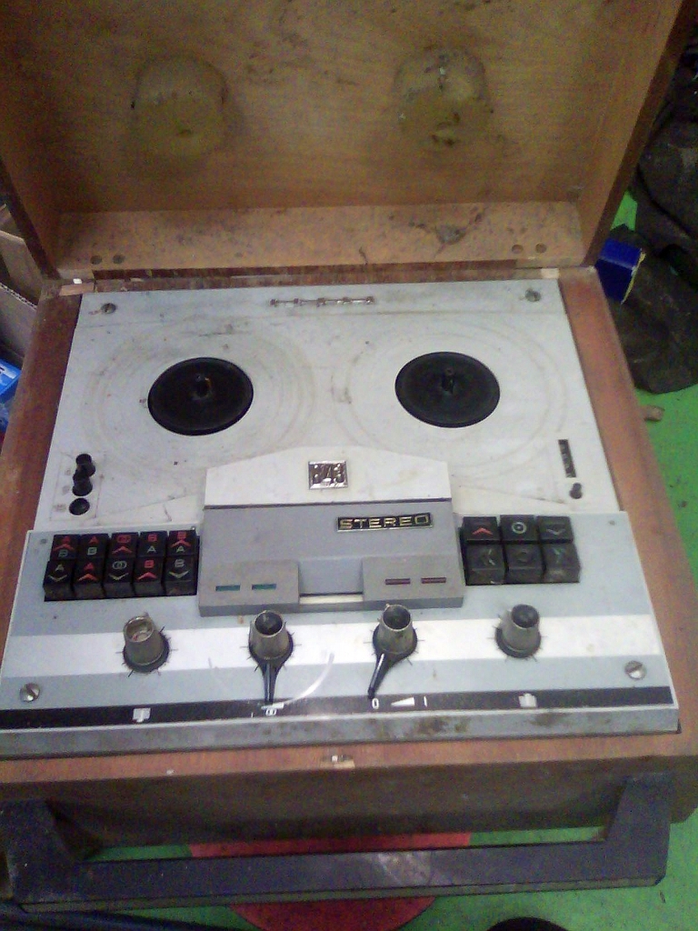

A napokban kaptam egy Tesla B-43-as orsós magnót. Ha minden igaz, hiányzik egy szalagvezető a kifutó oldalon, jobbra nem, vagy csak nagyon nehezen teker, balra jó, Lejátszáskor a "hangtengely"-nek feszülő gumikerék áll (megszorult) minden kezelőszerve működik, úgy néz ki jó az elektronikája is, a fejeken durva kopást nem látni, a motorja kissé zajos. Még nem néztem a belsejébe, nem tudom milyen állapotban lehet. Érdemes-e egy ilyennel foglalkozni, van-e, lehet-e mechanikus alkatrészeket kapni, esetleg valamilyen dokumentáció közkézen forog-e?
Azt csak te tudhatod, szeretnéd-e megjavítani. Alkatrész szerintem csak másik magnó képében létezik hozzá. Doksi gondolom van hozzá. Tán nekem is valamelyik régi könyvben. Ha szeretnéd megkeresem. A magam részéről új korában sem becsültem sokra.
Köszi, de nem szeretnék túl sokat foglalkozni vele. Ha benne van a doksija a Magnósok Évkönyvében, akkor nekem is megvan ....valahol...
Inkább odaadom valakinek, csak jöjjön el érte Fótra. De én kíváncsi természet vagyok.
Ez egy iszonyat egy valami. Küldök üzenetet.
