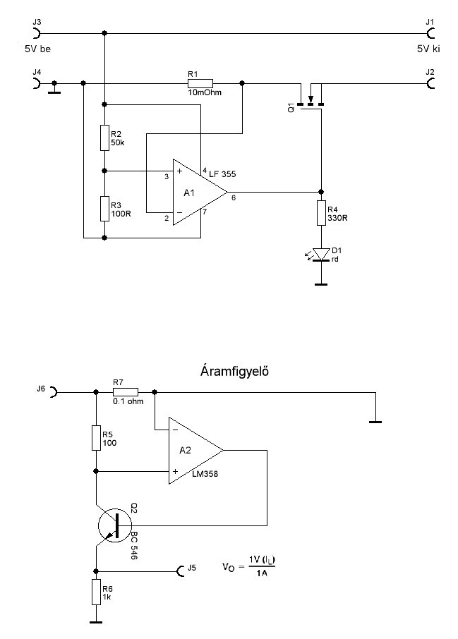

Megintcsak egy hülye de számomra érdemlege kérdés. Szeretnék egy olyan kapcsolást ahol az átfolyó áramot mérem és ha az egy bizonyos érték alá esik akkor kapcsol egy LED-et illetve egy tranzisztort. Erre keresek valami egyszerü számítást illetve kapcsolást. Valaki tud ebben egiteni?

(#) Bakman válasza Kovabe hozzászólására (») Feb 10, 2014 /
Mekkora a maximális áram és mekkora az az áramerősség, ahol kapcsoljon a rendszer? Egyen vagy váltóáramról van szó?
(#) Kovabe válasza Bakman hozzászólására (») Feb 10, 2014 /
A maximális áram 1.5A-er és 0.1A-nél kéne bekapcsolni a ledet illetve a tranzisztort (BC182), az áramkör eggyen 12V.

(#) Medve válasza Kovabe hozzászólására (») Feb 10, 2014 /
Hello ötletadónak itt van két példa, a felsőnél el kell hagyni a FET-et, a LED-et pedig a pozitívra kötni.

(#) Kovabe válasza Medve hozzászólására (») Feb 10, 2014 /
Köszi de a második kép nem teljesen tiszta, a J5 és J6 hova is csatlakozik?
