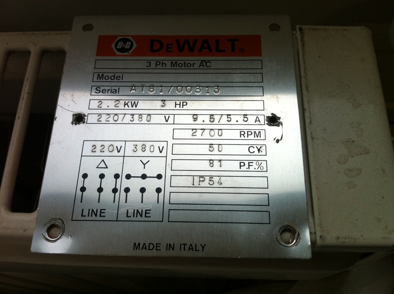

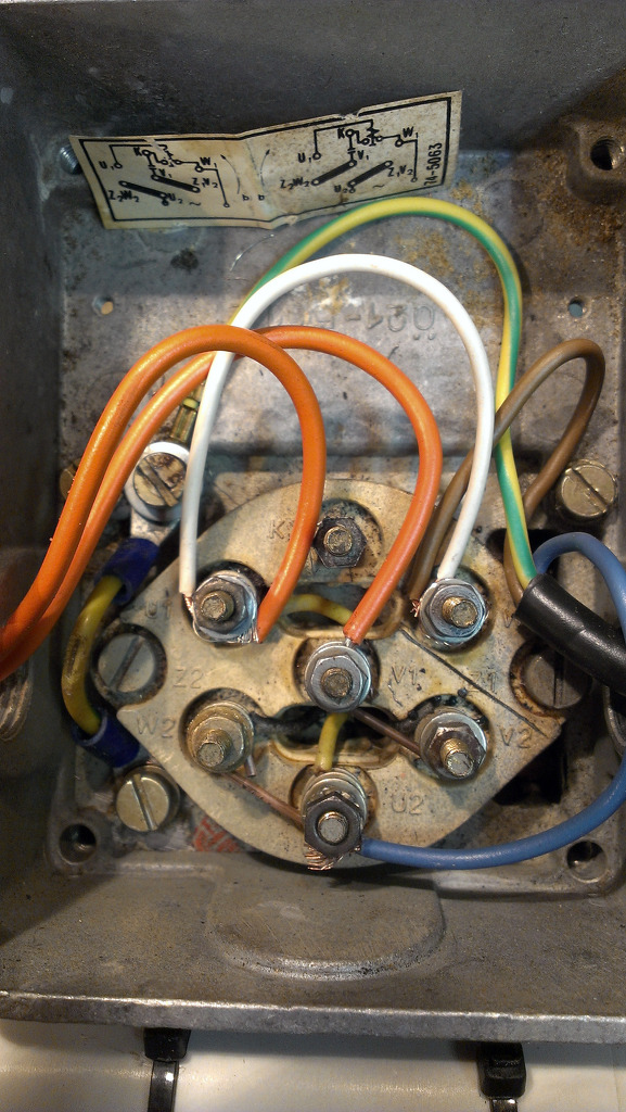

Segítségre lenne szükségem, úgy látom itt sokan otthon vannak a témában. Adott a mellékelt képen látható villanymotor. 380V-ról szépen üzemel, de én 220V-ról szeretném üzemeltetni a továbbiakban. A kérdésem az lenne, hogy elég-e egy 150 mF-os indító kondenzátor vagy szükségem van állandó üzemű kondira is? Vagy egyáltalán hogyan kell szakszerűen kivitelezni oly módon, hogy ne égessem le a motort. Sajnos én nagyon zöldfülű vagyok a témában... Elvileg deltában egy fix üzemű kondira lenne szükség de azt sem tudom hogyan kell kiszámolni az ideálist, nyomógomb kell-e így hozzá vagy csak egy bekapcsoló?.....
Köszönöm szépen! Ezt sikerült művelni: még nem füstöl….. Nyomógombot most nem találtam, a meglévő kondit kötöttem rá a képen látható módon. Most mindíg egy irányba indul, ereje is van. Jó lesz ez így, vagy teljesen hülyeség…... |
