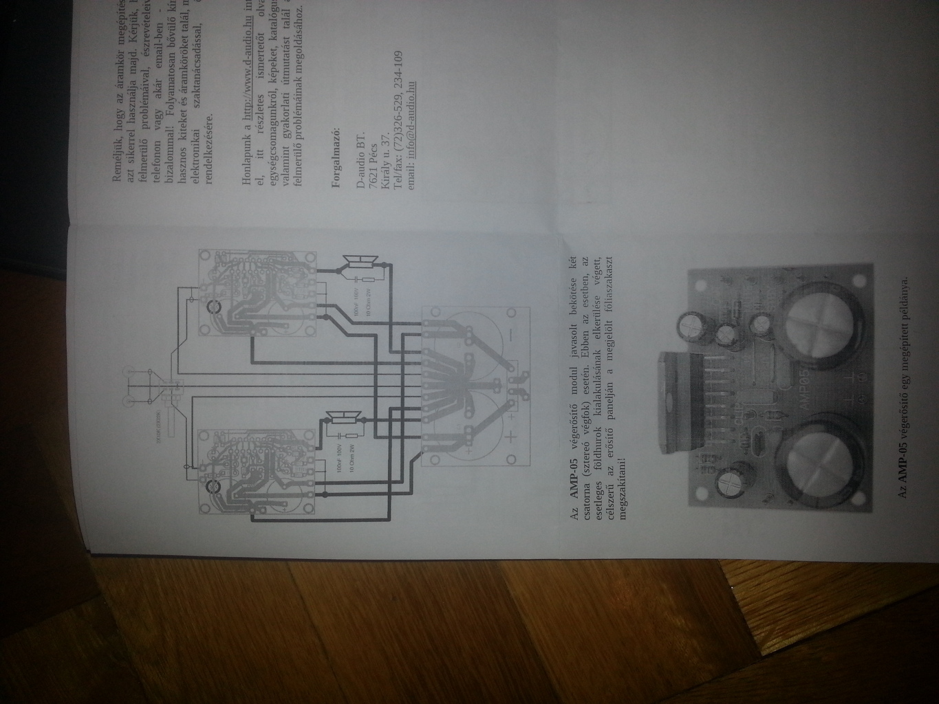

Szia! A KIT leírásában esik szó a sárga karikával jelölt vezetősáv szakaszról?
Szia! Nem térnek rá ki, pedíg magán a panelen és a kapcsirajzon is ott van ez a jelzés, passz nem tudom elképzelni miért van az ott a jelútnál megjelölve, csupán a végén írnak annyit hogy ugye a 100 nanos és a 10ohm os Zobel tag nem képezi a kit részét.
Mintha úgy rémlene hogy az a földhurok megszüntetés lenne. De nem vennék rá mérget.
Magam is erre gondolok, be is vetem az elkövetkezendő terveknél.

Megépitettem az általad közzétett kapcsolást, de nem akar megszólalni. A hangszóróban halk susogás hallatszik, ha a bemenetre ráteszem az ujjam akkor halk brumm. A táp +/- 36,4 volt, a 9-es lábon 37,9 voltot mérek, a 10-es lábon 12,3 voltot mérek. Ha tudnál némi tanácsot adni, hogy hol keressem a hibát azt nagyon megköszönném. Tisztelettel Torzito.
Az egyszerűbb forgatókönyv, hogy a bemenetre nem érkezik meg a jel. Ha a ujjal megérintve búg, akkor oda jelet vezetve szólnia is kutya kötelessége.
Komplikáltabb a helyzet, ha gerjedéssel állunk szemben, a susogó hang miatt ezt sem lehet kizárni, mert nagy alacsony alapzajú az IC. Ezt a kimenet és a bemenet vezetékének közelsége okozhatja. A bemenetet a csatlakozási pontnál kösd testre, és jelezd van-e változás az alapzajban. |
