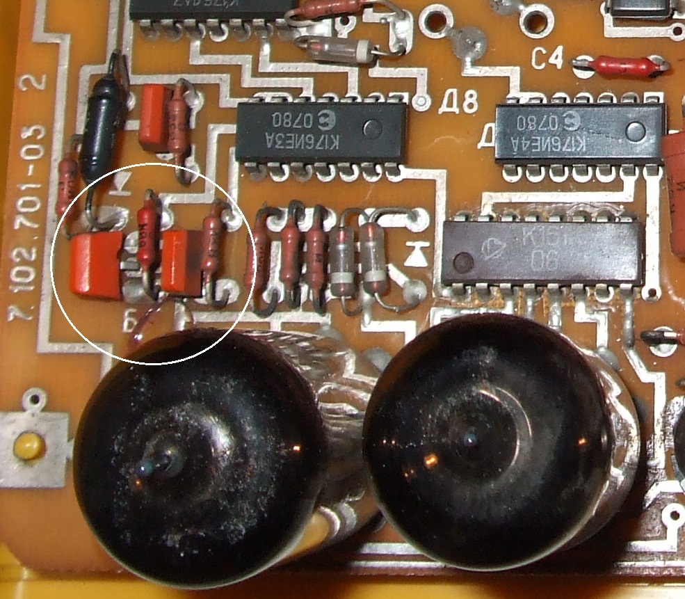

Ma kaptam egy B6-403 órát. Mindössze annyi hibája van, hogy a perc 1-es helyiérték csövénél a legfelső vízszintes szegmens konstans világít, amiatt ugye 1-es helyett is 7-est mutat és 5 helyett 9-et. Szerintem a K161KH1 meghajtó IC lehet a hibás, de sehol sem találtam információt, hogy milyen beszerezhető IC-vel lehetne kiváltani. Valakinek van valami tapasztalata? Esetleg tranzisztorokkal is kiválthatnám, arra milyen típus javasolt? A hozzászólás módosítva: Feb 24, 2014
Én is küszködök egy ilyen problémával...Nézegettem de még nem tudtam tesztelni a UDN tip. pár hozzászólással ezelőtt látod..
Ez egy tranzisztor híd, K161KH1, a sok sárga pnp tranzisztorok helyett tették be, na most ki lehet épp váltani 7 db táranyóval csak az helyigényes, vagy UDN -es kísérletezés amire most még nincs időm. Tranyó: BC212 Bővebben: Link A hozzászólás módosítva: Feb 24, 2014
Olvastam vissza, de nem találom mi ez az UDN téma. Mivel az IC többi kimenete jó, ezért gondoltam csak azt az 1lábat forrasztom le és cserélem le 1db tranzisztorral. MPSA92 gondolom jó lehet, olyan van otthon marékszámra nixie csöves projektekből.
Tökéletes az MPSA92 is. De azért lehet, hogy kísérletezni kell majd, ellenállásokkal, mert nem biztos, hogy a munkapont helyén lesz és fog nyitni rendesen. Ez a másik tranyóra is igaz, mert az Ic Darlington, és erősít is. Szóval ha nem megy elsőre a kiváltás akkor ne ess pánikba.

Időközben maszek melóim miatt nem volt időm érdemben foglalkozni az órával (és nem is lesz egyhamar), de közben azért ránéztem a kapcsolási rajzra és találtam mankót.
Az óra tízes helyiérték ugye "sötét"-1-2 állapotot vehet fel, emiatt a ruszki nem pocsékolt drága IC-t, hanem 2 nagy bumszli narancssárga tranzisztorral oldotta meg. Ezeket ugyanúgy a számláló IC-k hajtják meg egy bázis ellenálláson keresztül. Azok konkrétan a kapcsolásin olvashatatlanok, de mérve 65KOhm értékű mindkettő. Innen gondoltam akkor a hibás IC hibás kimenetét egy BC212+65K bázisellenállással próbálom majd kiváltani.A nagy orosz tégla tranzisztor mennyiben hasonlít a BC212-re? Nézegettem minden oldalát, de semmi jelölés sincs rajta egy hatalmas "B" kivételével.
Én utoljára azzal helyettesítettem, ami volt itthon, BC556-ot kapott talán, hibátlanul működik vele.

Nem nagyon értem én ezt most... szépen bekötöttem a tranzisztort és működik is, csak negálva. A szegmens akkor van ott amikor nem kellene, és fordítva. Mit rontottam el? Esetleg tegyek elé egy 4069-es invertert??
Nem rontottál el semmit az orosz Ic negál is, ez az óra ebben más mint a sok tranzisztoros. most ugrott be, hogy én is azért akartam UDN típussal kiváltani, mert az is invertál, csak elég húzós az ára. Így vagy másik tranzisztorral oldod meg hogy invertálva menjen, vagy Ic.
Hát jó, akkor ismét elzarándokolok a boltba.
Köszi a megerősítést!
Na, probléma megoldva. CD4069-es inverter megfordítja a K176NE4 kimenetét és egy 65K ellenálláson keresztül kapcsolja a BC212 tranzisztor bázisát, ami meg a csőszegmenst vezérli. Természetesen az eredeti útvonalat átreszeltem a nyákon. Köszönöm mindenkinek a segítséget. A képeken jól látszik az "elegáns" megoldás.
