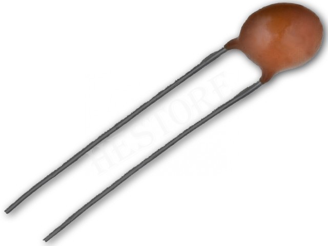

Sziasztok! Kettő kérdésem lenne, szeretném megépiteni Attila86 által publikált fórrasztállomás 1-es. Változatát. Az leene a kérdésem,hogy mennyire befojásolná a kijelzőt ha nem két oldalas nyákra épiteném hanem 2-4 cm kábelel vezetném ki. A másik kérdésem az,hogy csak a lent látható kondikat tudtam beszerezni olyat amit Attila írt vsepp alaku kék kondikat nem. Az egyik sima kerámia kondi a másik multilayer kondi. Melyiket használhatnám az épitésnél.
Segitségeteket előre is köszönöm.

Helló! változó a kondi típusa és minősége is befolyásolja a pontos mérést!(tapasztaltam) Törekedj minőségi kondira vagy fólia de az 100p az kerámia ...
Az elképzelésed jó !! és működik is én is így alkalmaztam.
Te melyikel épitenéd meg a fórasztóállomást multilayerel vagy fóli kondival?
Helló! Én meg is építettem, de csak fólia kondít használtam kivétel a 100p kondi a műszernél.(kerámia)
