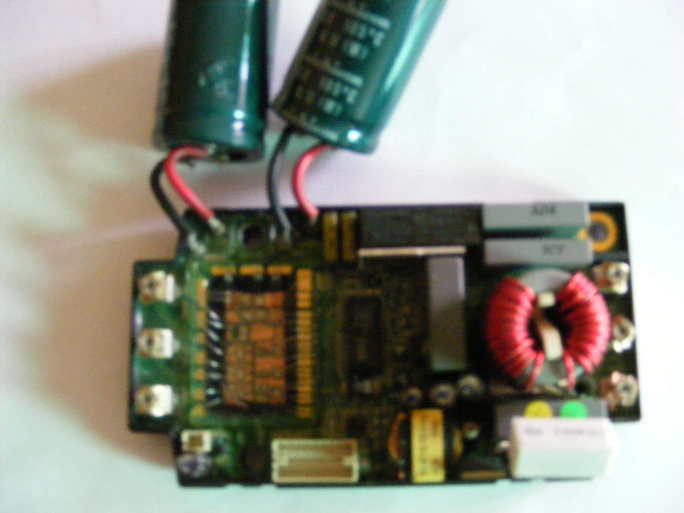

(#) december13 hozzászólása Márc 1, 2014 /
Került hozzám egy Telemecanique Altivar 08 tipusú 750 Wattos hibás frekvenciaváltó.
Keresek hozzá kapcsolási rajzot, vagy valami segédletet a javításához! Hol kezdjem egyáltalán?
Köszönök minden hozzászólást, mellékelek néhány képet. Egyáltalán mi az a középtájon lévő zselészerű anyaggal kiöntött alkatrész?
(#) kala1982a válasza december13 hozzászólására (») Márc 2, 2014 /
IGBT modul a zselével kiöntött rész.
(#) december13 válasza kala1982a hozzászólására (») Márc 2, 2014 /
Értem, és ennek típusát hogyan lehet beazonosítani? Egyáltalán ha kiveszem méregetni, akkor milyen zselével kell kiönteni ? Egyáltalán forrasztva vannak a kötései vagy milyen megoldással vannak rögzítve? Arra gondolok ,ha eltávolítom a zselés anyagot, akkor nem mozdulnak el a kivezetések? Köszönöm a választ.
