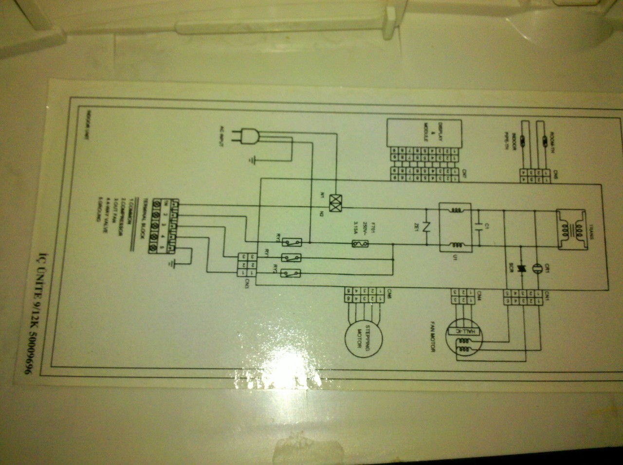

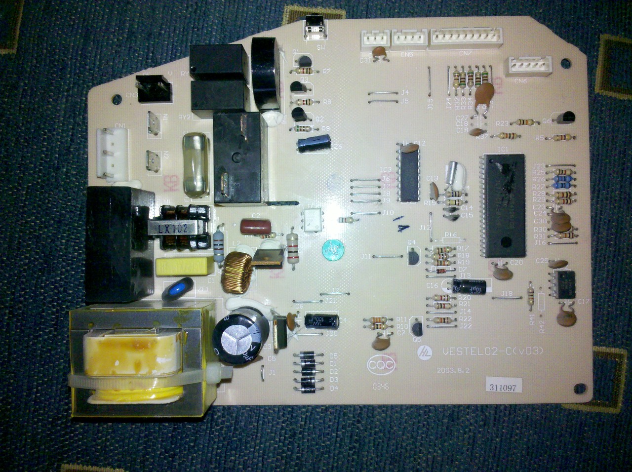

(#) meddu hozzászólása Máj 15, 2014 /
Olyan problémám lenne hogy a klímánk ki be kapcsolgat automatán.
csak akkor hagyja abba ha lenyomom a kismegszakítót.
vestel típusú panel van benne.
Lehúztam az infra érzékelő panelját akkor is folytatta tovább a ki-be kapcsolgatást.
Javítható ez a hiba?

(#) meddu válasza kaqkk hozzászólására (») Máj 17, 2014 /
szia
Hol lehet ilyet beszerezni?
Kicseréltem az elektrolit kondikat az sem vezetett sikerre.
Kivettem a kapcsolót is de az sem volt beragadva.

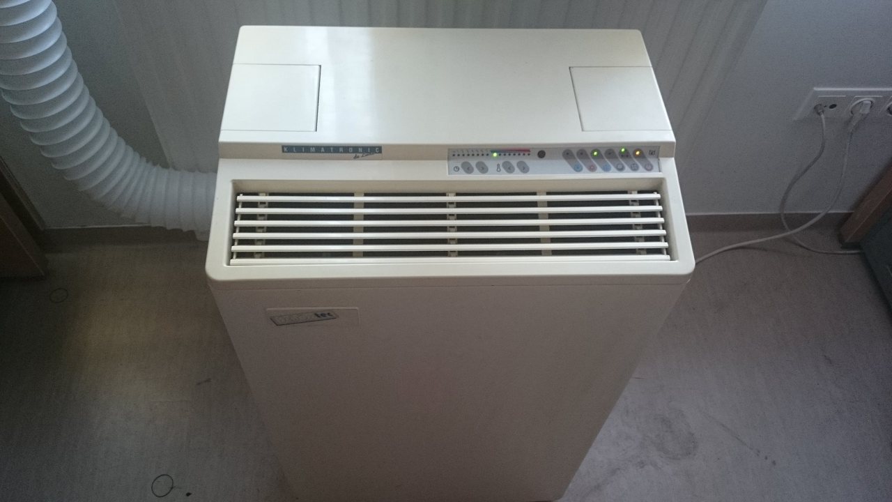

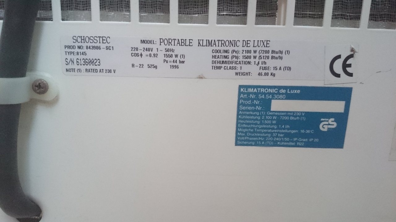

(#) rammeradrian hozzászólása Jún 5, 2014 /
Van egy osztrák gyártmányú mobilklímám, neten nem sok infót találtam róla. Úgy vettem, hogy rossz, hiányzik a kompresszor indítókondija. Akitől vettem, adott hozzá egy 40µF-osat, azt bekötöttem, működik is, de nagyon melegszik a kompresszor, valószínűleg ez nem normális, mert időnként abba is hagyja a működést, majd újraindul egy idő után. Úgy sejtem a hőbiztosító oldogat le benne. Okozhatja ezt a gondot a kondi nem megfelelő mérete? HA igen mi lenne a megfelelő bele? ahogy néztem állandó üzemű kondenzátorról van szó. (de most össze van rakva a cucc és nem látom a blokkvázlatát.
(#) tibibalogh520 válasza rammeradrian hozzászólására (») Jún 5, 2014 /
Elég kevés az infó, de a 40 mikró valóban kapásból soknak tűnik egy ilyen géphez.
Próbáld a felével. Ha elindul, akkor bőven elég hozzá !
Természetesen, az indokoltnál nagyobb kapacitású kondi, erősen növeli a motor áramfelvételét.
Üdv Tibi.
(#) rammeradrian válasza tibibalogh520 hozzászólására (») Jún 5, 2014 /
Az a baj, nem tudom mekkora teljesítményű, a kompresszora. 2100W a hűtő teljesítmény, na de ebbe gondolom minden benne van. Holnap szerzek egy 20-ast és meglátjuk!
(#) rammeradrian válasza rammeradrian hozzászólására (») Jún 7, 2014 /
A kondi beszerzése kicsit még várat magára... sajnos csak rendelésre volt. Addig is csináltam 2 képet a klímáról, egyelőre csak kívülről! Hátha segít.
