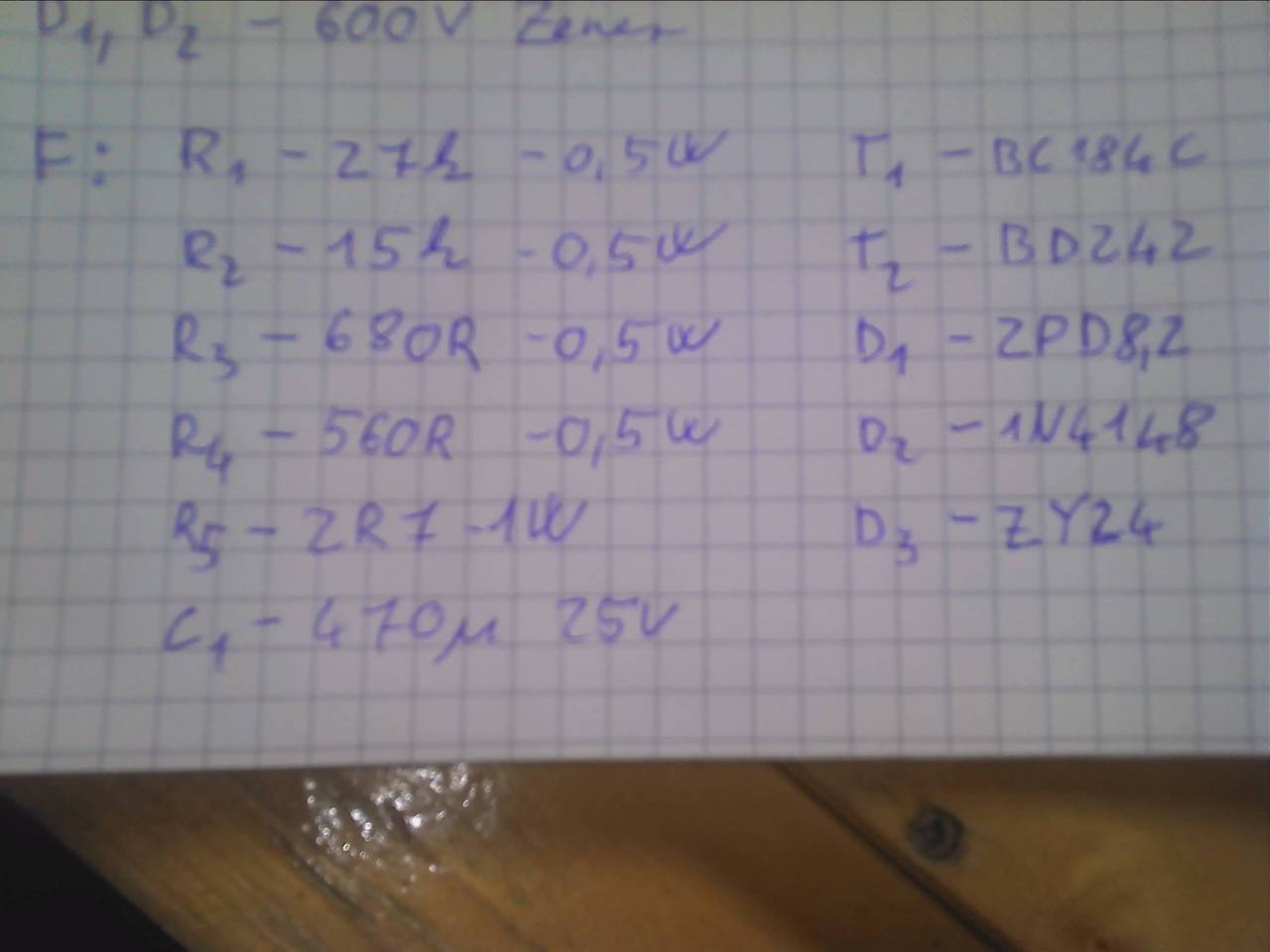

(#) tyraw hozzászólása Márc 11, 2014
Sziasztok, kicsit otletelgettem, es vegre rajzoltam egy tapot a gu50 vegfokomhoz, erdekelne a velemenyetek. Bocsanat, kicsit homalyosak a kepek.
(#) tyraw válasza tyraw hozzászólására (») Márc 11, 2014
Bocsanat, ami lemaradt: graet elott trafo, 560V~.
