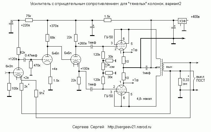

				Láttam ezt a PP kapcsolást, ahol a GU50 G2, G3, Anódjai össze voltak kötve.. Milyen üzeme ez a pentódának? Valaki legyen kedves magyarázza már el ezt nekem, mert kicsit homály ..  Eddig olyat láttam, hogy a fékezőrács a katóddal volt összekötve.. Ez már tiszta Triódás üzem lenne?

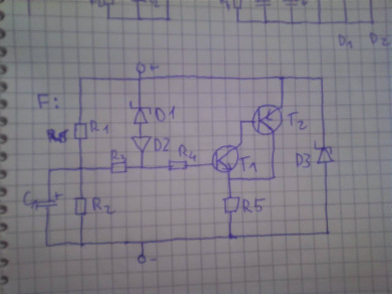

				Sziasztok, kicsit otletelgettem, es vegre rajzoltam egy tapot a gu50 vegfokomhoz, erdekelne a velemenyetek. Bocsanat,  kicsit homalyosak a kepek.
				Bocsanat, ami lemaradt: graet elott trafo, 560V~.
