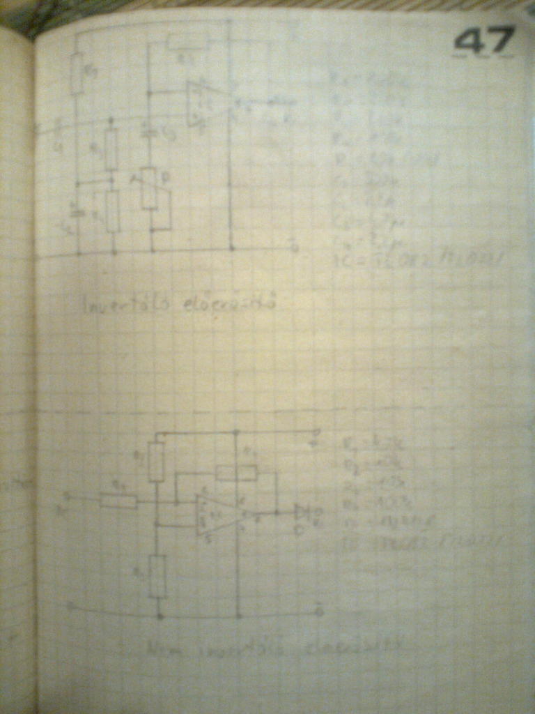

Igaz nem ide vág, de egy műveleti erősítő(p.l. TL072) invertáló és nem invertáló bemenetét nem igazán értem, de kivezérlési szintjelzőben (A277D) előszeretettel alkalmaztam. Először is invertálóban kezdem és utána a neminvertáló erősítő részét kapcsolom a A277D-re.

Az A277D Ic-hez felesleges elébe müveleti IC ,azt egy erősitő kimenetéről simán vezérelheted, én 2db-ot is épitettem, mindkettő müködik.

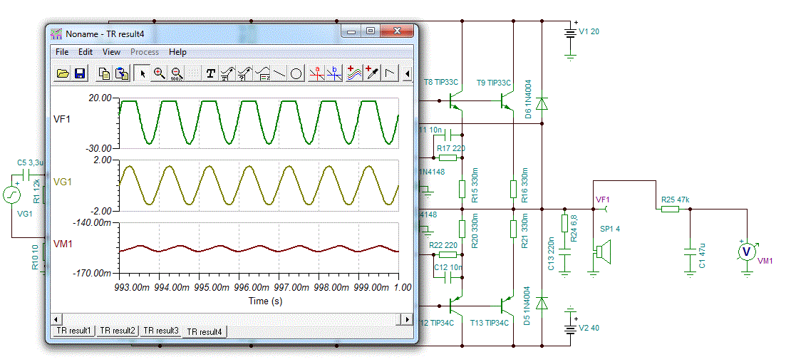

Nem eszik azt olyan forrón! Leszámítva pár különleges kapcsolást a végfokok egységnyi DC erősítéssel rendelkeznek. Mellékelem egy ST151 szimulációját. A pozitív oldalon 20V-ra csonkítottam a pozitív tápfeszültséget, hogy felnagyítsam az aszimmetrikus clippet. Látható, a visszacsatolás kondenzátora milyen hatékonyan végzi a kiegyenlítést.
Szerintem nem ez a hiba forrása. Skori 20Hz-cel számol mint legalacsonyabb előforduló frekvenciával. Az erősítőnk felüláteresztő szűrése a 20Hz-től gyakran két oktávval is alacsonyabb, márpedig a DC védelem integrátorát erre a frekvenciára kell méretezni, ha nem akarunk egyes tranziensektől fals tiltást elszenvedni.
Az analízis azért ábrázolja 1s környékét, mert itt áll be és éri el maximumát VM1 feszültsége.

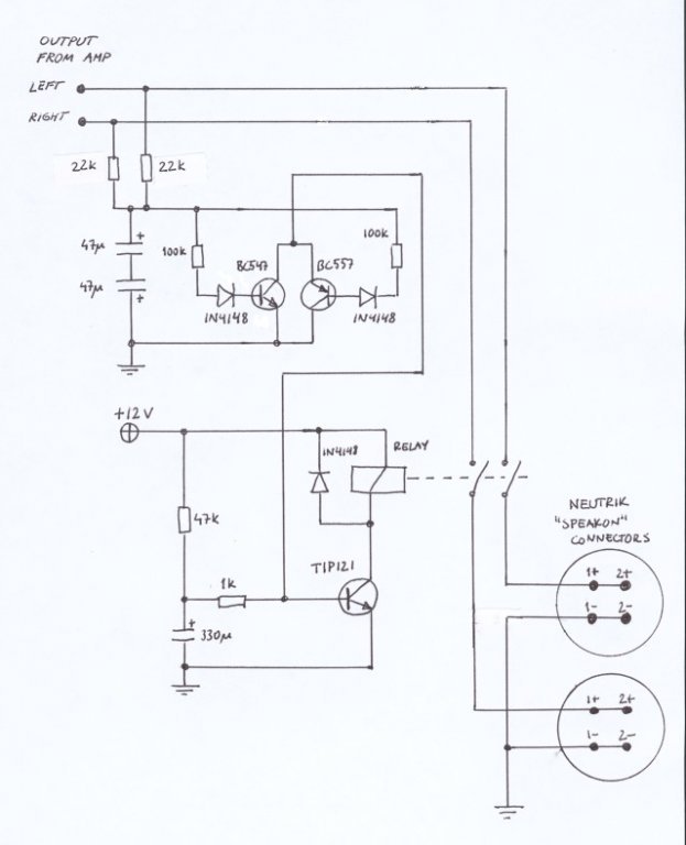

Érdeklődnék, hogy a védelem megoldható-e autó indexrelével: Bővebben: Link
vagy ez "favágó" megoldás az alábbi konstrukcióhoz: 2x100W TDA 7294 + TDA 7294 híd
Most találtam a fiókomban (mármint a reléket).
Köszönettel palp

(#) palp válasza (Felhasználó 13571) hozzászólására (») Márc 15, 2014 /
Erre a megoldásra gondoltam BC182 - BC 212 - vel.
TIP 121 helyett tudnál javasolni valamit?
A relé tekercsén 74 Ohmot mértem műszerrel.
(#) Alkotó válasza palp hozzászólására (») Márc 15, 2014 /
A 12V-os relék ellenállása általában 200-300R nagyságrendbe szokott esni. 74R-on jelentős áram folyna, közel 160 mA.
Nézd meg a feliratot, valóban 12V-os e a tekercs, és egyenfeszültségű táplálásra való-e.

(#) steelbird válasza palp hozzászólására (») Márc 15, 2014 /
NPN Darlingtont keress hozzá, mint pl. a BD679, BD681, stb...
Itt kategorizálva találsz npn darlingtonokat.
Vagy két tranzisztorból készíthetsz is hozzá magadnak darlingtont, ahogy a képen van.
(#) palp válasza Alkotó hozzászólására (») Márc 15, 2014 /
Ez irányjelző relé 12V-ra. Legalábbis ilyen áramkörökbe való. Néhányat ezzel javítottam beázás után. Megmérem.
A hozzászólás módosítva: Márc 15, 2014

9V-on 115 mA
(#) Inhouse válasza Alkotó hozzászólására (») Márc 15, 2014 /
Reléje válogatja. Az autós relék általában 75-100ohm-osak, a NYÁK-ba ültethetőek közül van akár 1kohm-os is.
(#) Alkotó válasza Inhouse hozzászólására (») Márc 15, 2014 /
Persze, lehetnek más értékek.
A gondolatom lényege az volt, ehhez nem lehet a "normál" kapcsolásokat használni, mert a relét vezérlő félvezető elolvad.
