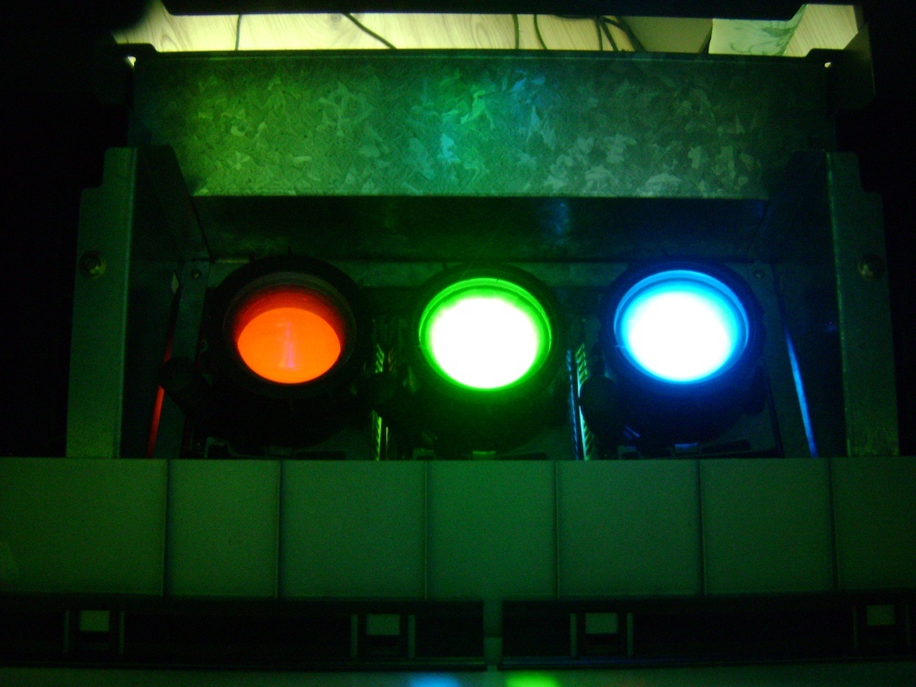

Sziasztok TX-42PT12F típusú projektoros TV-m megadta magát. A képeken látható a hibás kép, ami a TV-n látható, a belső megvilágítás és egy potméteres cucc, amit össze vissza tekergettem hátha jobb lesz a kép, de semmivel sem lett jobb
![]() Tudna valaki segíteni ezügyben? Légyszi segítsetek, nem akarom kidobni, imádom a tv-t! Üdv mindenkinek!
Nem valami pontos a hibaleírásod ![]() Speciel én a képről se tudnám megállapítani , hogy a TV képe homályos , fénytelen , színtelen, vagy így sikerült a kép a hátulról jövő fény miatt. A "potméteres cucc" a lámpák nagyfesztrafója, mint az írásból látszik focus-t és fényerőt lehet vele korrigálni. Az összevissza tekergetés nem igazán használ semminek. Szerintem ha pontosan leírod mi a hibajelenség és mióta csinálja esetleg mi az amit már ellenőriztél rajta akkor hamarabb kapsz építő jellegű választ, akár még én is tudok ezt azt ötletelni
Értem, hát akkor írd le légyszi mit ellenőrizzek és hogyan, mert nem értek hozzá. Csak hallottam erről az oldalról, hogy sok a hozzáértő műszaki zseni és gondoltam megpróbálom. Tehát a bekapcsolás után olyan kép fogad, mintha el lenne halványulva a kép és kék árnyalatos a csinált fénykép a valós képet tükrözi. több mint 1 éve romlott el.
Piros megvilágítás halványabb mint a másik 2 szin és a képernyőben sem látok piros szint. A focust be tudom állítani. Ha állítok a piros fényerején hirtelen teljesen piros lesz a kép, nem lehet állítani normálisan. A kéket meg a zöldet lehet.

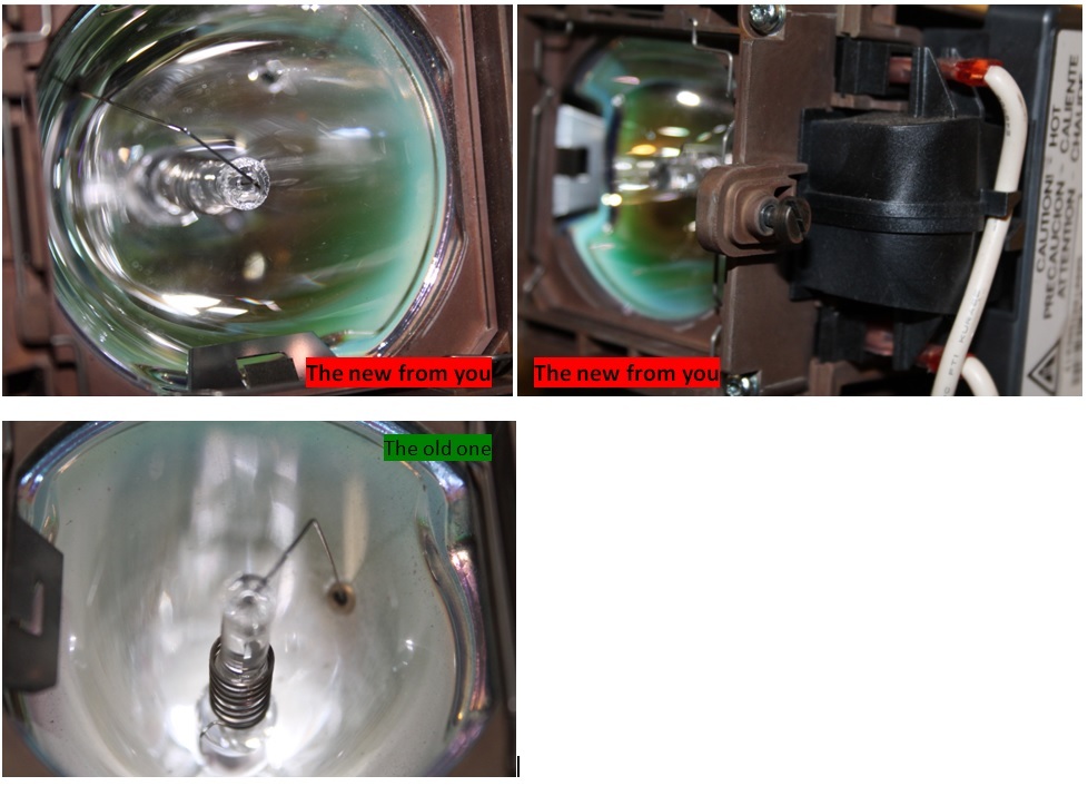

Sziasztok, vettem egy Thomson RCA Scenium projektoros tv- t ( 125 cm ) tudtam, hogy rossz az izzoja es meg is rendeltem USA- bol, eredeti Philips.
Nem csak az izzot rendeltem meg, hanem a komplett hazat hütövel eggyütt ( azonos volt az ar ) Megjött, betettem, szepen ment majd kb. 1 ora mulva a kepernyö közepsö felsö resze besötetedett, szeleken is sötetedett de meg lathato. Lehet az uj izzo a hibas vagy esetleg mas ? Kivettem es a tükör felületen egy egy helyen sötetebb, mintha kisse egett lene. Irtam a fickonak, persze ö mondja, hogy ez normalis az izzoknal es az izzo jo, persze ha visszaküldöm kicsereli. Hat a szallitas a fele ar... köszi a valaszokat U.I Sajna a visszaküldes a fele ar
Nekem úgy tűnik, hogy a tükör égett meg (elszineződött) a nagy hő hatására.
Hat ezt gondoltam en is de akitöl vettem, mondja, hogy ez egy teljesen normalis folyamat es a lampa o.k. Nem igazan ismerem a müködesi elvet a tv- nek, nem tudom miert sötetedik, nem tudom, hogy lehetne biztosat megallapitani ? Az eredeti lampaval a tv nem is indul, biztosan visszanezi. Az ujjal elindul, ventilatorok inden o.k.
Hat nagyon tanacstalan vagyok
Természetes, hogy azt mondja, normális. Miért lenne az? Ha tovább járatod, teljesen besötétülhet, még jobban csökken a visszavert fény, tehát az elöl kilépő fény mennyisége is csökken, amitől még sötétebb lesz a kép.
tehet szerinted csak a tükör lenne a baj ? ha kicserelnem a regivel ? Be van öntve de lehet meg tudnam csinalni valami magas höbirasu ragasztoval.

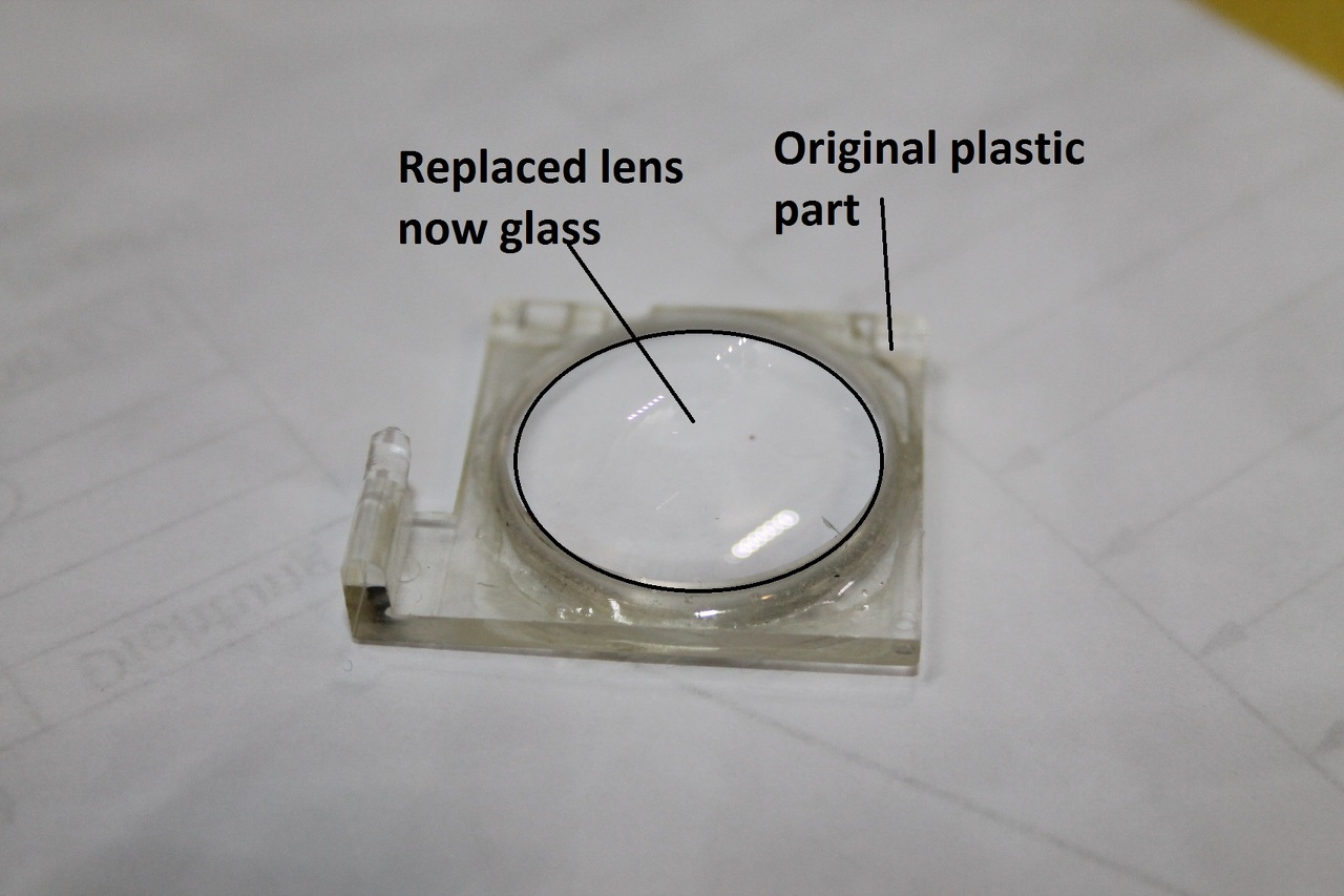

Miutan a lampa eladoja ( USA ) mind erösködött, hogy a lampa marpedig jo, nekialltam es szetszedtem a gepet. Kivettem az optikat egyben persze mindenhol megjegyeztem a poziciokat ahol allitasi lehetöseget lattam. Aztan szepen ezt az agyunak kinazö szerkezetet is kezdtem szetszedni, ugy nez ki igazad van, talaltam egy lencset amelyiknek a közepe teljesen be van egve ( lasd a kepet ). Ez egy müanyag lencse kb. 30mm atmerö, egyik oldala egyenes es a masid domboru, kb. 8mm vastagsaggal. Kicsit tovabb tanulmanyoztam es probaltam az okot keresni, szerintem a következö törtenhetett: Mint mondtam a tvt hasznaltan vettem. Most eszrevettem, hogy mikor kikapcsolom, a kep elsötetül , a ventillatorok meg hütenek egy ideig de a lampa nem kapcsol ki, szerintem a lampa ki kellene kapcsoljon es aztan a ventillatorok meg le kellene hütsek. Szoval szerintem ez az igazi ok. A kerdes csak az, hogy honnan szerezzek egy ilyet ? A kesleltetest valahogy majd megoldom egy 555 - el mert szerintem az eredeti hibat nehez lessz megtalalni. Nem tudom melyik lapon keressem. A központin amelyik esetleg nem ad jelet vagy a balaszt lapon ( amelyik a magasfeszültseget is csinalja a lampanak ) amelyik ezt a jelet nem dolgozza jol fel. Szoval most kellene igazan a segitseg, mostmar azert sem adnam fel. Köszi elöre is.
Tudna valaki segíteni ezügyben? Légyszi segítsetek, nem akarom kidobni, imádom a tv-t! Tehát a bekapcsolás után olyan kép fogad, mintha el lenne halványulva a kép és kék árnyalatos a csinált fénykép a valós képet tükrözi. Piros megvilágítás halványabb mint a másik 2 szin és a képernyőben sem látok piros szint. A focust be tudom állítani. Ha állítok a piros fényerején hirtelen teljesen piros lesz a kép, nem lehet állítani normálisan. A kéket meg a zöldet lehet. Segítenétek ezügyben? Sziasztok Üdv mindenkinek!

vannak fejlemenyeim, persze eredeti lencset sehol sem kaptam ezert hosszas keresgeles utan talaltam valakit aki gyartott egy ugyanolyan gyujtopontu lencset üvegböl ( nagyon rendes es megertö volt, omi-optika ) es en ezt az eredeti müanyag helyere beepitettem. Most minden tökeletesen müködik gyönyörü erös, eles kep, de elkezdtem gondolkozni, miert egett be az eredeti lencse es azt hiszem meg is talaltam az okot. Miutan kokapcsolom a TV-t, a különfele hütöventillatorok ( 4 db. ) meg kb. egy percig müködnek de a kep mar nem latszik. Hat egy kicsit jobban megneztem es eszrevettem, hogy a hütesi fazis alatt az izzo is meg müködik, nincs kikapcsolva. Az en elmeletem az, hogy az izzo le kellene kapcsoljon es a ventillatorok igy kellene lehütsek az egesz optikat, szerintem ez volt az eredeti ok amiert az izzo is es a lencse is beegett. Most nem tudom mit tegyek, szerintetek igy kellene müködnie vagy az en elmeletem a jo ? Van egy központi elektronikai egyseg ami vezerli a ventillatorokat is es a ballaszt modult is. A ballsztba bemenet 220 V es kimenet a magasfeszültseg az izzonak, persze meg kap vezerlest a fömodultol 3 optokuptoron keresztül ( 3 x SFH6106 ). Most megalltam mert meregetni sem tudok mert ha kikapcsolom a hütessel gond lehet, es igazabol nem is igazan ertem a müködeset, mit tudnek leellenörizni. Most mar kar lenne feladnom de segitsegre szorulok. A ballaszt egy EUC 180A/01. Kepeim is vannak de öszinten nem tudom hova tegyem öket. A segitseget elöre is köszönöm.
