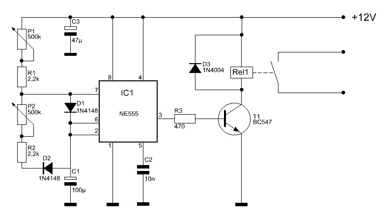

Sziasztok!A következő problémám lenne! Kellene egy időzitő áramkör ami 30másodpercenként kapcsol át az egyik állapotába és ott is 30másodpercig müxik majd visszakapcsol és ez igy menjen sorozatosan amig kinem kapcsolom! Találtam itt a forumban egy-két kapcsolást csak nemvagyok biztos benne hogy működnek-e... mellékelem öket ha valaki tudja hogy melyik működik tökéletesen és melyik jo az általam megadott feladatra az irjon!Ja és a mellékelt razok között a kettös idozito kapcsolásban kell lennie egy viszacsatolásnak is a kimenetrol a bemenetre azt honnan kell leválasztani?
(#) 925 válasza Sly hozzászólására (») Dec 16, 2007 / 6
A relés kapcsoló.jpg rajz az biztos működik, nézd meg ezt Bővebben: Link itt ki is tudod számolni mekkora érték kell. A kitöltési tényezőnek 50%-nak kell lennie az esetedben. R1=5.6K R2=100K c=470µF így kb jó érték jön ki, de potival pontosan be lehet állítani.
(#) proli007 válasza Sly hozzászólására (») Dec 16, 2007 /
Hát nem tudom miért kellett ezért új topikot nyitni?
De, hogy a kérdésedre válaszoljak, az első rajz, tökéletesen megfelel neked. Az egyik potival az egyik időt állítod, a másikkal a másikat.
De ha tényleg kimondottan szimmetrikus időt szerettél volna késleltetni, ennél egyszerűbb kapcsolás is lenne, CD4060-al.
üdv! proli007

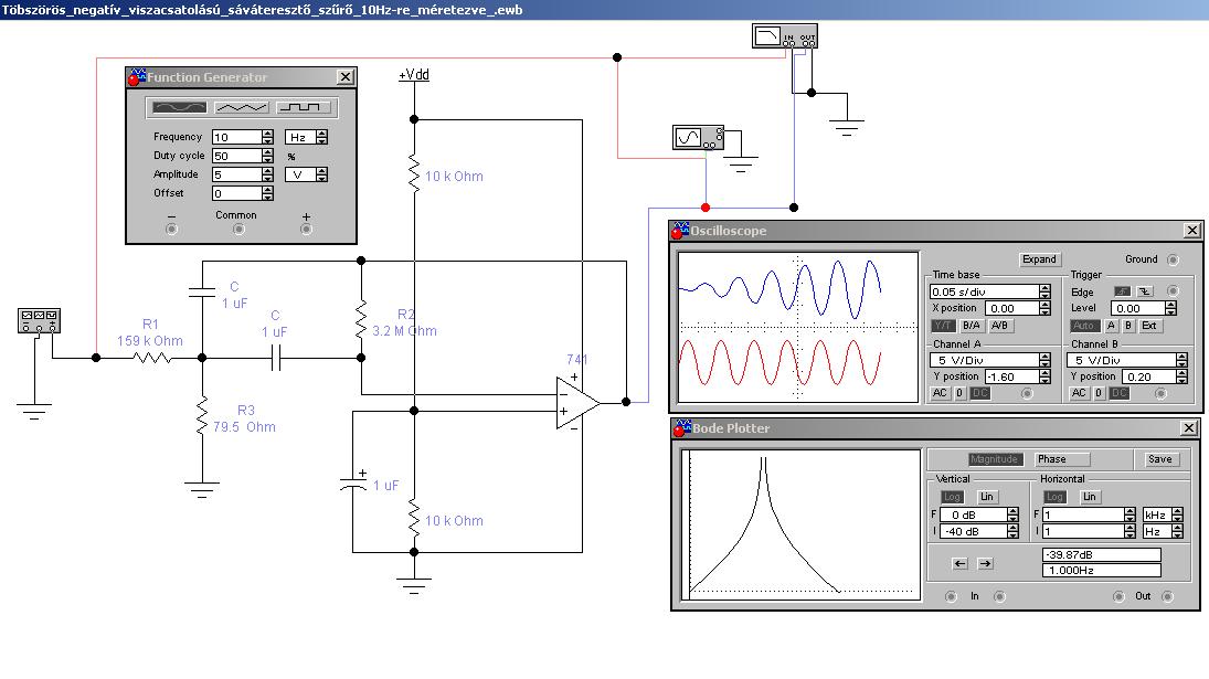

Üdv mindenkinek!
Van 2 db infrás jeladóm aminek a jelét szeretném érzékelni. A gyári érzékelő elveszett. A 2 érzékelő kb 10 méterre van egymástól és a közte áthaladó adó jeleit fogja. A vevő mellé kellene egy szintén infrás vevőegység ami meg tudja különböztetni a 2 adót is. A vevő elvileg egy tv vevője lenne de valahogy szét kellene válogatni a frekit. Úgy tudom az 555 tud valami hasonlót, de még nem építettem ilyet és Google sem volt a barátom
Van valakinek ötlete erre?
Előre is köszönöm, és BUÉK!
(#) _JANI_ válasza Thowra hozzászólására (») Dec 31, 2007 /
Az adókról egy kicsit több ifó jólenne...
Esetleg ez a kapcsolás jólehet még neked:Impulzus hiány detektálás 555 IC-vel.
(#) Thowra válasza _JANI_ hozzászólására (») Dec 31, 2007 /
Az adó egy infra adó, egy jelet ad amit a vevő érzékel és egy másik infra jelet ad. A 2 vevő 2 különböző frekin ad jelet ha az adó és a vevő közé keről valami (fotocelláhot hasonlóan). A probléma a 2 freki megkülönböztetése. A 2 frekit lehet állítani elég széles tartományban. 555 tel lehetne olyat csinálni, hogy van pl egy 1Mhz es referencia jel és ha egy vevőn át (tv infra vevő) szintén 1MHz et kap akkor csinál valamit (kimenetén megjelenik egy akármilyen jel, ha nincs megfelelő frekis jel akkor nincs a kimenetén semmi)? Csak azt kell megkülönböztetni, hogy melyik adó adja a jelet. 2 db 555 re gondolok mindegyik egy adott adót figyelne (mint egy távirányítót)
(#) _JANI_ válasza Thowra hozzászólására (») Jan 1, 2008 /
Igen. Értem.
A linkel kapcsolásom a jel végső feldolgozására jó.
De a frekik szelektálására nem igazán alkalmas (szerintem).
Az infra vevőmögé egy szűrőkapcsolást kell beépíteni.
Ez lehetőleg aktív szűrő legyen! Ennek valamivel jobbak a paraméterei.
Ezt a szűrőt ráhangolod a kivánt frekire és bizonyos határok között csak azt a frekit ereszti át.
Ezután már fel lehet dolgozni...
Mindjár keresek valami kapcsolást.
Pontosan IR milyen vevőt használsz?

(#) Thowra válasza _JANI_ hozzászólására (») Jan 1, 2008 /
Vevőnek egy inracolor 200 ből bontott kész vevőt szeretnék. A vevő után ott van gyárilag egy erősítő is. Problémát e freki kiválasztása jelent. Hasonlóra gondolok mint egy távirányító vevő, az ugye csak egy adott frekin hajlandó működtetni a gépet. Egy adott frekivel lenne jó összehasonlíttatni a vettet. Egy hasonló masina rajza sokat segítene. Egy egyszerű infra távirányító vevőt építettem, de az mindenre reagál

(#) _JANI_ válasza Thowra hozzászólására (») Jan 2, 2008 /
Igen! A gondot a frekik kiszűrése okozza... S Az analóg szűrők nembiztos h a céknak megfelelnek. Elsőre egy sáváteresztő kapcsolásra gondoltam. Ez vagy beválik vagy nem. De ez nem egy bonyolult kapcsolás. Ki kell próbálni.... Vagy valamijen PLL kapcsolás (PL:4046). De ez elég bonyolult. Vagy egy szánlálós kapcsolás (frekimérő), ami egy adott időtartam impulzusait megszámlálná, S egy bizonyos toleranciával (vagy pontos értékkel) összevetné. Egyezés esetén nincs válozás a kimenetém. De ha a leszámlált réték nem egyezik + az "etalonnal" akkor a kimenetét aktívra állítaná. Elég gyors mintavételezéssel elhyanyagolató lenne a válaszidő. ( Egy PIC, ezt kényelmesen el tudná végezni! De ebben még nemtudok segíteni neked. )
(#) _JANI_ válasza _JANI_ hozzászólására (») Jan 2, 2008 /
„S Az analóg szűrők nembiztos h a céknak megfelelnek.”
Viszont Schmitt Trigger bemenetű kapuval, ezen is lehet segíteni.
Azaz, a jeltorzulást vissza lehet állítani.
[off] Ezt a szűrőkapcsolást inkább csak szemléltetési pédának tekintsétek!
Ez nincs teljesen kidolgozva... :felkialtas:
