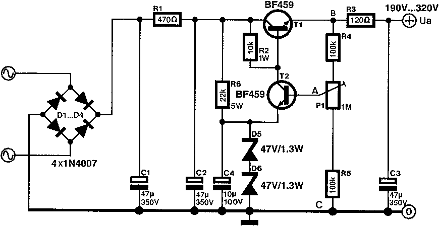

Valaki próbálkozott e mar a belinkelt kapcsolásokkal. Esetleg van e tapasztalat a működésükkel kapcsolatban. Nos csak annyit róla, hogy trafó nélkül szeretném előállítani a 200V körüli feszt a csövekhez. http://www.connectable.org.uk/wp2/?page_id=609 http://www.bonavolta.ch/hobby/en/audio/reg_sup.htm Solid State 2 Valamelyik működhet e? Tőlem okosabb emberek véleményét kérném.
Az első kapcsolás tipikusan akkuból nagyfesz. Ezektől ne sokat várj, egy varázsszemhez ideális. A második kapcsoláshoz legalább egy leválasztó trafót illik betenni. Ez már alkalmas komplett végfokhoz.
Pontosan varázsszemhez kell. Végül is az első ideális mivel 12V os laptop vagy nyomtató adapter, 12Vdc ből 4,2Vdc a PM84 hez, 6,3Vdc az ECC81 hez plusz a 200Vdc amit mindkét cső elvisel. Magyarán egy izmosabb adapterről mehet az egész masina.
