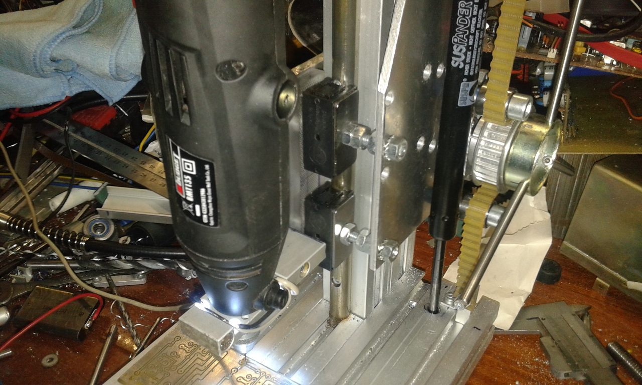

Mivel meguntam a kézből fúrást és a sok törött fúrót összedobtam egy kis állványt a minidrill-hez.
Szinte az egész maradék/bontott cuccokból van, tehát nem volt drága. ![]() Ahhoz képest nagyon pontos és kottyanásmentes. A gázrúgónak köszönhetően pedig "csillapítva" emelkedik ki, ha elengedem.
Idézet: Na, ja. Én is szeretnék ilyesmiket csak úgy összedobni... Jól néz ki!„Összedobtam...”
Na jó bevallom pár délután volt.
Nagyon klassz!
Az épülő CNC adta az ötletet.

Hmm... Ilyesmihez egy hokedli nem elég.
A gépek építése, általában lényegesen több szellemi erőfeszítést igényel, mint maga a készítés. Sok mindent jól ki kell előre találni, aztán ha papíron "működik" utána jöhet az élő teszt. A kész szerkezet láttán, főleg ha az egy letisztult konstrukció, nehéz elhinni milyen jelentős töprengés rejlik a háttérben. Ez egy ügyes szerkezet, gratulálok. A megvezetés külön figyelmet érdemel, csak házilag szinte lehetetlen kivitelezni, hogy teljes hosszban azonos legyen a felfekvő felület távolsága.
Valóban a kivitelezés sokkal gyorsabb volt, mint a tervezés.
Szerencsére a 2 alu profil amire a köszörűlt tengelyek lettek csavarozva elég egyenesek voltak, hogy alkalmasak legyenek a megvezetésre. Kézzel sehol sem érezhető kottyanás.
