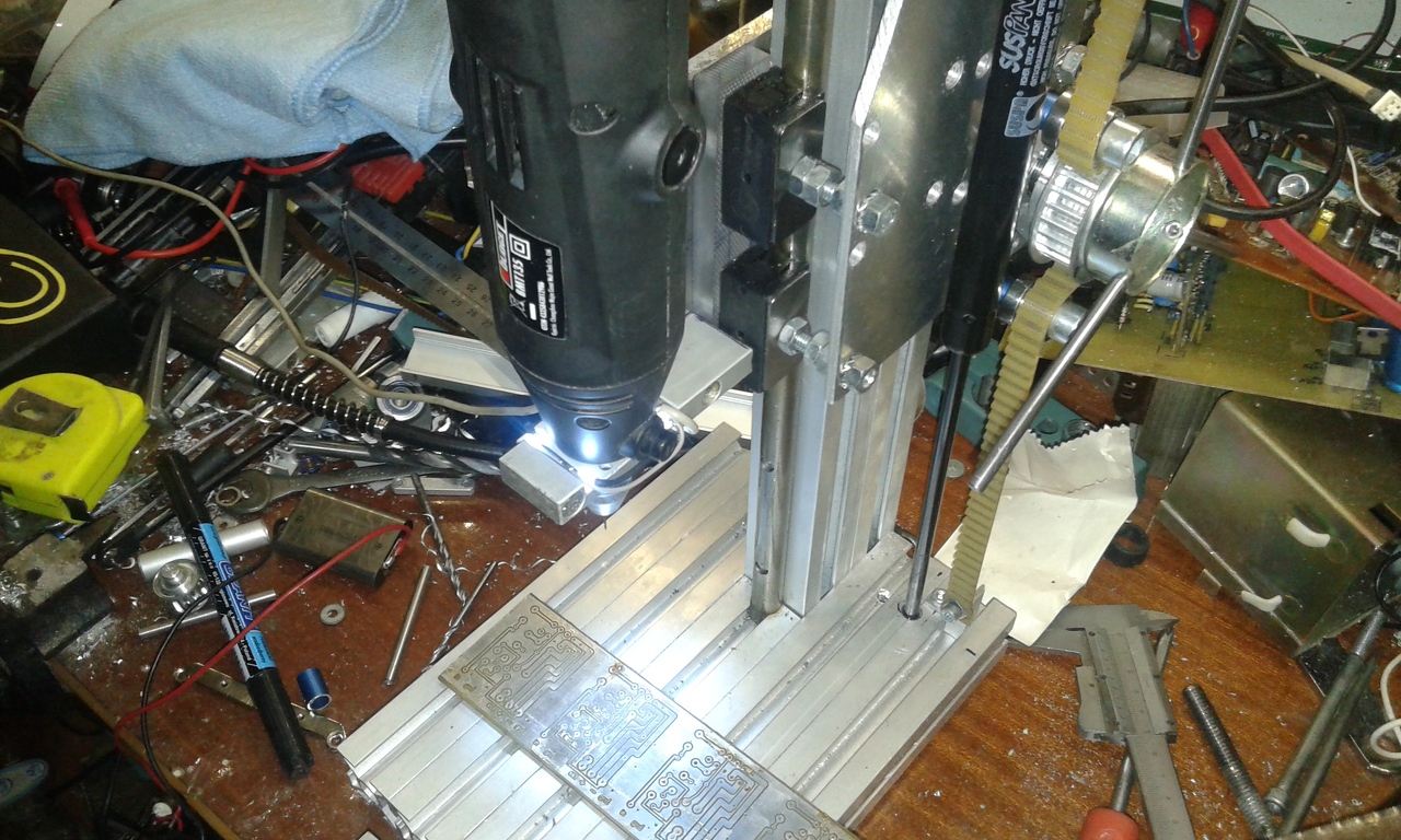

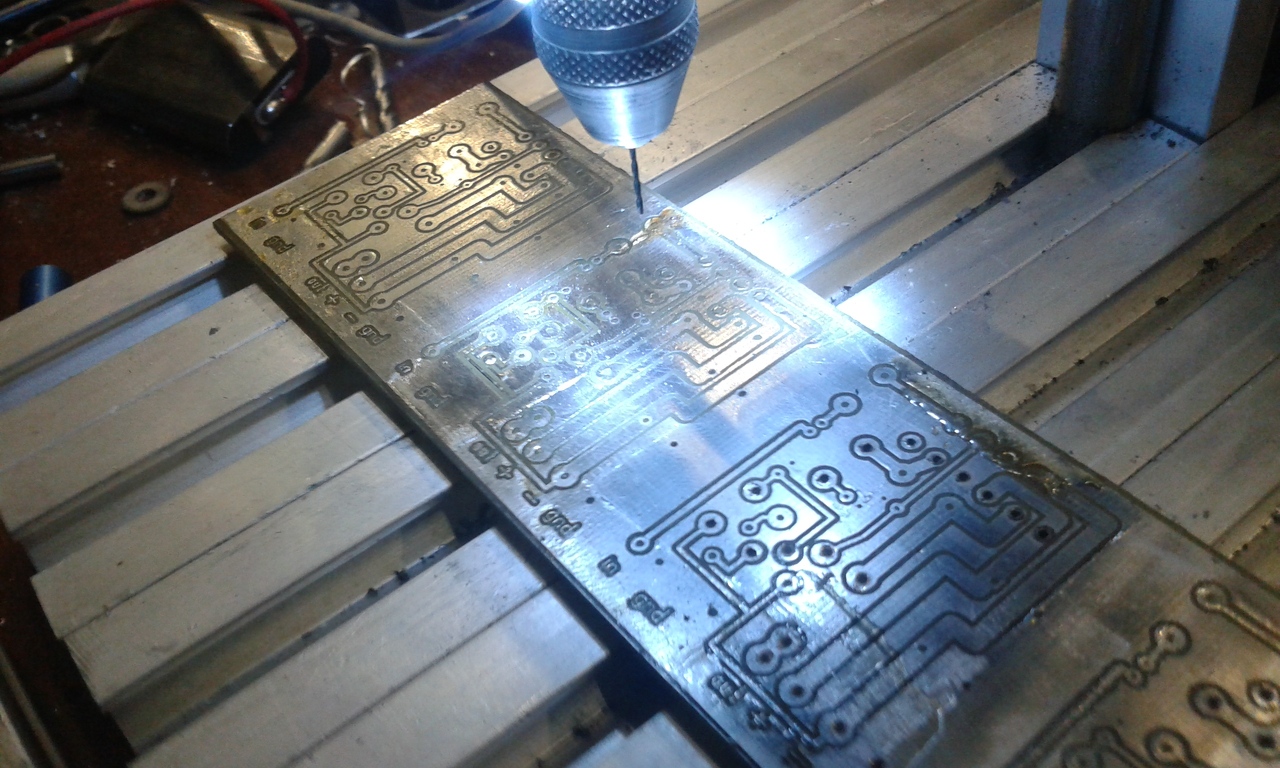

Mivel meguntam a kézből fúrást és a sok törött fúrót összedobtam egy kis állványt a minidrill-hez.
Szinte az egész maradék/bontott cuccokból van, tehát nem volt drága.
Ahhoz képest nagyon pontos és kottyanásmentes. A gázrúgónak köszönhetően pedig "csillapítva" emelkedik ki, ha elengedem.

„Összedobtam...”
Na, ja. Én is szeretnék ilyesmiket csak úgy összedobni... Jól néz ki!
(#) tiggersoft válasza vicsys hozzászólására (») Márc 26, 2014 /
Na jó bevallom pár délután volt.

Az épülő CNC adta az ötletet.

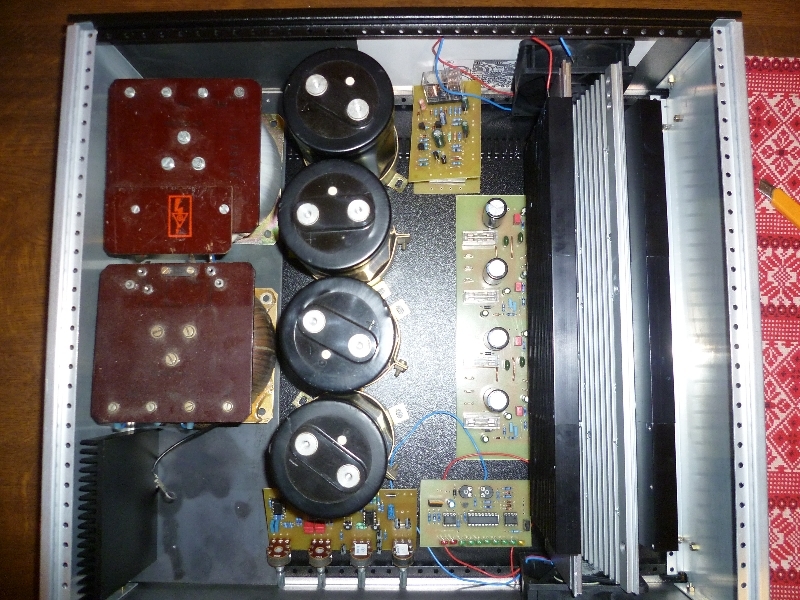

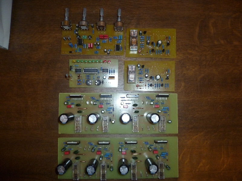

A tegnapi és mai napom elfoglaltsága egy készülőben lévő TDA7294-es erősítő ami ha elkészül akkor zenekari célokat fog szolgálni. Köszönet itt a fórumokon begyűjtött tervekért minden fórumtársnak nélkülük ez a projekt nem jöhetett volna létre!

Nagyon jól néz ki

(#) Alkotó válasza tiggersoft hozzászólására (») Márc 26, 2014 /
Hmm... Ilyesmihez egy hokedli nem elég.
A gépek építése, általában lényegesen több szellemi erőfeszítést igényel, mint maga a készítés. Sok mindent jól ki kell előre találni, aztán ha papíron "működik" utána jöhet az élő teszt. A kész szerkezet láttán, főleg ha az egy letisztult konstrukció, nehéz elhinni milyen jelentős töprengés rejlik a háttérben.
Ez egy ügyes szerkezet, gratulálok. A megvezetés külön figyelmet érdemel, csak házilag szinte lehetetlen kivitelezni, hogy teljes hosszban azonos legyen a felfekvő felület távolsága.
(#) tiggersoft válasza Alkotó hozzászólására (») Márc 26, 2014 /
Valóban a kivitelezés sokkal gyorsabb volt, mint a tervezés.
Szerencsére a 2 alu profil amire a köszörűlt tengelyek lettek csavarozva elég egyenesek voltak,
hogy alkalmasak legyenek a megvezetésre. Kézzel sehol sem érezhető kottyanás.

Nem rossz bár én nem vagyok a TDA-k híve főleg zenekari célokra. 4db TDA szolgál 1 csatornaként vagy 4 csatornás?
(#) gajdossmd válasza djloui hozzászólására (») Márc 27, 2014 /
Én sem vagyok a TDA párti,de ezt kérték. Én csöves előfokot ajánlottam és fetes vagy tranyós végekkel sajna sokallották. Egyébként nem annyira rossz,kinek mi tetszik amúgy meg a Marshall is használ TDA IC-ket. 4 csatornás.

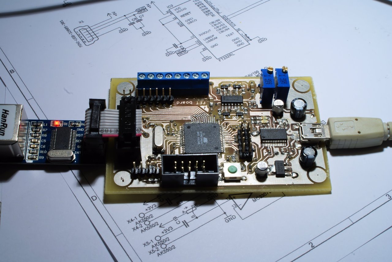

(#) zsuscsinyo hozzászólása Márc 27, 2014 / 7

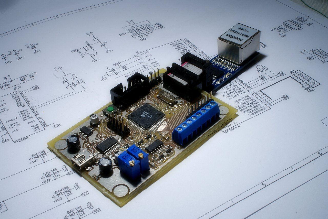

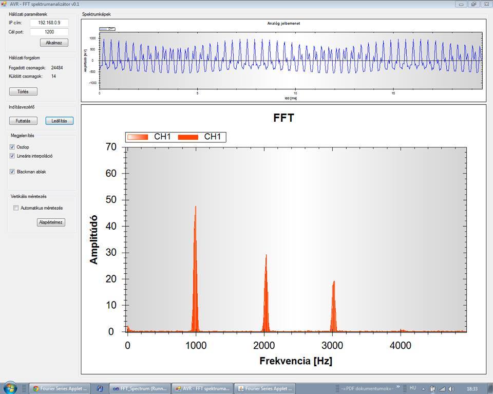

Elkészültem egy hangfrekvenciás spektrumanalizátorral. 4 csatornás, 2 csatorna DC leválasztással, 2 csatorna soros kondenzátor nélkül. Bemeneti oldalon védelem + 2 offszet állító trimmer poti + precíziós műverősítő. Az AVR-ben egy saját FFT-DIF-Radix2 algoritmus végzi a dolgát, amit Etherneten keresztül küld a PC oldali programnak, amit ugyancsak jómagam írtam. USB-ről kapja a tápot és ezen keresztül lehet felkonfigurálni az eszközt mint pl: IP cím, MAC cím. Továbbá egy 8-bites GPIO port valamint a TWI bővítés céljából még helyet kapott a panelon.
(#) (Felhasználó 46585) válasza zsuscsinyo hozzászólására (») Márc 27, 2014 /
Szép munka, gyönyörű.
Hány bites az A/D konverter és mekkora a max frekvenciája? THD-tud számolni?
(#) zenetom válasza zsuscsinyo hozzászólására (») Márc 27, 2014 /
Ez nagyon durva.
Gratula!
(#) zsuscsinyo válasza (Felhasználó 46585) hozzászólására (») Márc 27, 2014 /
Köszönöm szépen!
Az A/D 10-bites belső, a mintavételi freki most 10kHz és 20kHz között állítható. THD-t nem tud számolni. Már készül a nagytestvér AVR32-re vagy Cortex-M4-re.
És mit fog tudni ezen a téren a nagytestvér? ( nem ismerem az ide való áramköröket... )
Gyorsabb pontosabb, és sokkal szebb lesz. És még számos DSP algoritmust szeretnék rá megírni.
