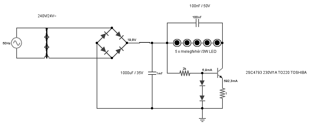

Sziasztok! Ismét egy konkrét kérdés, mert ha már belekezdtem, a végére akarok járni. Megoldás lehetne, ha trafóról mennének a led-ek, de akkor lőttek a csereszabatosságnak. A szimulátorral a hozzászólásoknak megfelelően ezt raktam össze (kép). Milyen megoldások jöhetnek szóba 24W-on 15W LED táplálására? Konkrét javaslat érdekelne. A kondis osztó is jó lenne - de gyanítom ekkora teljesítménynél már az nem működne ésszerűen. Kicsi kapcsolóüzemű táp esetleg? Sajnos amiket én találtam azok kitűnőek 24V-ra és kevés körítéssel trafó nélkül is ráköthetőek a 230V-ra, de sajnos 60mA a max amit ki lehet csiholni. 24V/600-750mA-t semmiképpen. Az is megoldás persze, ha veszek ilyen 18V-os kész LED tápokat, de azok meg túl nagy teljesítményűek 1 led fényforráshoz, akkor csoportosítgatnom kellene. Valahol gyanítom, hogy igazán jó megoldás nem lesz.

Szia! Talán nézz közül az áramgenerátoros LED-tápegységek között is.

Nem értem, hogy miért akarsz egy olyan eszközzel foglalkozni, ami gyárilag hibás! Javaslom szedd ki belőle az összes LED-et hűtőpanellal együtt és építs neki külön áramforrást egy nagyobb trafóval vagy kacstáppal. Meg persze az áramgenerátor. Lehetőleg abból is kapcsolóüzeműt. Egy 400W-os 24V-os trafó meg van max 5000-ért. Arra már elmegy pár LED. Ennek már csak egy nagy puffer és a generátor kell. Szerintem ez a legoptimálisabb lehetőség.

Szia! Egyenlőre arra gondoltam levázolom induktív osztóval. Esetleg egy 5mm szögre, kapton szalagra tekercselve, shell lakkal rögzítve gondoltam megtekercselni. Tekercselőt építettem, bár egy számláló még kívánkozik rá, csak mechanikusat nem találtam. Egy barátomnak egy régi orsós magnó számlálója volt felszerelve, hasonlóval én is megelégednék. Bár akkor már lehetne akár digitális is. Szóval a rajz:

0,1-es huzalra ne próbálkozz 0,6A terhelést.
No meg az a tekercs egy "autotrafó". 15W terhelést nem fog komálni. Pláne, ha vasszegre van tekerve. A hozzászólás módosítva: Ápr 4, 2014
OK. Azért kérdezek, mert buta vagyok. Abból indultam ki, hogy ha 1mm2 elbír 10A-t akkor a 0,1-esnek is el kellene bírnia 1-et , de 0,6-ot mindenképpen. Ráadásul vas nélkül - Ohmosan. Tévednék? Mit javasolnál? Vagy ne is álljak neki?
Trafónál inkább 3A/nmm. A vasszrgnek nem a legobb a mágneseshetősége, de lehet kapni ferrit I magot. Talán azzal próbáld. Bár én nem álnék neki. Nagyon drága project lesz. Főleg időben.

![]() 15W terheléshez 15W trafó kell. Minimum. A huzalok áramterhelhetősége nem egyenesen arányos az átmérővel. Illetve mint látom Te a keresztmetszettől indulsz és az átmérőnél érkezel. Tekercsnél sohasem alkalmazunk 10A/mm2-et a számításnál. Ha csak nem 3 menetes 50KVA-es olajban úszó, ventillátor hűtéses az. ![]() Trafónál jellemző a 2-3A/mm2. A 0,1-es (mm átmérőjű) huzal terhelhetősége 0,0157 - 0,02356 A közt lehet

Remélem a szöget nem gondoltad komolyan? Egy autotrafónak is rendes, zárt, légrésmentes mágneskör kell, trafóvasból, különben kb. 0,1 másodpercig fog létezni (amíg a kisautomata leold...)
Sziasztok! Persze, hogy nem gondoltam, komolyan
. De így már volt miről érdemben beszélni. Köszönöm a hozzászólásokat. Elmélyedek a témában még egy kicsit - és félreteszem a vasszöget .
Ha már induktivitást számolgatsz, nem árt, ha az induktív ellenállást is kiszámolod. Rajzod szerint a 140,8 uH tekercsnek van ~44 mOhm (milliohm !!!) ellenállása 50 Hz-en. Már csak azt kellene kiszámolni, mekkora áram folyik át rajta 230 V-on.
