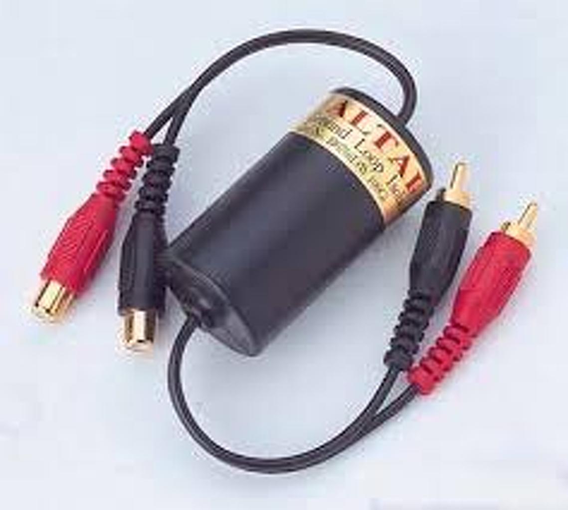

Sziasztok! Következő a problémám: Van egy erősítőm keverőn keresztül PC re kötve.
A házban nincs földelés, az erősítőn a hangerő poti állandóan ki van tekerve, olyan 8m unbalanced kábel megyen a keverőig az erősítőtől . Ha nem indítok zenét a számítógépen és ráengedem a keverőn akkor nagyfrekvenciás zavart hallok a hangszórókon, ha állandóan mozgatom az egeret akkor nem. Kipróbáltam telefonról hajtani és kristály tiszta alapzúgás van. Hogyan lehetne kiszűrni a zavarokat?

(#) lukacsp válasza Szabi1 hozzászólására (») Ápr 11, 2014 /
Több dolgot is javaslok, valamelyik majd beválik:
Attól, hogy nincs védőföldelésed, valószínűsítem, hogy az eszközök földelt dugaljú hosszabbítóba vannak bedugva, így a készülékek védővezetői galvanikusan össze vannak kötve a hosszabító által. Ez így még rosszabb, mint ha lenne védővezető a hálózatodon, és úgy találkoznának a készülékek a PE által.
1. Próbáld meg, hogy a keverőt másik dugaljba csatlakoztatod, vagy szigszalaggal leragasztod a dugvilla védőföld érintkező sávjait.
2. Ugyanezt próbáld ki a végfokkal is,
3. PC-vel is.
4. Ha semmi nem segít, próbáld ki a mellékelt képen látható leválasztó trafó beiktatását a PC és a keverő közé.
Ha lehet minél hamarabb ruházz be a PE hálózat kialakítására, addig pedig mindenképp használj fi relét a fő betápnál! Csak pár ezer Ft, és adott esetben megmenti az életedet!

(#) Szabi1 válasza lukacsp hozzászólására (») Ápr 11, 2014 /
Még FI rele sincs.Legutóbb a kinti műhelybe csináltam betáp dobozt, mostmár sorra kerül hogy a háznál is fel kellene újjítani
Az erősítőt én csináltam és a védőföldet emiatt nem kötöttem a dobozra, sehova sem, de amúgy az erősítő gnd-je le jön a keverőig, a keverő DC tápdugón kap áramot, a PC GND-je is a keverővel összeadódik a jelkábel miatt.
Először a PC tápra gondoltam hogy nincs ellátva nagyfrekis szűrővel, jól gyanítottam, egy régi AT tápból kiszedve beraktam a szűrőtrafót, 1 kondi ment az L N közé meg 1-1 kondi azt hiszem a védőföld-L illetve védőföld-N közé, az alapzaj pedig nem szünt az erősítőn.
A hozzászólás módosítva: Ápr 11, 2014
Jájj, kezdünk veszélyeseket csinálni. Ha beteszel egy kondit az L és védőföld közé, és még egyet az N és védőföld közé, és közben a valóságban nincs védőfölded, akkor féltáp (115V) lesz a sasszin. Arról nem beszélve, hogy mi van ha az L felé kötött kondi egyszer megunja, és zárlatba megy. Egyre inkább azt gondolom, hogy a vonali leválasztó trafó lesz a megoldás. Legalább a keverő bemenete védve lenne akkor.
