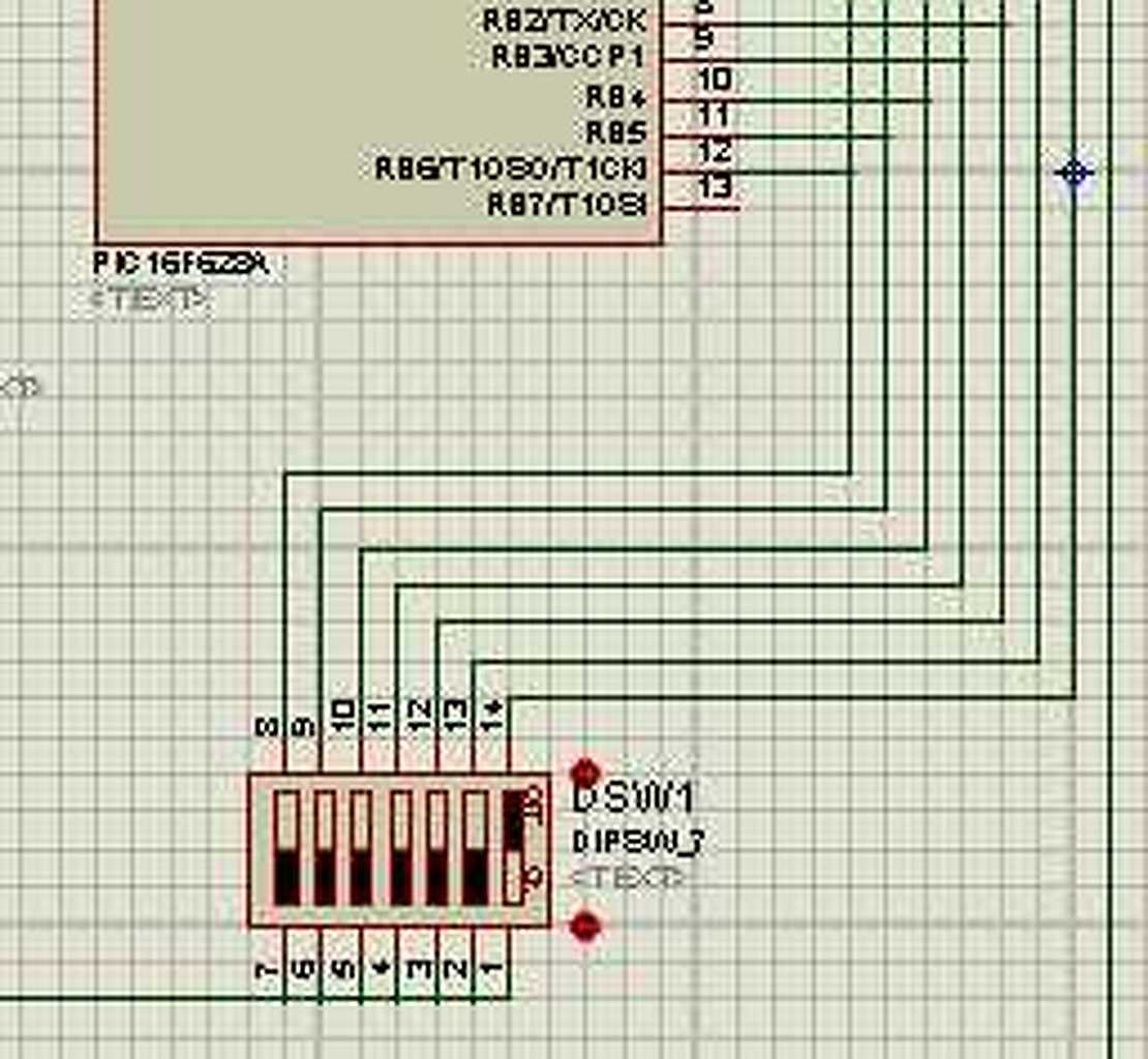

Helló ! Egy kísérleti négyszöggenerátort készítettem 16F628-cal (ezt találtam itthon). A programkódot a mikroelektronika cég mikropascaljában véstem. A lényege az lenne, hogy a Timer1 interruptot használom fel a négyszöggenerálásra. Ez a kis progi egy szimulátor programban (Proteus) kifogástalanul működik, de amint a 16F628-amba beleteszem, azzal egyáltalán nem működik (máskülönben ugyanaz a 16F628 kifogástalan). Kérdésem az lenne, hogy a 16F628 program Timer1 interruptja miért nem működik ? Köszi a segítséget.
A hozzászólás módosítva: Ápr 19, 2014
negyszog.mpas
(#) vicsys válasza hummer hozzászólására (») Ápr 19, 2014 /
A fenti sárga mezőből, minden teljesül?
(#) hummer válasza vicsys hozzászólására (») Ápr 19, 2014 /
Persze. Nem ilyesmivel van baj. A kódban van egy sor, ami egy tömbből veszi az adatokat a PORTB-ről beolvasott értéknek megfelelően. A hardverben a PORTB-n van egy kapcsolósor, amiről a kapcsolóállásoknak megfelelően 2 hatványainak megfelelően olvas be adatokat a rendszer. Elméletben. A baj az, hogy SEMMIT nem olvas be a PORTB-ről az interrupt kezelő eljárás. A kérdésem: hogy miért nem ? Mit szúrtam el a programban ?
A kapcsolósor normálisan fel van húzva áganként 1k-val a tápra. Belső pullupokat nem használok. A kapcsoló úgy van beállítva, hogy alapesetben minden PORTB lábat lowra állít.
(#) Hp41C válasza hummer hozzászólására (») Ápr 19, 2014 /
A portb lábain van felhúzóellenállás? A belső felhúzó ellenállások engedélyezettek?
(#) hummer válasza Hp41C hozzászólására (») Ápr 19, 2014 /
Nem használom a belső pullupokat, mert valahol azt olvastam róluk, hogy nagy a szivárgóáramuk. Külső ellenállásokat használok. De időközben rájöttem a problémára is: fordított logika szerint gondolkodtam. A progi működik szépen.
A hiba a hardverben volt, mégpedig a következő: zongora típusú mikrokapcsolókat használok az egyes négyszögfrekvenciák kapcsolgatására. A zongora mikrokapcsolóimnak a "normális" állása (a vízszintes állás) az a szétkapcsolt állás (a mikrokontroller aktuális kivezetéséről nézve high), a lenyomott állás pedig a rövidzár (low állás).
Miközben ide véstem a választ a kérdésre, az egyik mondatnál eszembe jutott, hogy a mikrokapcsoló állások lehetnek a ludasak. Azóta kimértem és valóban azok a ludasak. Köszi a kérdéseket ! Közben jöttem rá a megoldásra. Szívás volt, de nem bánom.
