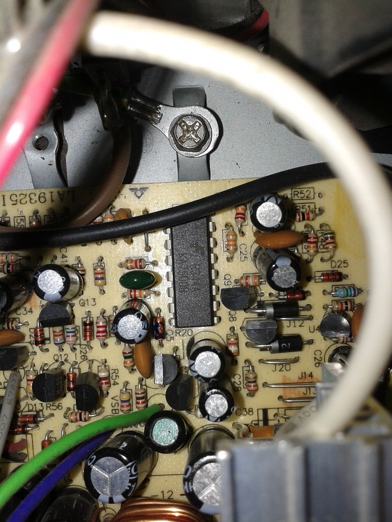

494-es IC-vel szerelt a táp. Teszek fel képeket róla, hogy lásd miről beszélek. A prímert akkor nem közösítem, csak majd a tápcsatit. Az áramkorlát tartománya miért irreális?

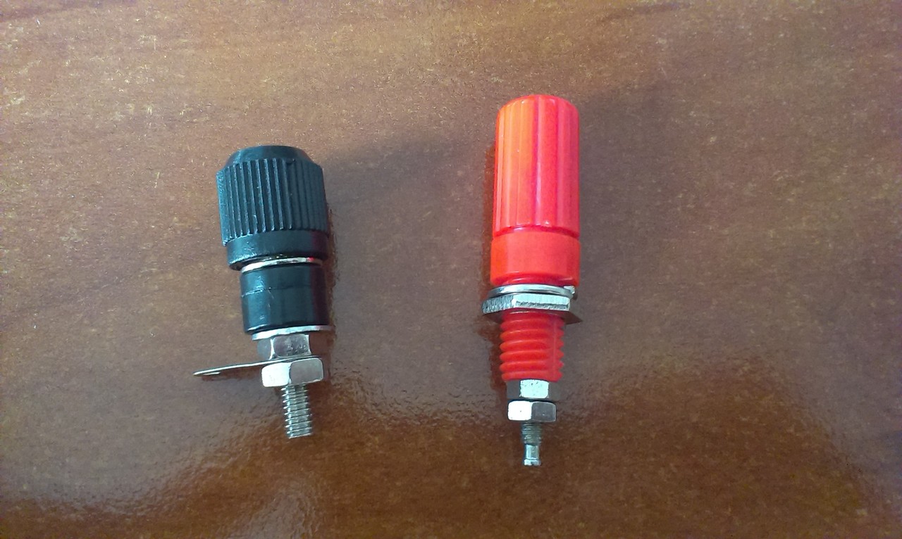

Szerintetek a két kínai banándugó aljzat közül melyik bírja jobban? Melyiket érdemesebb az átalakított tápra felszerelni? Üdv: spgabor
oké, köszi a megerősítést

Igen, ha értesz az elektronikához, akkor minden bonyodalom nélkül át lehet alakítani. Ha ATX tápról van szó, akkor biztosan nem kell foglalkozni külön a vezérlő IC tápellátásával, mert nem a pufferelt 12V -os ágról kapja az energiát. Viszont a fölös részeket ki kell gyomlálni. Különös tekintettel a TL431 -re (nekem egyszer gyúlladt már ki ilyen IC), mert azok a tápág(akk)al párhuzamosan van(nak). A hozzászólás módosítva: Máj 24, 2014

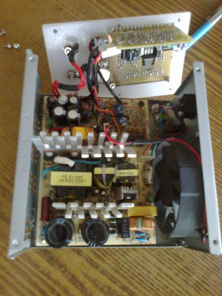

Sziasztok. bocsi hogy beleszólok, de
"Viszont a fölös részeket ki kell gyomlálni. Különös tekintettel a TL431 -re" ezzel nem igazán értek egyet, mert pont a TL431 felelős a SB-táp feszültségének a stabilitásáért. Én is pont most fejeztem be egy Codegen 300W-os átalakítását, és erről van hajtva a vazérlés és a kijelzés is, sőt még a ventillátort is rábíztam, ez össz-vissz kb 700mA, bőven belefér az 1A-es terhelhetőségébe. Két foto a végeredményről...... |
