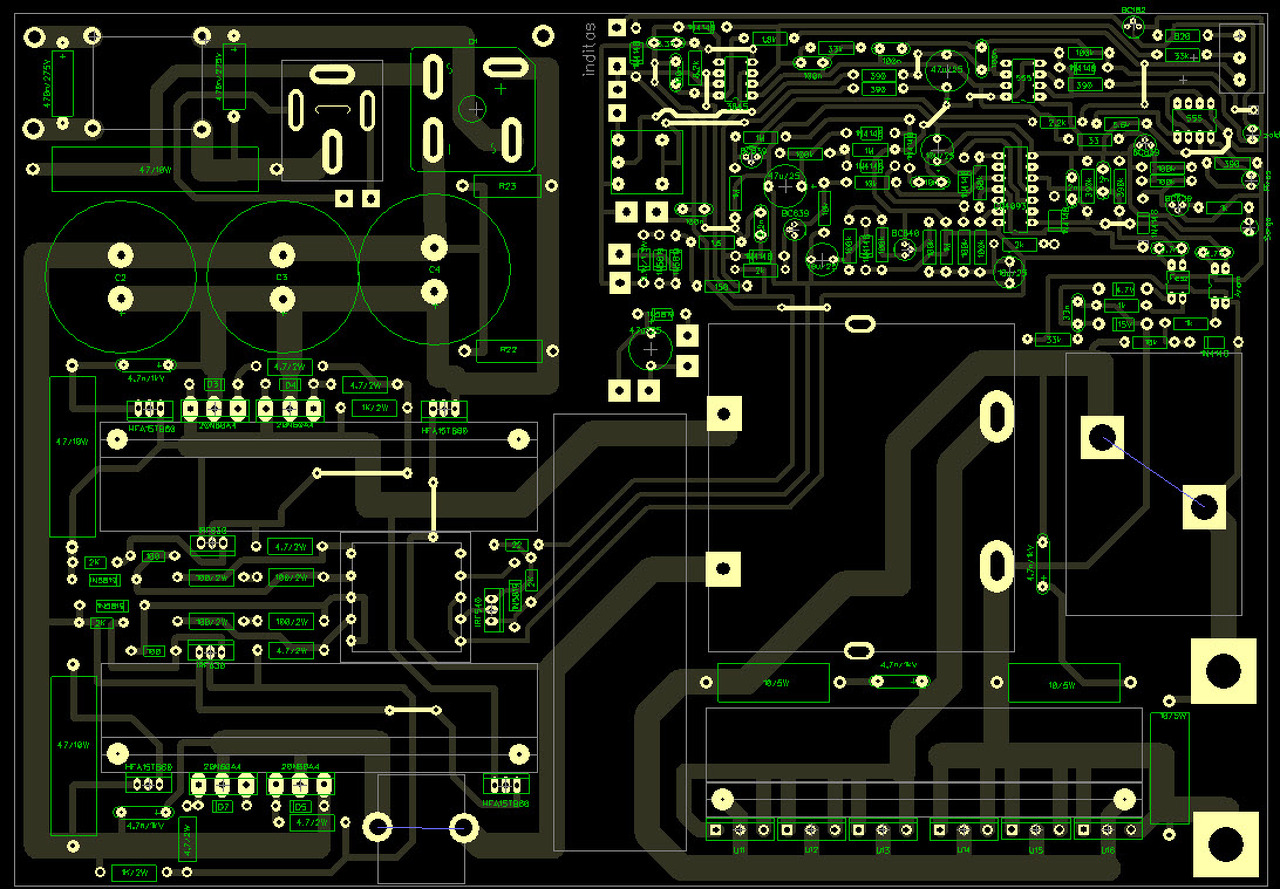

Szia Zoli!
Volna pár kérdésem. Hova fogod forrasztani a 2µF/630V -os kondenzátort? A kicsi ventilátor feltétlenül szükséges? A diódák hűtőbordája, megfelelő nagyságú?(ne ez legyen a leggyengébb láncszem) A főtrafót úgy vitelezed ki mechanikailag, hogy tartsa a diódás hűtőbordához rögzített plusz hűtőbordát? Nem azért választottad ketté az IGBT-ék bordáját, hogy ne keljen alájuk szigetelő, ami eleve rontja a hővezetést? Mi a neve a hűtőbordáknak ?(van ilyenem bontásból 40 cm, szeretnék még vásárolni belőle) A segédtápfeszültségre fokozottan ügyelj. Egyébként idáig jól néz ki.

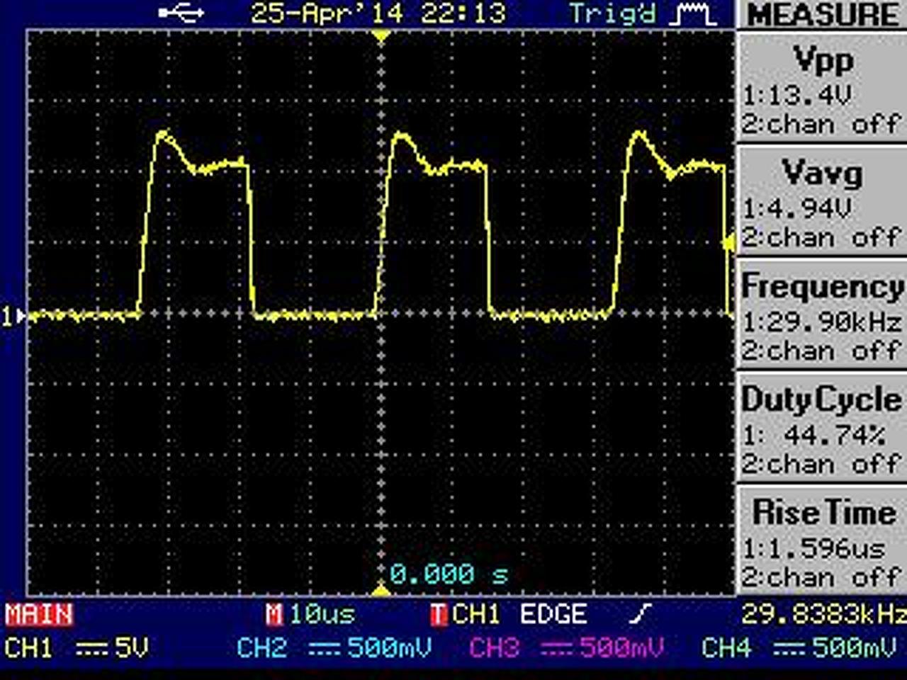

Ok. Akkor próba képen mennek bele IRFP460-ak, abból van itthon bőven
![]() Üdv.: zoli

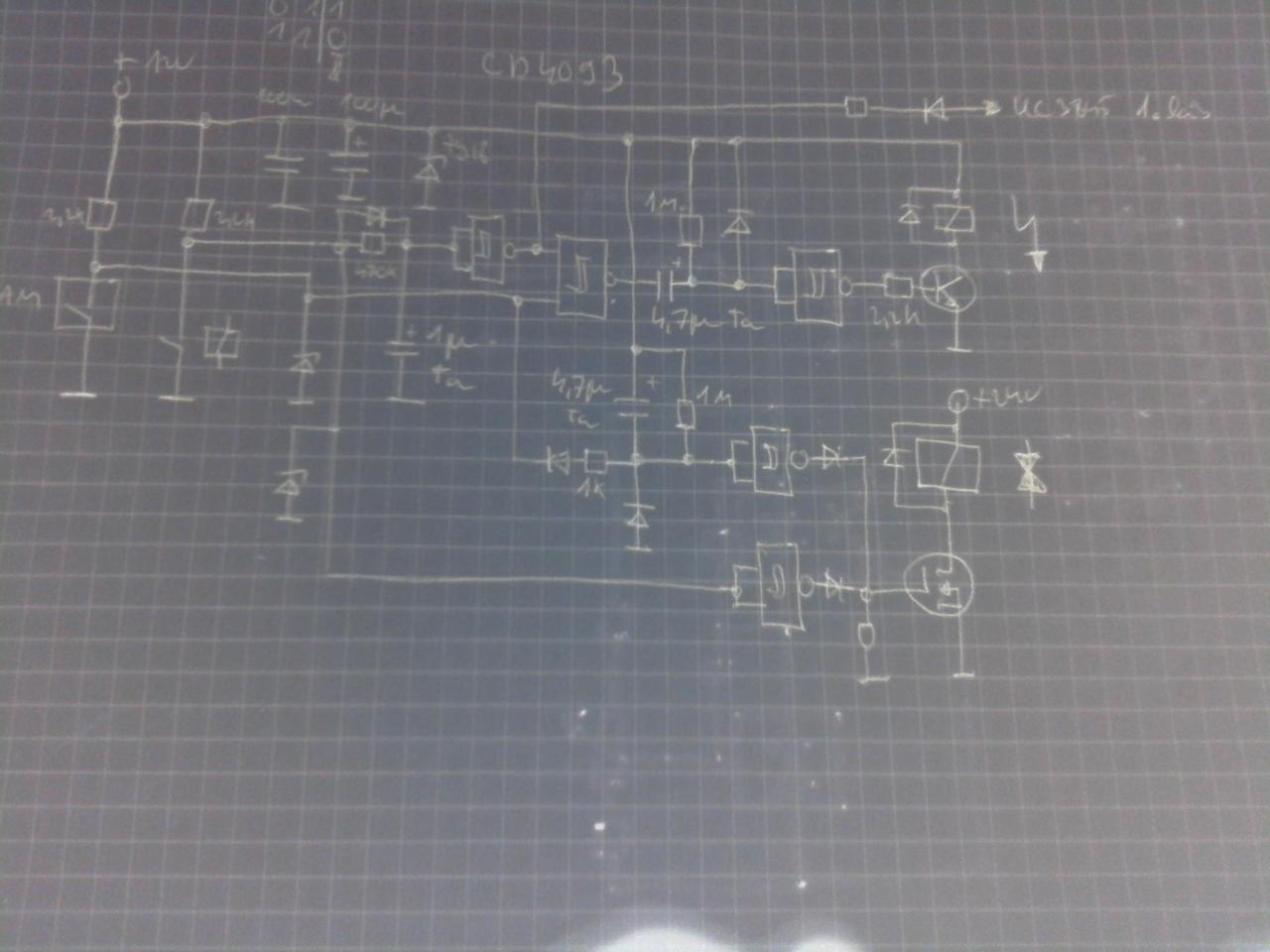

Sanyi! Ne időtaggal kapcsold le a nagyfeszt, mert a varrat kezdetén gondot fog okozni a varratminőséggel, hanem a szekunder áram figyelésével. Ezt egy mágnestér érzékelővel is megoldhatod, amelyik előtt elvezeted pl. a test kivezetését.
Ha gondolod rajzolok egy egyszerű vezérlést.
Az első bekeretezett kapcsoló az áram kapcsoló, ez lehet egy reed relé-re tekert munkakábel vagy bármi megoldású áram kapcsoló. A másik kapcsoló a pisztoly gombja lenne de ne ezt kösd az áramkörbe hanem egy relén keresztül, a relé tápja ne a vezérlés tápja legyen a zavarok elkerülése miatt.
Az első kapunál a 470k 1µF adja a gáz előáramlást, a 2. ésnem kapu kimenete L szint ha nem folyik az áram ÉS nyomjuk a gombot, ezt az időt limitálja a kimenetén RC tag, a relé kapcsolja a szikrát, a kapcsolás alsó fele a gázszelepet kapcsolja, ha megnyomjuk a gombot azonnal be kapcsol ha folyt áram akkor még kb 5 másodpercig bekapcsolva marad. Ellenőrizzétek így jó lesz-e!!!
Egyszer csináltam ilyet egy MMA géphez. 0,6 sec-es időzítéssel tökéletesen működött.

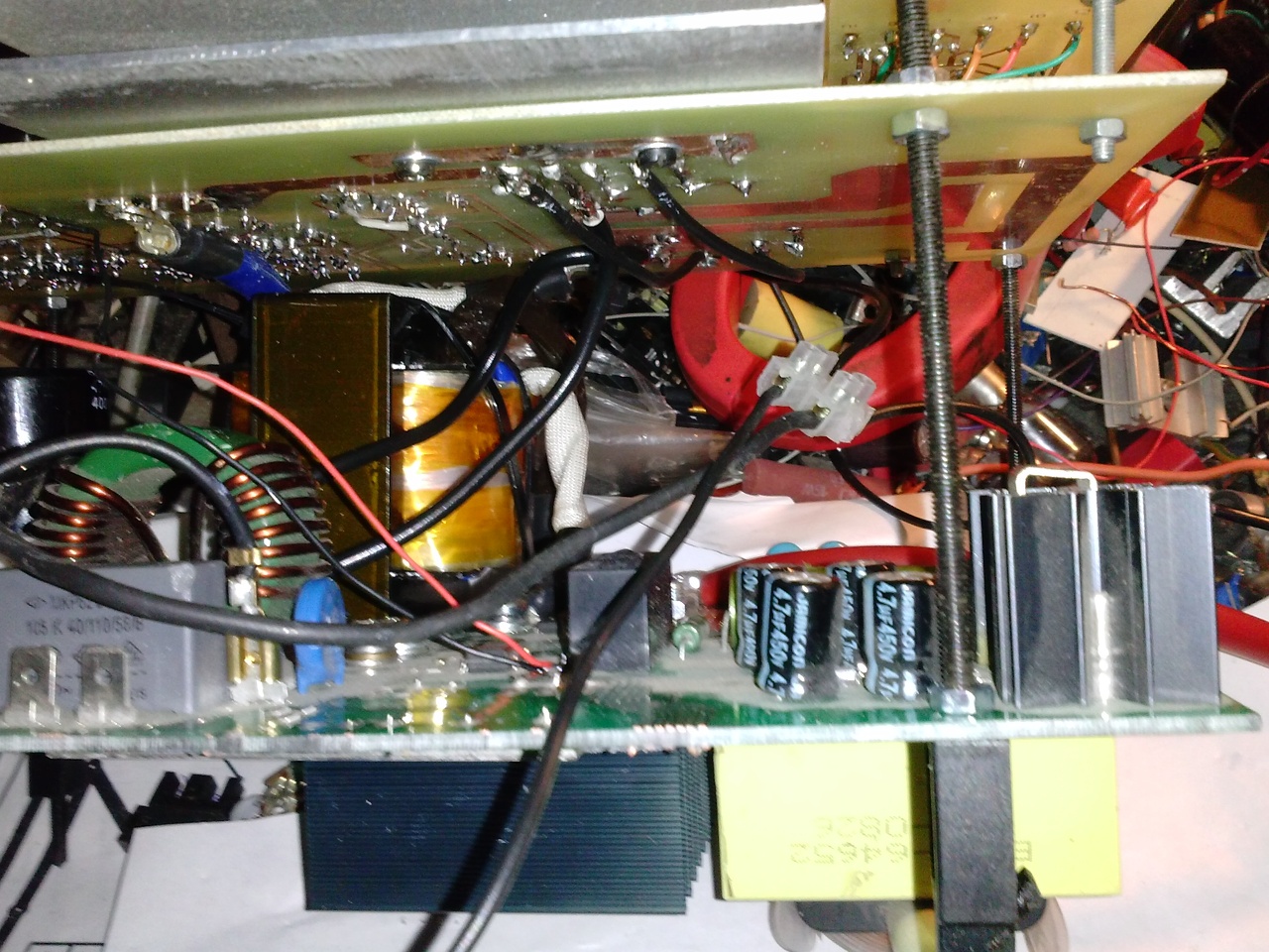

Sziasztok! Kezd alakot ölteni a maci
![]() ![]() Üdv.: Zoli!
Szerintem nem az áramot figyelik, hanem a feszültség változást, mert azt könnyebb... - a mellékelt rajz alapján én azt gondolom.

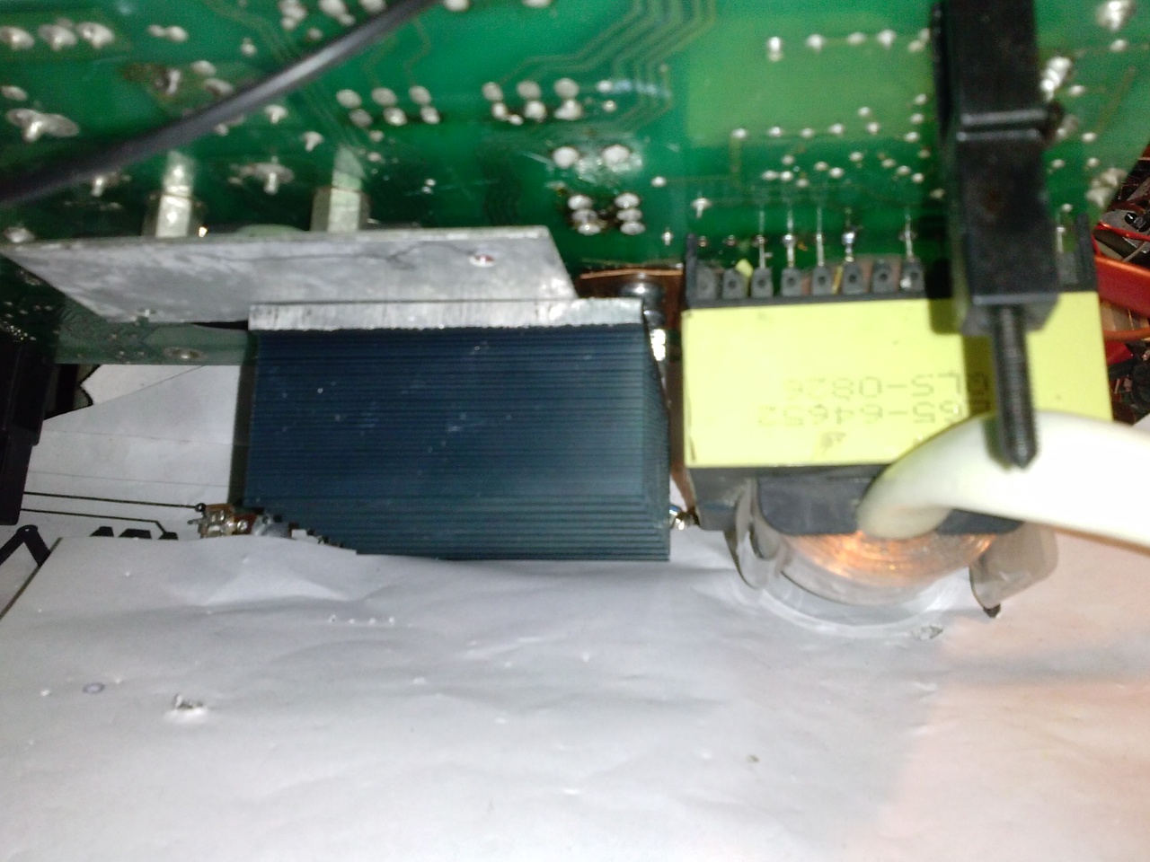

Szerintem az a fojtó nagyon fog melegedni. Erről a képről úgy látszik hogy teljes takarásban van. Ha megy majd a gép, kis járatás után ellenőrizd mi melegszik a legjobban és arra tedd a hőkapcsolót.
