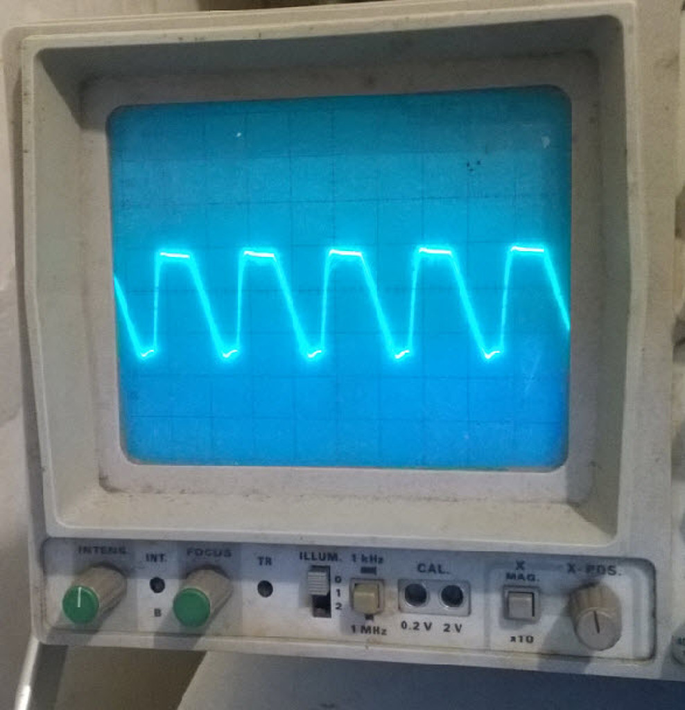

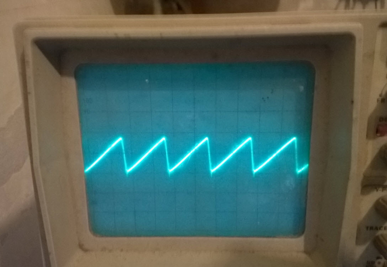

Sziasztok! Délután neki álltam kicserélgetni a pukkant alkatrészeket. IGBT 2db, HFA 1db, BZX 2db. Kicseréltem utána szereztem egy 24V 3A tápot, Erről indítottam a gépet, Elsőre érdekes jeleket mértem a főtrafón (1-es kép), és a meghajtó trafón is (2-es kép). Az áramváltóról készült képet nem csatoltam mert nem igazán tudtam lefényképezni. Utána megfordítottam az áramváltó lábait és ezek következő képen módosultak. 3-as kép IGBT gate lába, 4-es az áramváltó, 5-ös a főtrafó primer oldala. A kimeneten lehetett is kis áramot leszedni. Nem volt hangja sem meg semmi, viszont az áramfelvétele egy pillanat alatt megugrott kb. 2,8A-ra. A szekunder oldal nem volt bekötve. Ezután kerestem egy trafót ami valamivel nagyobb feszültséget ad le. (68V váltó 3A) Ezt kötöttem be a betáp oldalra. Az eredmény az volt, hogy elkezdett sípolni a főtrafó majd átütöttek a fetek (IRFP460). Most még lekötöm a segédelektronikát, hogy az ne tudjon beleszólni semmibe se, utána ismét alkatrész csere. Persze ha majd megérkezik. Valami ötletetek mit nézzek meg, vagy mi az amit elronthattam valahol? Valaki tudna nekem ebben segíteni? A segítséget előre is köszönöm!

Baloldalt lennt, az egyik HFA meg egy dióda szabadon van, a 4n7-es kondi meg az IGBT CE-én.
A Macihoz annyira nem tudok hozzászólni, mert nem azt építettem, hanem a kolt-ot, de az elve ugyanaz. Az áramváltó jele nagyon nem tetszik. Nézd meg a 378-ik oldalon (január 26) a hozzászólásomat és a rá adott válaszokat, majd a jó áramváltó képeket, remélem segít. Az írták, ha az áramváltó nem jól van bekötve okozhat durrogást.

Köszönöm a tippet már nézem is. Az a helyzet, hogy elfelejtettem kikötni elsőre a segéd elektronikát, az pedig nagyon bele tud nyúlni az egészbe! Most azt is megteszem. Az első helyzetben azért nem tudtam képet csatolni, mert annyira éles tüskék voltak, hogy nem látszódott semmi a képen. Nekem a kimeneti jel nem tetszett, hisz az egy fűrészjelre emlékeztetett, akkor viszont analóg üzemben mennének az IGBT-k az meg ugye alapból pukk

A gatemeghajtó trafó milyen? A lemágnesező 1N5819 jó?
A primer oldali lemágnesező diódát még nem mértem, holnap majd kiveszem és megnézem. Holnap kiszedem a gate meghajtó elemeit is és megnézem ott milyenek a jelek, esetleg nincs-e átütés véletlenül. Bár ma mértem és nem vettem észre. Meglesem még holnap azt is, hogy szinkronban és egyformák-e a jelek a meghajtó trafón. Főtrafóról leszedem a hordozó testet és tekerek rá sima huzalból kb. 50 menetet, hogy akkor mit fog csinálni. Köszönöm a tippeket!
