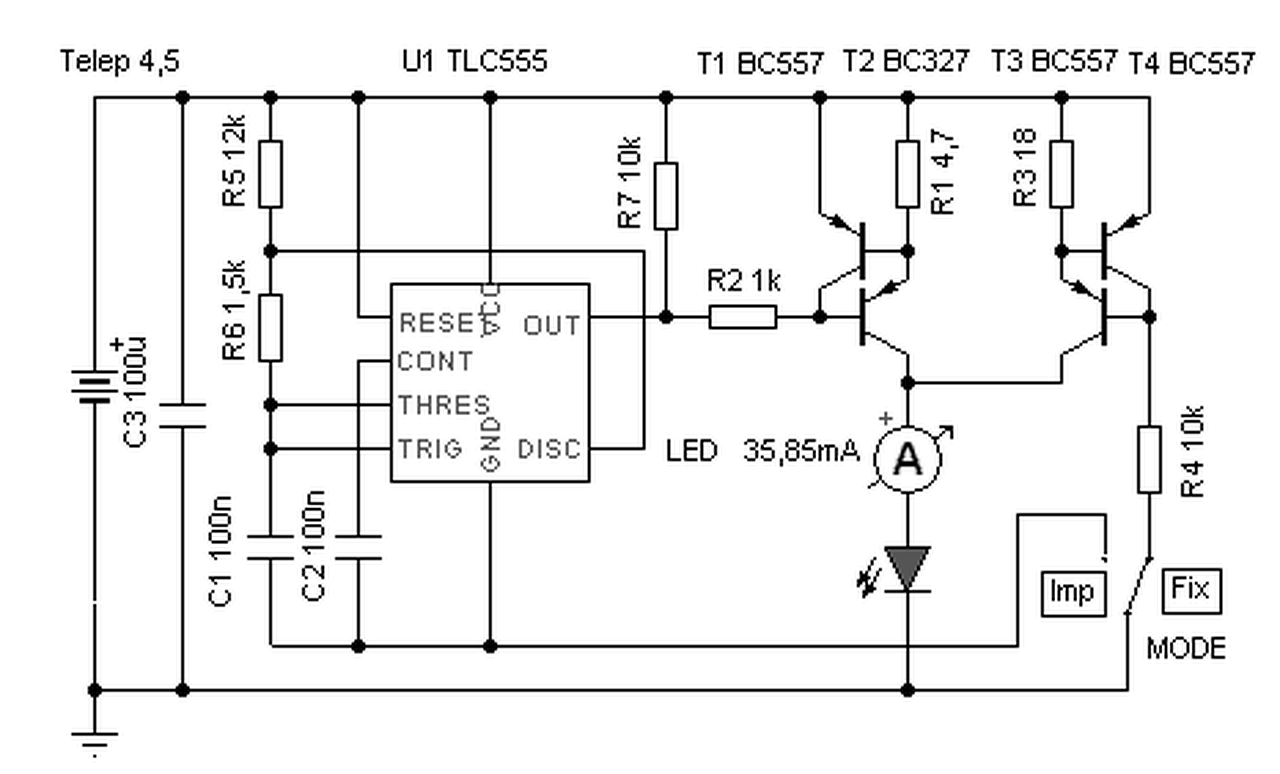

(#) Primary hozzászólása Máj 17, 2014 /
4 db ceruza elemről szeretnék működtetni egy lámpát. Két funkcióval. Az egyik, amikor folyamatosan világítás, a másik amikor kb 1 ms-ra felvillan.
Vörös LEDet használnék 2V nyitó feszültséggel és 35 mA max árammal. Alapvetően akksiról használnám, így 4*1,2V=4,8V feszültségről kezd csökkenni, ha szimpla ceruza elem, akkor 6V-ról.
Arra gondoltam, hogy 4 tölthető akksit vagy 3 ceruza elemet használok (4,8V - 4,5 V). AZ elem úgy is csak vésztartalék.
A merüléskor jó pár tized volttal esik a feszültség. Ez jelent gondot a gyakorlatban (jelentős fényerő csökkenés)? Érdemes stabilizátort használni?
Cél a minél hosszabb időtartam is.
A másik kérdés, hogy 1 ms-os felvillanás esetén kaphat nagyobb áramot? 1 kHz 1/10 kitöltés esetén 150 mA-t ír az adatlap.
(#) proli007 válasza Primary hozzászólására (») Máj 17, 2014 / 1
Hello! Én pld. így tudom elképzelni a megoldást..
(#) Primary válasza proli007 hozzászólására (») Máj 18, 2014 /
Köszönöm a választ. Jónak tűnik, bár kicsit átfogom szabni az 555-ös részét.
Az áramgenerátort hogyan számoljam?
Hogyan oldhatnám meg, hogy összesen 6 db led-et hajtsak meg? A két soros led is határeset, mert 2V az csak egy átlag, ha nagyobb, vagy ha merül az elem, akkor már 4V-os táp sem lesz meg, nem beszélve az áramgenerátoron eső feszültségről.
Minden egyes LED-hez tegyen egy tranzisztorpárt?
(#) proli007 válasza Primary hozzászólására (») Máj 18, 2014 /
Hello! Mivel alacsony tápfesznél meglehetősen nehéz a Led feszültségéhez igazítani a telep feszültségét, hogy kicsi legyen a maradék feszültség és a telep feszültségváltozásait is kikompenzáljuk. Így nem fogsz jól kijönni belőle. Tehát 6db. Led esetén, a soros kapcsolás, és a StepUp konverter a jobb megoldás. Ezt viszont kicsit nehezebb létrehozni, és 1kHz-el 100us-ra ki-be kapcsolgatni is elég macerás. De mielőtt bármibe belefogsz, próbáld ki megfelelő-e számodra egyáltalán. Nem létrehozni, aztán "Anyám én nem ilyen lovat akartam!" csapdába esni.
De tervezni sem úgy lehet valamit, hogy egy led, aztán meg hogyan lehet ezzel hatot hajtani. Vagy is elkezdünk Trabantot gyártani, aztán "Hogyan lehet ezzel a Forma 1-en indulni?.."
Az áramgenerátort hozzávetőlegesen számolni úgy lehet, hogy a figyelő tranyó (pld. T4) bázis-emitter küszöbfeszültségét, elosztjuk az ellenállás (R3) értékével.
A villogásra nem 1kHz kell, azt csak a LED adatlapja hozta, hogy azt tudja elviselni 150mA-el 1/10-es kitöltés mellett.
Ha nem akarom villogtatni, akkor 5-6 LED-hez 4db elemről táplálva milyen jó hatásfokú kapcsolást javasolnál?
Ha minden LED-hez csinálnék egy áramgenerátort, az elég rossz hatásfokú lenne ha jól sejtem.
A hatásfok annál jobb lesz, minél közelebb van a Led-ek nyitófeszültsége a Led nyitófeszültségéhez. Áramgenerátort pedig azért célszerű használni, mert azzal lehet a minimális feszültség különbséget legjobban kiszabályozni. Kapcsolóüzemű meg épp alkalmazkodik ehhez.
De 5-6 Led estében inkább célszerűbb a StepUp konvertert használni. Több cél Ic is van forgalomba, pld. az itt látható is, de Maxim is számtalan típust gyárt. Nekem nem volt még szerencsém ezekhez, de vannak itt a fórumon akiknek van már tapasztalata.
