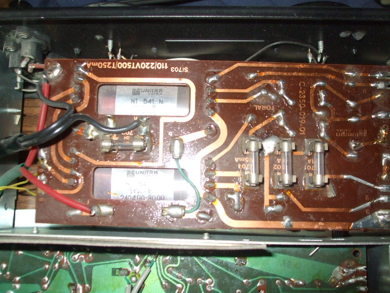

(#) johncutter válasza kadarist hozzászólására (») Máj 15, 2014 /
Üdv újra, további érdekességeket fedeztem fel, elsősorban azt, hogy a tápegységnek a 7-es kivezetésén nincs semmilyen drót, vagy valami, ami onnan tovább vinné az áramot... Valaki kivehette korábban a drótot, vagy nem tudom... (Kép mellékelve)
A Magnó/lemezjátszó tápegység összes biztosítékán (SI751-753) áram nem folyik át, ellenben tökéletesen működik mindkettő egység(ez is érdekes...).
Valahol valami nagy gebasz lehet, valószínűleg ezért sincs most rajta hang, mert addig piszkáltam, míg a zárlatot részben elhárítottam.
(#) kadarist válasza johncutter hozzászólására (») Máj 15, 2014 /
Rajzod van hozzá? Ha van, akkor könnyedén rekonstruálhatod az eredeti állapotot.

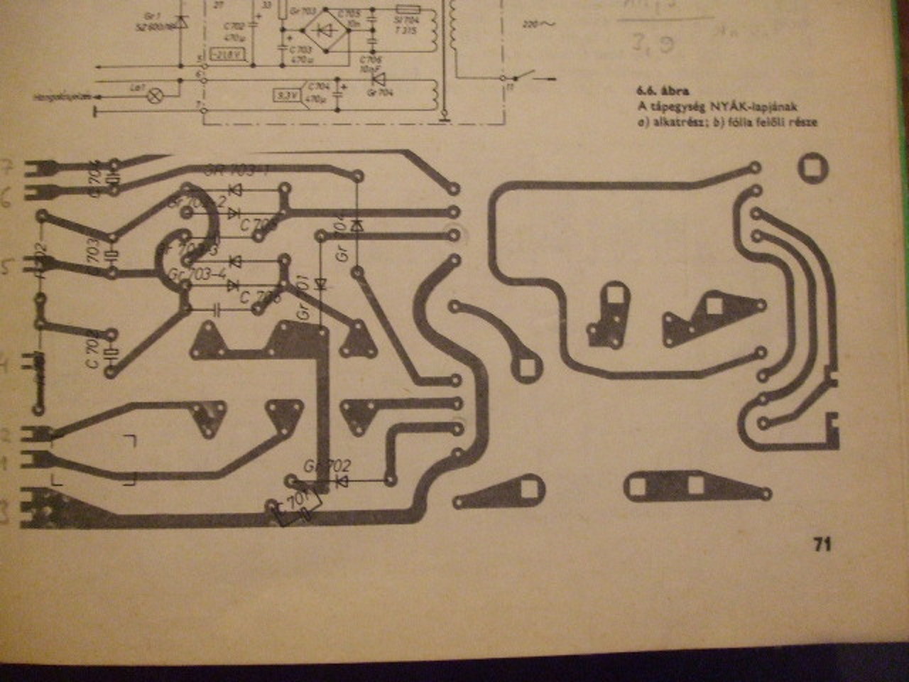

(#) gyuszo válasza kadarist hozzászólására (») Máj 16, 2014 /
Ez az RFT Proxima 408 rádió tápegység rajza, nagyon hasonló, hátha ez segít. Csak a számozásban tér el.
A hozzászólás módosítva: Máj 16, 2014
(#) kadarist válasza gyuszo hozzászólására (») Máj 16, 2014 /
A kérdéses készülék rajza pedig itt van, ennek a letöltése az alul megjelenő "Get Manual"-ra kattintással történik. Regisztrálni nem kell.
Ellenőrizni kell az SZ600/16 jelú zener diódát, nálam legutóbb ez okozott hasonlót. Én egy 7918 IC-re cseréltem, azóta jól működik. A johncutter által feltöltött képen a lemezre szerelve középen látható.
(#) gyuszo válasza johncutter hozzászólására (») Máj 16, 2014 /
A Zener dióda rendben van ? SZ600/16 van jelölve a rajzon, SZ600/17 van benne, úgy látom a fotón.

(#) johncutter válasza gyuszo hozzászólására (») Máj 18, 2014 /
Bemértem a diódát, SZ600/16-nak néz ki (nem szedtem ki). Nyitóirányban 0.5 V, záróirányban 0.9 V-nak mérem, a záróirányú feszültséget csak pár másodperc múlva éri el.
(#) kadarist válasza johncutter hozzászólására (») Máj 18, 2014 /
Kiforrasztva is mérd meg!
(#) johncutter válasza kadarist hozzászólására (») Máj 18, 2014 /
Kiforrasztottam, ahogy javasoltad, (kiszedni nem szedtem ki, mert nem találtam 6-os csavarkulcsot itthon ) Nyitófesz 512 mV, Zárófesz viszont nincs, szakadást mutat a multiméter. Olyan, mint ha normál diódaként viselkedne. Lehet, hogy megvan a hiba forrása?
(#) gyuszo válasza johncutter hozzászólására (») Máj 18, 2014 /
Nálam is ez volt a gond, én kiforrasztottam az R701, R702 ellenállást és a C703-as elkót, és az SZ600/16 -os zener diódát, és helyette tettem be egy 7918-as IC-t. Azóta jól működik. Amit feltettem képet a rajz alapján könnyen azonosítható.
Ez eddig ok, csak annak nem találom az okát, hogy az Si704 és 703 biztosítékokon miért nincs átfolyó áram.
Amúgy feszmérés közben véletlen összeérintettem a 704-es és 702-es biztosítékokat, mire hangos brummal felelt az a hangfal, ami rá volt kötve.
