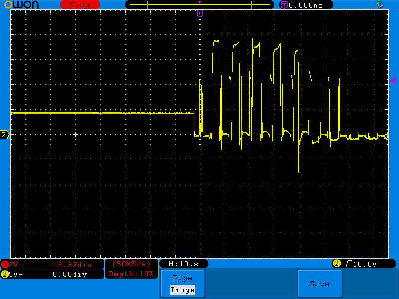

FET H-híddal szeretnék meghajtani egy tekercset, vezetéknélküli töltő építése a cél. Megépítem a neten talált kapcsolást (ami egyébként egybe vág a híd vezérlő IC adatlapjában közölt kapcsolással is). Ohmikus kimeneti terhelés mellett van egy szép (nem olyan szép) négyszög kimenetem, de amint ráteszem a tekercset, K.O. Ha a labortáp áramkorlátját nem veszem alacsonyra, el is füstöl a híd a vezérlő IC-vel együtt. Mi lehet a gond? A tekercs induktivitása az adatlapja szerint 6.8uH, ehhez 300nF-ot tettem sorban, az úgy nagyságrendileg elvileg jó. Csatolom a kapcsrajzot, illetve a szkóp képeket: A képek listája: - kapcsrajz - összerakott áramkör "dugdosós panelen" - kimenet ohmikus terhelésnél (5us osztás) - kimenet induktív terhelésnél (5us osztás) - kimenet induktív terhelésnél (50us osztás) - alsó FET gate-je induktív terhelésnél - felső FET gate-je induktív terhelésnél Köszönöm előre is az ötleteket, segítséget! Ádám
Nekem a táp vonalon - tehát a H-hídon kívül eső "current limiter coil" furcsa. Ami hídkapcsolást láttam, azon nem volt ilyen - nem mintha H-híd szakértő volnék. Nem lehet, hogy ennek a tekercsnek van valami durva EMF hatása?
Azt én is kihagytam a kapcsolásomból, nekem is furcsa volt ott, csak elfelejtettem megemlíteni... szóval az nincs benne, de köszönöm az észrevételedet!
Próbáld meg egy 50-100 uH-s légréses "current limiter coil"-lel, de külön tápról, amit folyamatosan növelsz 10 volttól, elégséges áramkorláttal. A tekercs elé és után tegyél 4-6 µF kondit, kicsi induktivitásút. A frekit vedd lejjebb, sacc 70 kHz-re, a kondit növeld meg. A következő lépcső, ha nem lenne jó, sokkal nagyobb induktivitású "töltő" tekercs és hozzá számolt kondi.
Köszönöm szépen a segítséged! Mondom sorban: - Csak vasmagos 47uH-s tekercset találtam itthon. Mennyire (és miért) fontos, hogy légréses legyen? -> Esetleg mepróbálhatom kiszedni belőle a vasmagot. Ez ilyen radiális kivezetésű, Lomex-es tekercs és nem tudom mennyire lehet sérülés-mentesen kiszedni, de ha kell, veszek, csak szeretném érteni az okát. - A 4-6 µF kondiat a current limiter elé és után gondoltad, ugye? Tettem be. - A frekit csökkentettem 70kHz-re. - Külön labortápról hajtom a hidat és külön labortáptól az IC-t. Azt tapasztalom, hogy sokkal jobb a helyzet, de vannak kérdéses jelenségek: - A kimenet szkóp-képét csatolom. Látszik, hogy van egy alap szinusz, de a felső és alsó csúcsnál valami elég durva zavar szuperponálódik rá. Egyelőre még méregetem, hogy honnan származik. Esetleg van ötleted? - Az a labortáp, amiről a FET hidat hajtom, áramkorlátos üzembe kerül (egészen 1A-ig felemeltem szép lassan a korlátot), és így a táp kimenete (1A-es korlátnál) 1VDC-re korlátozódik, ez kerül rá a FET híd tetejére, és így jön ki belőle a képen látható +-5V-os szinusz... ezt most annyira nem is értem.. mármint, nyilván a rezonnacia miatt, de az az 1VDC-s labortáp kimenet azért nekem akkor is gyanús. Köszönöm szépen minden további meglátásodat! Ádám
Az a 47 u milyen vasmagos? Ferrites? Egyelőre, ha nincs légréses, az is valami...mivel egyenáram folyik át rajta, azért kell légrés. Ki tudja, hol telítődhet.
A kondikat is korrigáltad a 70 kHz-hez? Az tudod, a töltendő "teló" mégis milyen frekit kérne optimálisan, ill. mekkora teljesítmény kell már dc szinten? Az 1 amperes korlát kevés lesz, legalább 1.5 kell. Ha a teló töltés kérne pl. 5 volton közel 1 ampert is ( ki tudja, milyen üzemben megy ), oda sacc 3x akkor bevitt teljesítmény kell a hidban. Természetsen levett teljesítmény nélkül sok az 1 amper is. Csinálj egy hasonló méretű, de legalább 30-50 uH-s töltő tekercset és azzal is próbálkozz. Majd a párjáról se feledkezz meg, amiről egyelőre leveszed a teljesítményt, azzal lesz igazi a teszt. A hozzászólás módosítva: Jan 21, 2020
