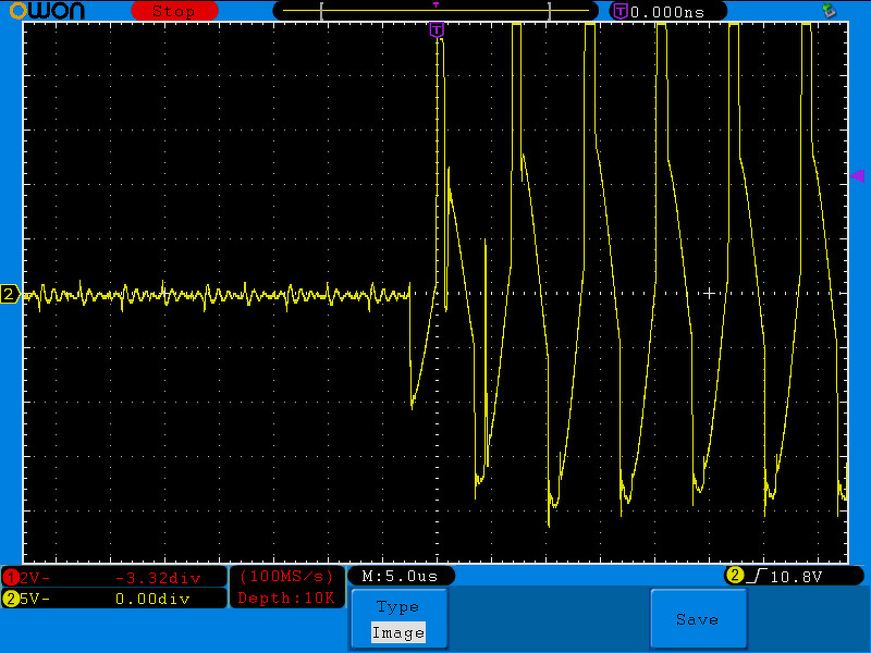

(#) nem hozzászólása Jan 21, 2020 /
FET H-híddal szeretnék meghajtani egy tekercset, vezetéknélküli töltő építése a cél.
Megépítem a neten talált kapcsolást (ami egyébként egybe vág a híd vezérlő IC adatlapjában közölt kapcsolással is).
Ohmikus kimeneti terhelés mellett van egy szép (nem olyan szép) négyszög kimenetem, de amint ráteszem a tekercset, K.O. Ha a labortáp áramkorlátját nem veszem alacsonyra, el is füstöl a híd a vezérlő IC-vel együtt.
Mi lehet a gond? A tekercs induktivitása az adatlapja szerint 6.8uH, ehhez 300nF-ot tettem sorban, az úgy nagyságrendileg elvileg jó.
Csatolom a kapcsrajzot, illetve a szkóp képeket:
A képek listája:
- kapcsrajz
- összerakott áramkör "dugdosós panelen"
- kimenet ohmikus terhelésnél (5us osztás)
- kimenet induktív terhelésnél (5us osztás)
- kimenet induktív terhelésnél (50us osztás)
- alsó FET gate-je induktív terhelésnél
- felső FET gate-je induktív terhelésnél
Köszönöm előre is az ötleteket, segítséget!

(#) asch válasza nem hozzászólására (») Jan 21, 2020 / 1
Nekem a táp vonalon - tehát a H-hídon kívül eső "current limiter coil" furcsa. Ami hídkapcsolást láttam, azon nem volt ilyen - nem mintha H-híd szakértő volnék. Nem lehet, hogy ennek a tekercsnek van valami durva EMF hatása?

(#) ferci válasza nem hozzászólására (») Jan 21, 2020 / 1
Próbáld meg egy 50-100 uH-s légréses "current limiter coil"-lel, de külön tápról, amit folyamatosan növelsz 10 volttól, elégséges áramkorláttal.
A tekercs elé és után tegyél 4-6 µF kondit, kicsi induktivitásút.
A frekit vedd lejjebb, sacc 70 kHz-re, a kondit növeld meg.
A következő lépcső, ha nem lenne jó, sokkal nagyobb induktivitású "töltő" tekercs és hozzá számolt kondi.
(#) nem válasza ferci hozzászólására (») Jan 21, 2020 /
Köszönöm szépen a segítséged!
Mondom sorban:
- Csak vasmagos 47uH-s tekercset találtam itthon. Mennyire (és miért) fontos, hogy légréses legyen? -> Esetleg mepróbálhatom kiszedni belőle a vasmagot. Ez ilyen radiális kivezetésű, Lomex-es tekercs és nem tudom mennyire lehet sérülés-mentesen kiszedni, de ha kell, veszek, csak szeretném érteni az okát.
- A 4-6 µF kondiat a current limiter elé és után gondoltad, ugye? Tettem be.
- A frekit csökkentettem 70kHz-re.
- Külön labortápról hajtom a hidat és külön labortáptól az IC-t.
Azt tapasztalom, hogy sokkal jobb a helyzet, de vannak kérdéses jelenségek:
- A kimenet szkóp-képét csatolom. Látszik, hogy van egy alap szinusz, de a felső és alsó csúcsnál valami elég durva zavar szuperponálódik rá. Egyelőre még méregetem, hogy honnan származik. Esetleg van ötleted?
- Az a labortáp, amiről a FET hidat hajtom, áramkorlátos üzembe kerül (egészen 1A-ig felemeltem szép lassan a korlátot), és így a táp kimenete (1A-es korlátnál) 1VDC-re korlátozódik, ez kerül rá a FET híd tetejére, és így jön ki belőle a képen látható +-5V-os szinusz... ezt most annyira nem is értem.. mármint, nyilván a rezonnacia miatt, de az az 1VDC-s labortáp kimenet azért nekem akkor is gyanús.
Köszönöm szépen minden további meglátásodat!
Ádám
Az a 47 u milyen vasmagos? Ferrites? Egyelőre, ha nincs légréses, az is valami...mivel egyenáram folyik át rajta, azért kell légrés. Ki tudja, hol telítődhet.
A kondikat is korrigáltad a 70 kHz-hez?
Az tudod, a töltendő "teló" mégis milyen frekit kérne optimálisan, ill. mekkora teljesítmény kell már dc szinten?
Az 1 amperes korlát kevés lesz, legalább 1.5 kell. Ha a teló töltés kérne pl. 5 volton közel 1 ampert is ( ki tudja, milyen üzemben megy ), oda sacc 3x akkor bevitt teljesítmény kell a hidban.
Természetsen levett teljesítmény nélkül sok az 1 amper is.
Csinálj egy hasonló méretű, de legalább 30-50 uH-s töltő tekercset és azzal is próbálkozz.
Majd a párjáról se feledkezz meg, amiről egyelőre leveszed a teljesítményt, azzal lesz igazi a teszt.
- Igen, ferrites. Majd veszek légréseset.
- A kondikat korrigáltam, 70kHz-hez (és az adott 6.8uH-hez), jelenleg 780nF van bent sorban.
- Nem egy adott szekunder oldalhoz szeretnék adó oldalt készíteni, mindkét oldalon saját áramkört tervezek, úgyhogy a freki végülis nem olyan kötött (kivéve a tekercsek jellemzőit, lásd lentebb).
- Nekem szekunder oldalon kellene minimum 0.5W villamos teljesítmény (mondjuk 5V-on), valahogy, a tekercsek fizikai távolsága pár (max 8) mm.
- Az odáig teljesen oké nekem is, hogy kell majd amper a primer oldalon, csak nekem az a gyanús, hogy miért ilyen sok terheletlen esetben?
- Csinálhatok másik tekercset, de én két, kereskedelmi forgalomban kapható tekercsből indultam ki, mivel ehhez meg vannak adva bizonyos paraméterek és kifejezetten erre a célra vannak fejlesztve, ezért gondoltam hogy, ezekből indulok ki, mert legalább ezzel nem hozok be plusz ismeretlen hibát a rendszerbe.
Primer oldalra WE 760 308 101 104 -et terveztem betenni, szerunder oldalra pedig WE 760 308 101 208-at. Ezek elvileg haverok és azért kezdtem a 125KHz-el a teszetket, mert ezt a frekit ajálja a WE application note.
Ádám
