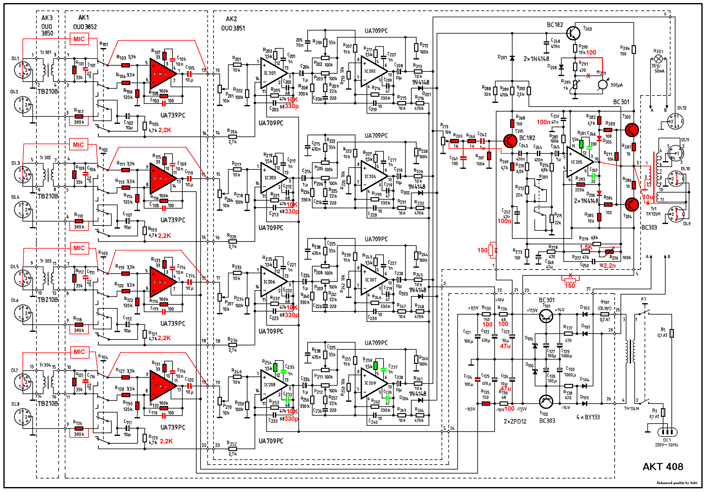

Sziasztok! Beag Akt 408 keverőm pocsékul szól. Régebben a hangja is elment egy idő után, kicseréltem benne két 1000µF 16Vos kondit azóta ez megszűnt de a mélyek helyett egyszerűen betorzít. Ellenőríztem a tápfeszültségeket a D103-104 diódánál, szinte pontosan megvoltak. Észrevettem, hogy az egyik kondi púposodott egy picit, nem zavaró, de szemmel látható. A hangja még mindig rossz. Mit csináljak? Cseréljem a többi elkót is benne?
Itt az ábra amin néztem a feszültségeket: Akt-408-mérendő
(#) kristikoma válasza Allen Collins hozzászólására (») Máj 19, 2014 /
A bemenetet szimmetrikusan kötötted? A többi bemenet is ilyen? Volt nálam javításon egy tesó, az AKT 400, elég rosszul szólt az is, de csak addig, míg rendesen nem kötöttem be. Mondjuk addig sem, meg utána sem torzított. Mérj mindenhol feszültségeket, az többet mond.
(#) Allen Collins válasza kristikoma hozzászólására (») Máj 20, 2014 /
Oké. Olyan bemenetet forrasztottam hozzá amilyennel a suliban használjuk, és ott rendesen működik sztereo jack két első pólusa a din két "aljára" a jack vége pedig a din középső fülére.

(#) kristikoma válasza Allen Collins hozzászólására (») Máj 20, 2014 /
Mérj minden félvezetőn feszültségeket, onnan már lehet kiindulni.

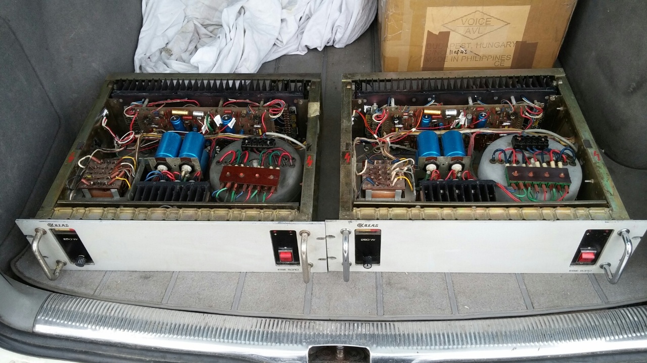

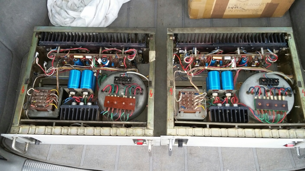

Sziasztok, tegnap sikerült szert tennem 2db BEAG 5310-es végfokra, szép állapotban vannak, viszont én át szeretném alakítani sima 8ohmos kimenetűre.
Hogyan kezdjek neki, nem igazán találtam jó kapcsolást hozzá, ezért kérném a segítségeteket, mit hova kössek, át fogom alakítani egy kicsit a dobozt ,a hátsó részét rendes szabvány csatlakozósra.
(#) szendi001 válasza balazska1987 hozzászólására (») Ápr 6, 2015 /
Nem tudom aktuális-e még a kérdés, de ehhez lehet tekertetni trafót az eredeti gyártóval.
(#) gyuszo válasza balazska1987 hozzászólására (») Ápr 7, 2015 /
Egyszerűbb a dolog : el kell hagyni a kimenőtrafót, ami benne van. Így 8 ohmon tudod használni közvetlenül.

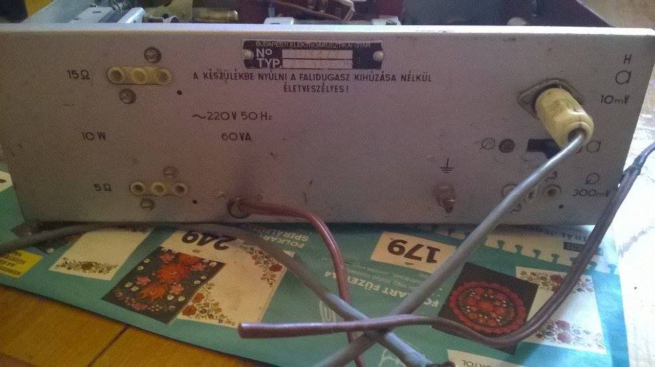

Szert tettem egy BEAG AE 110/A erősítőre és mivel nem ismerem annyira lenne pár alapvető kérdésem.
A hátulján van több csatlakozó is ezeknek a funkciójára lennék kíváncsi és a kábelekre főként hogy hova milyen kell. Van két kivezetésem az egyik ( az alsó) az az áramellátás arra rájöttem de a többiről nem tudok semmit.
Előre is köszönöm a segítségeteket!
