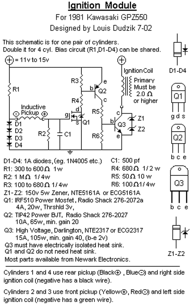

A Hall ic kapcsolási rajza innen való ,ha megnézed a videót jól látszik hogy a hall állandó mágneses térben van ,és mikor a fémlemez ( jeladó) elhalad közte meg a mágnes között akkor ad szikrát ,esetleg az elhaladó lemez szélességéből lehet lefaragni. Az induktív egy Kawasaki GPZ kapcs rajza alapján készült,ahol tény hogy a gyújtó trafó csak az úgymond gyújtás pillanatában kap áramot. Még fordulatot nem számoltam mennyivel forog a kis motor.

Pickup ,a csatolt kapcsolási rajzal, persze duplán elkészítve,erről mi a véleményed? Kösz a segítséget!
Látszatra működni kéne neki, de a zárásidő nincs optimalizálva ezért a gyújtótranszformátor
melegedése várható tünet lesz, és nagyon kell vigyázni hogy ne maradjon bekapcsolva a gyújtás leállítás után, mert ez a gyújtó trafó vagy az elektronika tönkremenetelét okozhatja. Szóval nem javaslom. Én a gyári elektronikákat alkalmaznák , tudom hogy nem olcsó de sokkal megbízhatóbbak, és a PIC-es vagy mechanikus előgyújtás szabályzó illesztése is könnyebb lenne. De ott van még a vákum szabályzó problémája , mert ugye az is kéne. Sajnos nem egyszerű az eset, ezért javasoltam a régi javítását.
