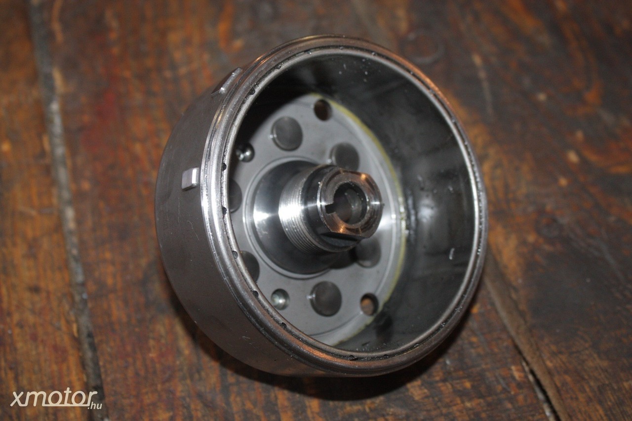

Sziasztok! Megtudnátok mondani hogy az alábbi lendkeréken (suzuki rg125) miért van két jeladó ív? Most melyiknél adja a szikrát? Vagy ez hogy van?
(#) mikroferi válasza mikroferi hozzászólására (») Máj 4, 2014 /
Ötlet?

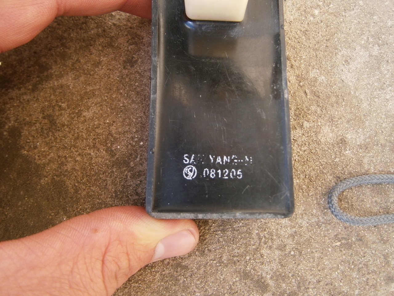

A problémám a következő lenne. Egy ismerősömnek van egy Honda Bali típusú robogója, melyben állandó jelleggel tönkremennek az utángyártott gyújtás elektronikák. Ha vesz egy újat, akkor egy ideig megint jó, aztán tönkremegy. Az lenne a kérdésem, hogy van-e esetleg ezeknek valamilyen helyettesítő kapcsolása, ami egyszerű megbízható?
Köszönöm a választ!
(#) zoly15 válasza Erick hozzászólására (») Jún 3, 2014 /
Milyen típusú a gyújtás benne? Van az állórészen nagyfesz tekercs? Ha igen akkor CDI, gondolom tekercses jeladós. Egy sima CDI szokott lenni a kiöntött dobozkába (tirisztor kondenzátor stb..)
