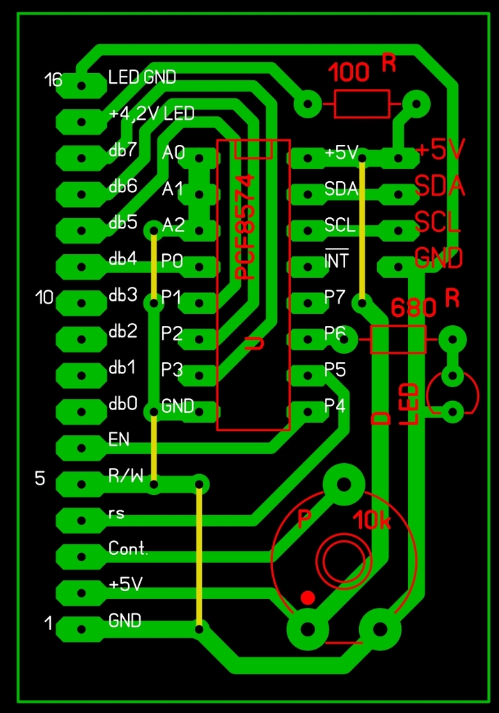

Üdv! A mellékelt I2C illesztő egyelőre nem óhajt működni. Lehet, hogy az áramkörben vétettem valami hibát?
Az SDA és SCL vonalakon nem látok felhúzó ellenállásokat (4,7k vagy ilyesmi).
