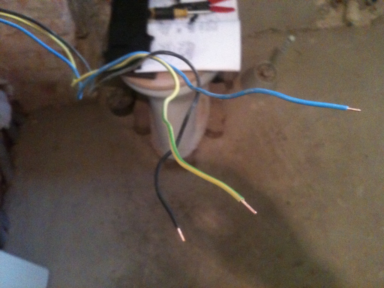

Termosztátot szeretnék bekötni. Egy COMPUTHERM Q7 temosztátról van szó. A következő a problémám: Van egy konnektor amibe be van dugva egy thermoöv 25-ös gázkazán illetve egy keringető szivattyú. Ha a termosz jelet ad akkor indul min a kettő. Elméletileg. A konnektorba belemegy egy földelés és egy nulla, illetve van egy szabadonálló fázis. Aztán a termosz felé eljön egy nulla a konnektorból, egy zöldsárga ami a fázis helyén lenne, illetve az előbb említett szabadonálló fázishoz hozá van kötve egy fekete vezeték ami szintén eljön a termoszig. Nekem már csak annyi a gondom, hogy nem tudom bekötni. Segítségeteket előre is köszönöm.
A régi termosztát három vezetékkel volt bekötve, most viszont csak kettő vezetékre van szükség. Az új termosztát esetén a kék, nulla szálat nem kell bekötni, le kell szigetelni. Az ott lévő zöld-sárga visszamenő fázisként funkcionál, jelen esetben ezt illik betekerni fekete szigetelő szalaggal, hogy ne tévesszen meg mást sem az eredeti színe.
Tehát a feketét az új termosztát 2-es pontjába, az átszínezett zöld-sárgát viszont az 1-es pontba kötni.
Köszönöm a segítséget, viszont így nem kapcsol a kazán. A régi termosszal működik.
Kipróbáltam fordítva! Úgy viszont működik.
