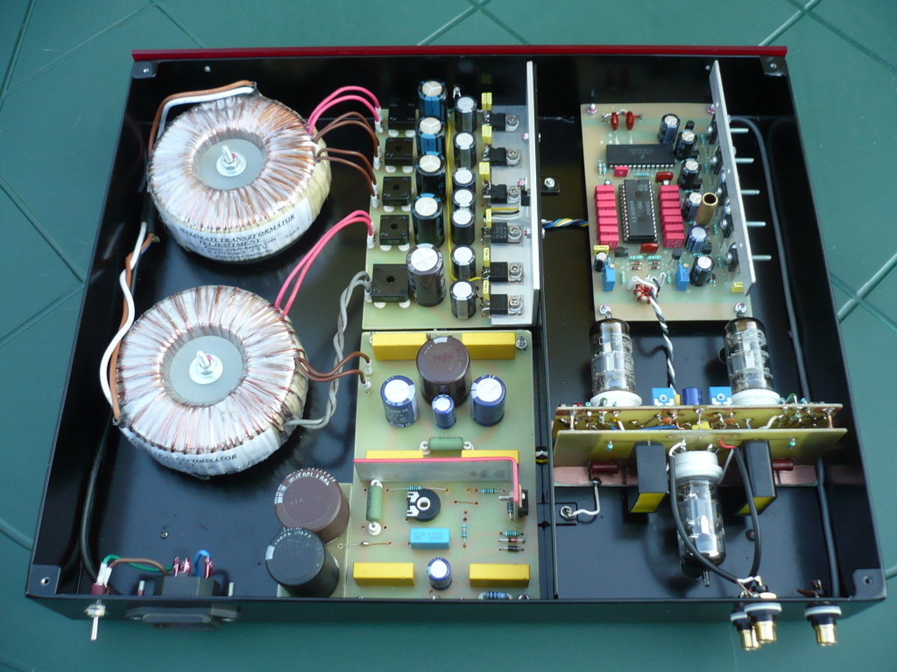

(#) CIROKL válasza CIROKL hozzászólására (») Jún 4, 2014 / 1
A második példány is dobozba került , az előzővel meg egyező csak ebben CS8412 van .
(#) Moszkvai válasza CIROKL hozzászólására (») Jún 4, 2014 /
Szép rendezett ez is!
(#) CIROKL válasza Moszkvai hozzászólására (») Jún 5, 2014 /
A kettő majdnem 100% -ban megegyezik !
Csupán a CS8414 és a CS8412 ami különböző illetve a csőfoglalatok meg a doboz hátán lévő RCA aljzatok száma ami eltérő ...
(#) kameleon2 válasza CIROKL hozzászólására (») Jún 5, 2014 /
Szia! Nagyon szép, letisztult. Egy kérdés már felmerült bennem a múltkor is. A csöveknek nem okoz gondot a fektetett beépítés? Nem csökken az élettartamuk? Pusztán arra a megfigyelésemre alapozom a dolgot, hogy a gravitáció érdekes dolgokat produkál. Egy izzó is üvegbúrával lefelé nagyobb élettartamot produkál és kisebb a zárlat veszélye. Ha ugyanezt az izzót foglalattal lefelé, vízszintesen, vagy ferdén helyezem el - máris romlik az élettartam. Persze ehhez hosszú üzemidő kell, hogy kiderüljön.
(#) CIROKL válasza kameleon2 hozzászólására (») Jún 5, 2014 /
Ebben a felállásban szerintem semmit nem okoz a csövek elfektetése , nincs nagy áram és az anód feszültség is csupán 120Volt ez egy ARC fokozat ha jól mondom .
A csövek sok óra járatás után is nyugodtan fogdoshatóak csupán alig kéz meleg állapotban vannak , ezért úgy vélem örök élet vár rájuk .
Ja és még valami , igaz itt nem látható rendesen de a csövek alatt perforált /furatok / vannak . illetve a doboz fedlapja is úgy van furatosan perforálva hogy a kéményhatás érvényesüljön , így természetesen át tudja járni a levegő és az némi hűtést eredményez .
