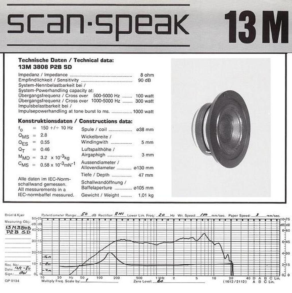

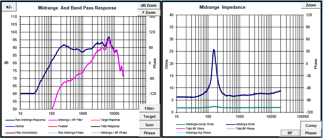

Hát igen ezzel a hátulütővel számolnom kell, hogy az erősítő nagyobb terhelésnek van kitéve, mondjuk annyi könnyítésem talán van, hogy csövessel fogom hajtani és az talán nem annyira érzékeny erre. Az erősítőmnek 4 Ohm-os kimenő impedanciája van. Konkrétan 1,8 Ohm így a középhangszóró impedanciája. 4db 10 Ohmos van most vele párhuzamosan, és a hangszóró 8 Ohmos.
Nehezet kérdezel, mert nem tudom, hogy hány dB-t kellene csillapítani, mert fülre állítom be a hangerejét a középsugárzónak. Így ezzel a 4db 10 Ohmossal párhuzamosan pont jó hangerőt produkál, így nem ordítja túl a mélysugárzót, csak nem megy le elég mélyre 20µF-al. Az a gondom, hogy nagyon érzékeny ez a középsugárzó, és nehéz illeszteni a mélyhez, mert az egy kicsit érzéketlenebb. A mélysugárzóról sajnos nincs adatlapom, mert elég régi típus, még Alnico mágnessel szerelt, csakúgy mint a közép és a magas. Csak egy közelítő adatlapot tudnék csatolni a mélysugárzóhoz, de nekem nagyobb hangszóróm van. Azt tudom, hogy a rezonanciája 27Hz és a típusa Scan Speak 25W-4204-F4B. Hogy milyen keresztezési frekit szeretnék? Hát azt nem tudom, mert ki kéne kísérletezni, hogy a mélysugárzó meddig megy fel, és a közép mikortól kezdődjön. Jó volna a középre rábízni a teljes középtartomány lesugárzását, de a mélyben eléggé megvannak a közepek. Egy mérő CD-vel tudom meghallgatni, hogy meddig megy fel a mélysugárzó. Esetleg az aktív váltón kívül lenne valami ötleted, hogy lehetne csillapítani a középsugárzót?
A hozzászólás módosítva: Jún 9, 2014
(#) ptesza válasza Gery78 hozzászólására (») Jún 9, 2014 /

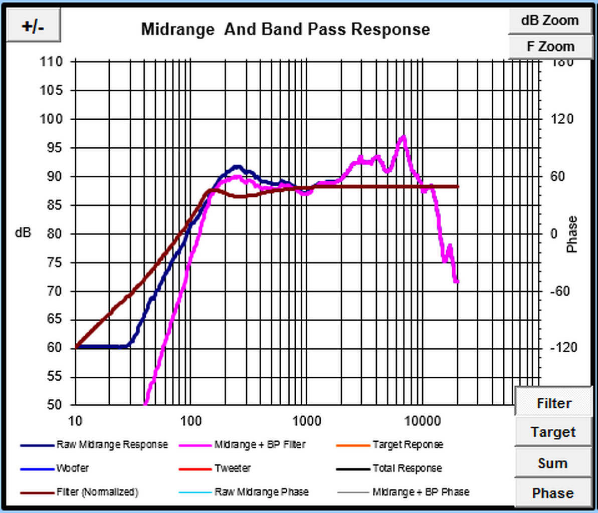

Egy közép beillesztése nem egyszerű feladat. Azonkívül drága nagy értékű alkatrészek is kellenek.
A 4db 10 ohm párhuzamossan az 2.5 ohm és a 20 µF ezt tette az átvitellel. Gyakorlatilag a középtartományban nem is szól semmit.Az impedancia meg halálos (zöld csík).Lehet jobb lenne ezt a mélyet csak két útban használni.
(#) Gery78 válasza ptesza hozzászólására (») Jún 9, 2014 /
Hát igen valami ilyesmi hallatszódik, mint amit rajzoltál. Nekem is ez a gondom, hogy a középtartományban nem szól szinte semmit, viszont a mélysugárzóval jól kiegészítik egymást. Meg fogom próbálni csak a magassal használni, az elég mélyre lemegy, bár az is nagyon érzékeny jószág. Egyébként próbáltam egy 27 Ohm-os ellenállást sorosan kötni a kondival, de szerintem az megint nem jó, mert az egy másik áramkör, nem egy felül áteresztő szűrő. Van egy másik ilyen mélyem is, annak nem szövetes a közepe, hanem zárt, azzal lehet hogy jobban fog majd passzolni ez a közép. Akkor javulna a helyzet, ha nagyobb kondit raknék? Mondjuk 80-100µF-ot?

Ha egy mély hangszóróról le akarod vágni a közép és magas tartományt akkor egy malomkő méretű tekercs biztosan kelleni fog. A közép hangszórót alul és felül is illik megformázni , főleg ha ilyen mélyre megy. Alul egy nagy kondi felül tekercs. Ezek a legjobb lehetőségek. Ami szinte biztosan változni fog ,mivel magasabb rendű váltások szükségesek általában.
Akkor lehetne úgymond közétervezni a közepet ha a magasról és mélyről is lenne egy mért átvitel.

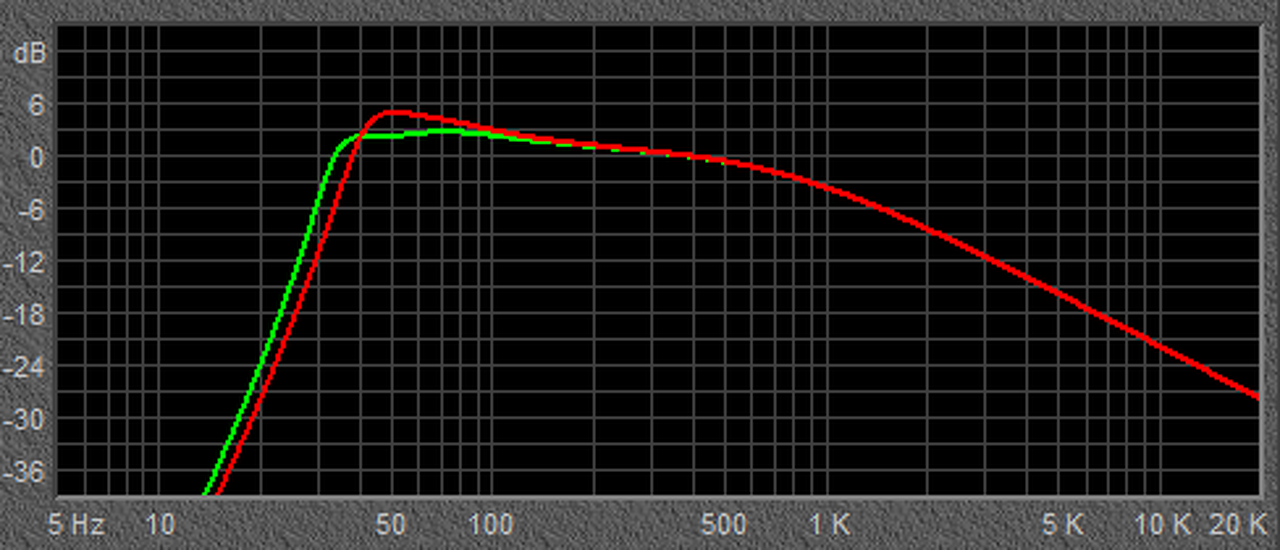

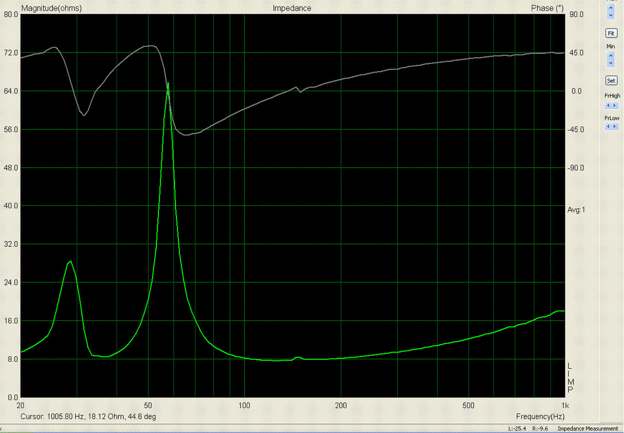

Üdv! Elkészült az új doboz ehhez a hangszóróhoz. A 19l-es gyári láda monoton hangját nem sikerült kijavítani.
A térfogata végül kereken 50l-es lett.
Ezt a KAH404 névre hallgató csövet használom, belső átmérője 76mm. A papír hengert 115mm-re szabtam, a végeire ráment a két trombita aminek sajnos nem számoltam a hossznövelő hatásával.
Az eredmény jelenleg a következő: 50-60Hz között van egy kellemetlen lyuk, viszont 30-35Hz között ismét erős mint a bivaly. Roppant macerás volna centinként vágni a csőből, mekkora rövidítést ajánlanál?

Szerintem rövid a cső, és emiatt van egy 3-5 dB magas kiemelésed. Ha jól emlékszem te tudsz impedanciát mérni . Kellene csinálni egy mérést. Két púpot fogsz látni, amik közötti völgy mélypontja lesz a hangolási freki. (FB)
Szerintem ez nálad 45~47Hz körüli érték lesz most. Ha ezt a eltolod 38~40 Hz-ig a cső hosszának növelésével akkor ki fog simulni az átvitel.

Vagy épp fordítva és alá van hangolva. Nem kiemelés van 50Hz környékén, hanem lyuk és ezért lesz megint erős 30Hz-nél.

(#) reloop válasza ptesza hozzászólására (») Jún 13, 2014 /
Az impedancia most így alakul.

Ha így teszed fel a kérdést akkor valószínűleg az lesz, hogy a műhely olyan pontján állok amikor a hanggenerátort tekergetem, ahol egy szép kioltás van a kritizált tartományban.
(#) Buvarruha válasza ptesza hozzászólására (») Jún 14, 2014 /
Szerintem elég jól látszik, hogy jól tippeltem és nagyon alá van már így is hangolva.
(#) reloop válasza Buvarruha hozzászólására (») Jún 14, 2014 /
Erre lehet mondani, hogy egy lépésre voltam a megoldástól. Tényleg a kioltási pontban hallgatóztam.
A láda szétbontásán még töröm a fejem, van egy fílingje ennek a nagyon mélyre lemászó hangsugárzónak, a lábdob keltette léghullám egészen élethű.
A kivezérelhetőségen elszenvedett veszteséget a feljebb hangolás talán nem is befolyásolná.
