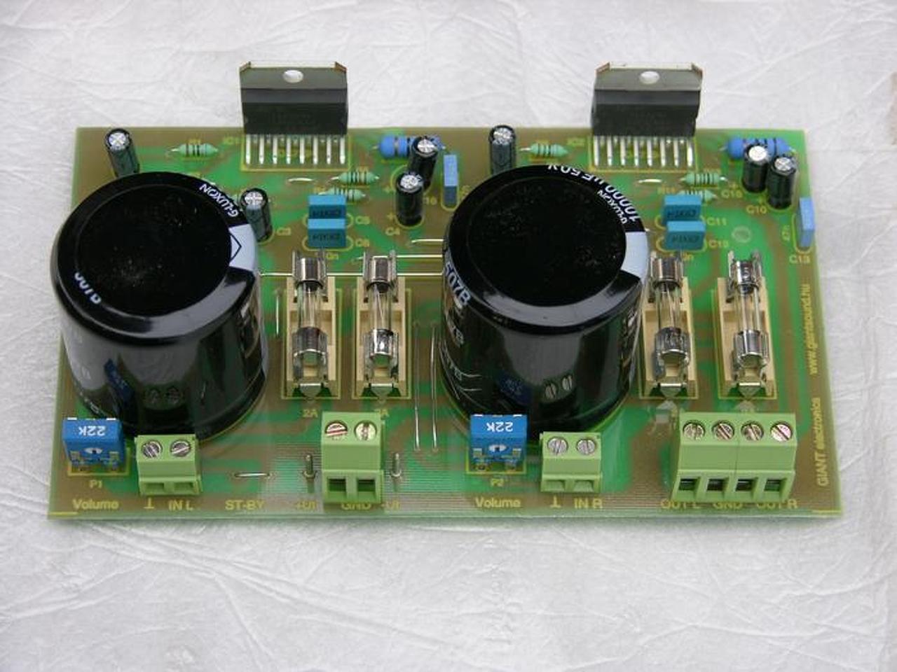

(#) sonny007 hozzászólása Jún 16, 2014 /
TDA7274 végerősítő IC-ről mi a véleményetek?!
Milyen hangzást biztosít megbízható jó IC?
(#) reloop válasza dave500 hozzászólására (») Jún 16, 2014 /
(#) reloop válasza sonny007 hozzászólására (») Jún 16, 2014 /
(#) zsozso72 válasza sonny007 hozzászólására (») Jún 16, 2014 /
Szia!Valamit elírhattál,nem a TDA 7294 érdekelne inkább.
(#) sonny007 válasza reloop hozzászólására (») Jún 16, 2014 /
Ő nem én írtam el hanem azt hiszem a Giant hangtechnikai oldal. Számomra is fura volt mikor megláttam az IC-t de nem is néztem annyira csak ide írtam egyből.
Első kép a GPA-160M erősítő modul részletes leírási PDF-ből van. Innen szedtem a TDA7274-es IC nevet mivel itt is ezt írták
Viszont a 2. képen látható a kész panel. Itt ha jól látom TDA7294-es IC-k csücsülnek
Ezt a panelt szeretném megrendelni majd. Valahogy a TDA7294-es KIT-hez nincs se energiám,időm és legfőképp idegrendszerem
Vélemények róla?!
