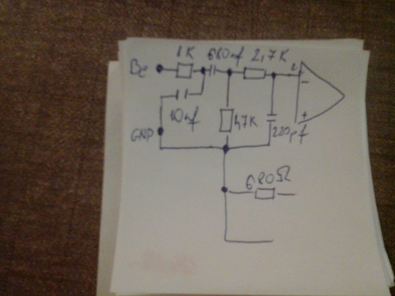

Én is csináltam VF2 Alkotós változatát! Egy kis módosítással, mert a külső magas frekvenciás zajoktól nincs védve! Szóval: A kapcsolás igen egyszerű és nagyon könnyen elkészíthető. Az Alkotós verzión szereplő 4,7K ellenállást nyugodtan cserélhetitek 2,7K-ra (később ez a lépés fontos lesz). Következik a (lámpa kapcsolás, páka ki-be kapcsolás, hajszárító bekapcsolásból adótó) pattogás megszüntetése. A lényeg, hogy a panelra kell közvetlenül forrasztani! A panelon a táp ág +- és a gnd lábára 470nf (fólia)kondenzátort kell tenni! A tápot rendesen meg kell szűrni (hálózat szűrés, szekunder szűrés 470nf kondenzátorral a graetz hídra, 2x2x10000uf puffer, és ismét hidegíteni kell a tápot 100nf (fólia) kondival). Ezzel pattogás meg is lesz oldva. Ahhoz, hogy az erősítő zajmentes legyen, még egy RC szűrést is alkalmazni kell! Az RC tag összesen 2 alkatrészből áll, egy 1K ellenállásból amit a panelon a jel meleg pontjára forraszunk(itt jön jól a 4,7K cseréje 2,7K-ra), és egy 10nf (fólia) kondi amit az 1 K ellenállás után a jel meleg pont és a hideg pontjára ráforrasztunk! Így az erősítő zajmentes és továbbra is megmard az igen kellemes hangja!

Ezt a bemeneti részt le tudnád rajzolni? Nem teljesen világos.
Persze! Tessék
Nekem az. Berakott egy lejjebb vágó aluláteresztőt a jelútba... Az értékek alapján ha csak az 1k-t veszem alapul, akkor is vág 16kHz felett, ha még ott van a 2,7k is sorban akkor meg ajajj.
Akkor mégsem.

Bocs így helyesebb

Hát, így 16 Khz-en lesz a -3dB-es pontja az erősítőnek, csak az 1k és a 10nF miatt. Sok az a 10 nF. nem beszélve arról, hogy esetleg nem minden műsorforrás tolerálja, hogy nagyobb frekiken megterheled 1 k-val a kimenetét.
Az lehet, hogy nem hallod meg 20kHz-en, színusszal, de ezt nem hallgatózni, hanem mérni szokták.

1nf/63V Fólia kondi van az enyémbe! Mentségemre legyen mondva az elmúlt napok éjszakázásai és a sok kísérlet eredményéből összekavarodtam a sok rajzvázlatom között! Helyesen így szerepel: 1K ellenállás után egy 1nf fólia kondival hidegíteni! Még egyszer bocsánat!
Ez egyenértékű az eredeti 220pf duplázásával.
Lehetséges, de mikor a 220pf növeltem 560pf kondira, javított az eredetihez képest de tökéletes nem lett!
Próbáltam ferrit maggal is szűrni a jelkábelt de nem sok sikerrel. Persze lehet jobban kellet volna variálnom vele, de ami ennek kapcsolásnak a lényegét adja (minél kevesebb alkatrész szóljon bele hangba ) az vesztettem volna el! Lehet kisebb ellenállást is alkalmazni 1K helyett de én azt tapasztaltam, hogy ami nálam erőforduló magas frekvenciás zavarok ellen csak 1k és 1nf felállás hoz csak megoldást.
És akkor még nem is beszéltünk a végfok bemenetén lévő hangerőpotiról, mert ugye az is részévé válik az alul áteresztőnek. Ha már tervezünk meg fejlesztünk.
Igazad van , de az én esetemben nem! Mert nekem nincs a bemeneten egy poti se!
