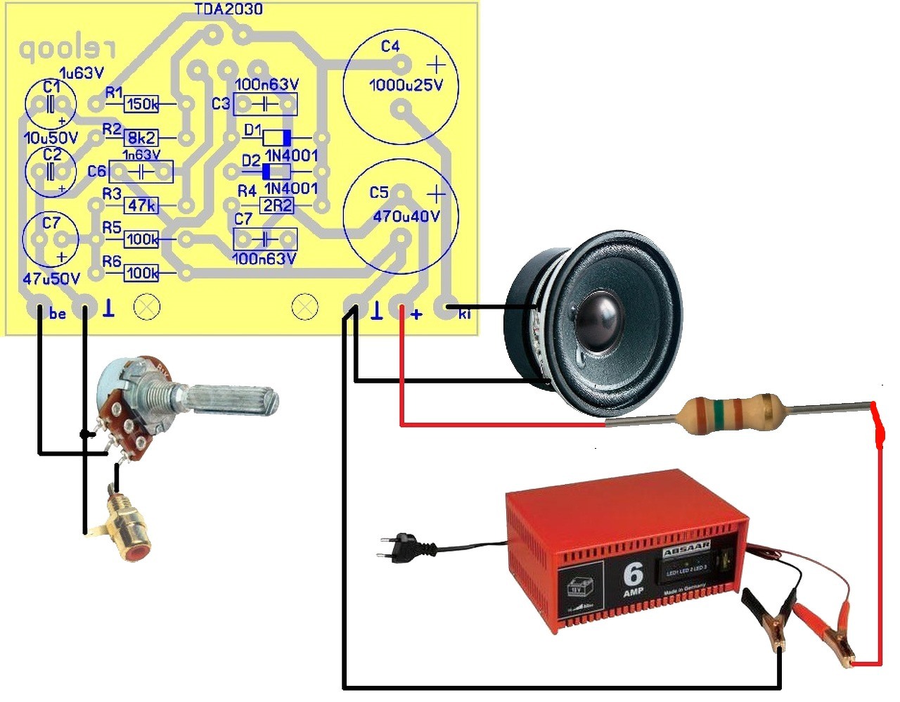

Mi is lesz a tápegységed? A táp pozitív és a panel bemeneti pozitív közé be kéne tenni egy ellenállást az élesztés alkalmával. Ez lehet 10-22 ohm ellenállás, vagy 1-2 sorba kötött járműizzó a tápegység feszültségének megfelelően. Bármilyen zárlatot rejt a panel így sem a táp sem az IC nem fog sérülni, köszönhetően az áramkorlátozásnak. A bemeneti pontot egy huzaldarabbal egyelőre zárd a testre! Meg kell mérni, hogy az IC 5-ös láb (pozitív táp) testhez képest mért feszültségének nagyjából a fele jelenik-e meg a 4-es lábon (kimenet). Ebből látható, hogy egyenfeszültség szempontjából rendben a kapcsolás. A tápági áramkorlátozót egyelőre bent hagyva, fel lehet szabadítani a bemeneti lezárást, és rákötheted a jelkábelt. A jelforrás és az erősítő bemenete közé remélem terveztél potenciométert. Rákötheted a kimenetre a hangszórót, és halkan meghallgathatod az erősítőt. Azért csak halkan, mert az áramkorlátozó (izzó/ellenállás) leejti a feszültséget erősebb terhelésnél. Amennyiben torzítás mentesen megszólal az erősítő, és nem tapasztalsz egyik alkatrészen sem melegedést a korlátozót kiveheted (cserélheted 1-1,5A biztosítékra) és mehet élesben az erősítő

![]() A nyákterven be tudnád nekem jelölni a ki/be meneteknél hogy melyik micsoda? Zárlat elvileg nincs, de még egyszer ellenőrzöm. Van néhány bontott potméterem, mérete mindegy? A tápegységem egy akkumulátortöltő lesz. Köszi a sok segítséget.
Remélem szemléletes az ábra.

Mit tudsz tenni áramkorlátozónak a pozitív ágba?
Valószínűleg ellenálást.
Az jó, csak a próba hevében meg ne feledkezz róla!

Tehát az élesztésnél így kell kinéznie:
Még annyit hogy mekkora hangszórót használjak?
Az ellenállást helyesen rajzoltad be. A hangszóró szinte bármilyen lehet, gondolom van már elképzelésed mit szeretnél rákötni. Mehet rá már a próba alkalmával is.
