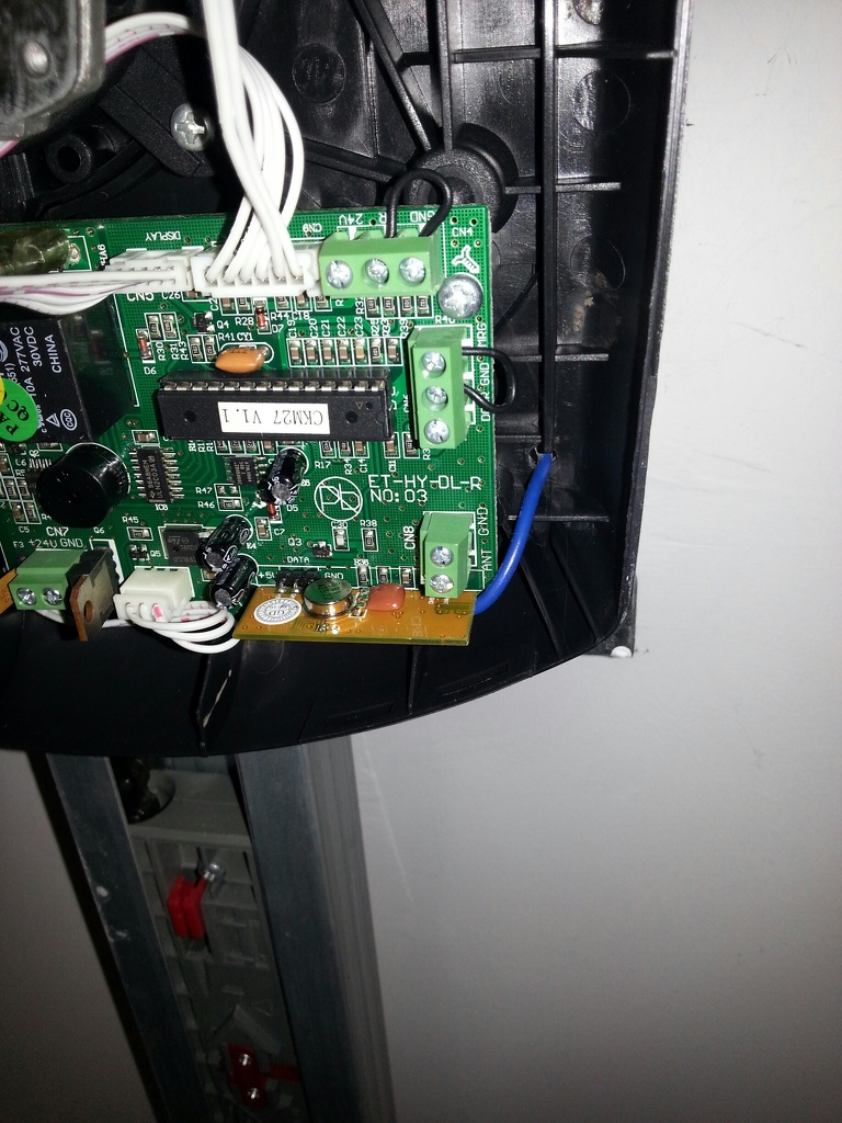

Az egyik barátomnak van egy EXITEC F330S garázsajtónyitó elektronikája és ehhez kellene egy kulcsos nyit-zár lehetőséget kialakítani. A leírás alapján tudja ezt, de nem tudom, hogy hova és miként kellene bekötni! Ha van valakinek erről infója, akkor örömmel venném !
Az elektronikáról rakok fel képet, hátha könnyebb beazonosítani vagy az elnevezések alapján valaki ismeri ( nekem ezek nem ismerősek ):
Előre is köszönöm!
(#) kissi válasza kissi hozzászólására (») Júl 4, 2014 /
Bocs, a típust most pontosították ( remélem most már jó ! ) : R-1350G !
A hozzászólás módosítva: Júl 4, 2014
(#) proba válasza kissi hozzászólására (») Júl 4, 2014 /
Használati utasítás utolsó oldal. Bővebben: Link
(#) kissi válasza proba hozzászólására (») Júl 4, 2014 /
Köszönöm a segítséget, de nem teljesen világos: a "Huzalos vezérlés csatlakozóját" kellene használnom? Jól gondolom, hogy a GND-DOOR összeköttetés indítja el a folyamatot ( le-fel ? ) ?
Azt pontosan nem tudom hogyan kell, de ha valami huzalos, akkor a kulcs az. Aztán ne szidj , ha oda csak egy szimpla nyomógomb megy, mivel a távirányítón is csak ennyi van. Ha így van ,a kulcsot kell valamilyen formában nyomógombosítani.
OK, köszönöm, akkor megpróbálom, baj csak nem lesz belőle !
Megpróbáltuk, de nem lett jó ! Hogyan kellene ? A GND-EMRG meglévő összekötést bontottam ( úgy gondoltam ez a távirányítós aktiválás!) és a DOOR-GND-t összezárva csak kettőt sípol ... ! Hogyan kellene ezt megcsinálni ?

(#) proba válasza kissi hozzászólására (») Júl 5, 2014 /
Kösd vissza .Csak a door-gnd-t kösd össze.
(#) kissi válasza proba hozzászólására (») Júl 5, 2014 /
Köszi, közben kipróbáltuk ezt a verziót is és így tényleg jól működik !
Mégegyszer köszönöm a segítségedet!
